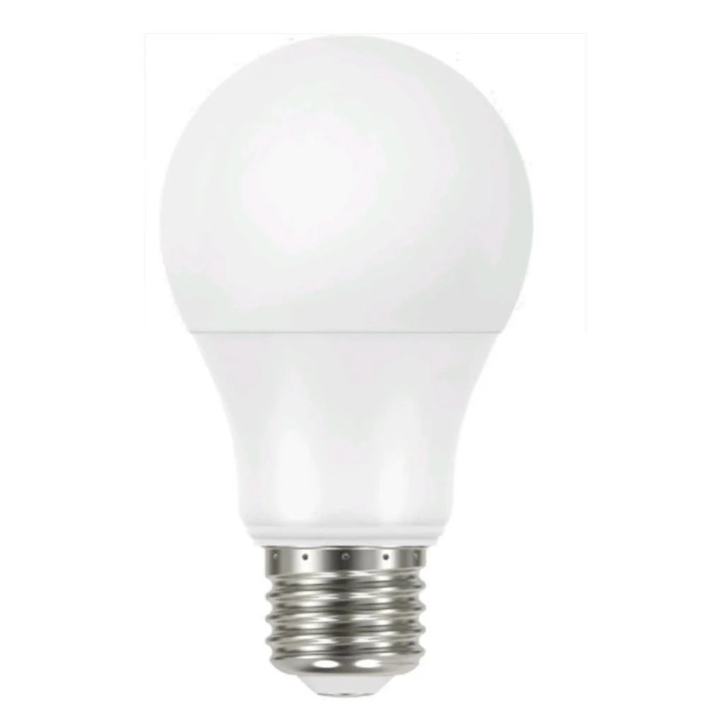

Passage à mon magasin de bricolage Leroy et au rayon luminaire je vois des ampoules Lexman compatible Enki box...
https://www.leroymerlin.fr/produits/decoration-eclairage/ampoule-et-led/ampoule-led/ampoule-e27/ampoule-connectee-led-depoli-standard-e27-intensite-blanc-variables-enki-lexman-82473190.html
Ne chercher pas, à aucun endroit il est précisé quelle est zigbee en pas de la page dans les produits similaires/compatibles il y a une télécommande zigbee...
Retour à la maison, combee II -> Deconz -> interface phoscon -> ajout lumières, quelques secondes l'ampoule clignote et est reconnue.
Ajout à lovelace, même card et réglage que les ampoules ikéa.

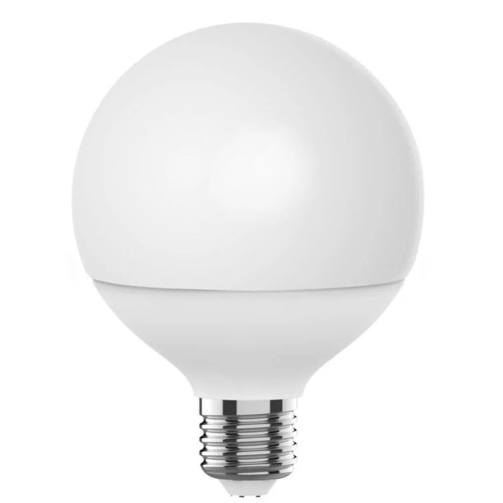

Il existe une version très puissante 1521 lumens à 16€90.
A bon entendeur....

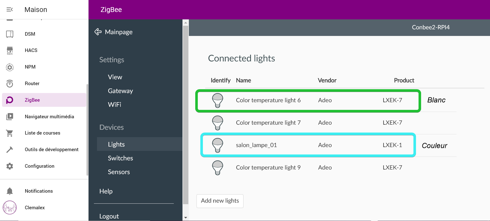

Complètement oublié de les présenter celles là !!
Bien joué @Wanfr
Et celle avec changement de couleur fonctionne très bien également sous deconz :+1:
Ce qui m'a convaincu (en plus du prix et de la disponibilité) c'est la garantie 5 ans !
Je les ai acheté en solde au mois de février à 8€ et 10€

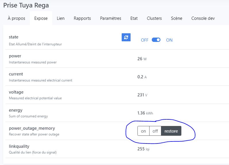

Il faut aussi activer la fonction, il y a 3 modes « on » « off » et « last state ».
Comment actives tu ces fonctions on off last state vu que ces prises lexman sont dépourvus du restore power on outage ou last sur zigbee2mqtt?
Je ne me sers pas de zigbee2mqtt, mais au niveau zigbee, les réglages sont généralement présent au niveau du cluster On/Off, attribut 0x4003.
Mais sur tout mes appareils zigbee, le reglage par défaut est le « off on power »
tu te sers de quelle passerelle, car ZHA ne gere pas le power restore on outage comme Zigbee2mqtt (exemple ci-dessous d'une prise Tuya qui l'a bien).
Deconz par le GUI j’agis directement sur les attributs.
