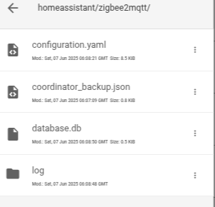

ton fichier coordinator_backup.json, a l’air petit en taille.
Chez moi avec 66 appareils
Il faudrait voir à extraire sur ton pc, la configue du Zigbee2MQTT et la remplacer.
Vu la taille qu’il fait , comme ton datatbase.db, ça l’air vide au niveau des appareils appairé.

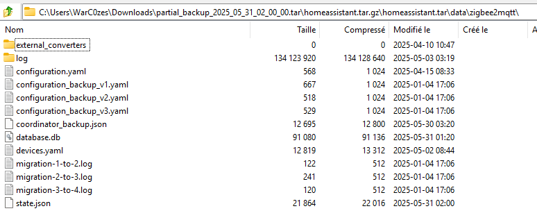

dans une sauvegarde, c’est dans l’archive homeassistant.tar.gz

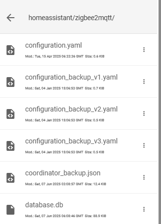

c’est un truc de dingue en fait la sauvegarde ne restaure pas tout il y a fallu que je restaure manuellement la base de données et que je copie manuellement le fichier de configuration avec les périphériques.
