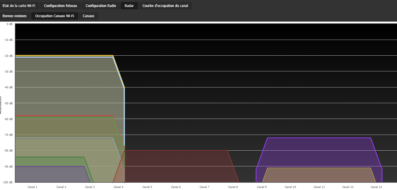

Du coup, ton graphisme m’a refait pensé que ma freebox me donnait ça :
Du coup j’ai l’impression que le 11 et le 15 ne sont pas une super idée dans mon cas non ?
Par contre, ça m’embête, le canal 20 Zigbee est déjà pris chez moi, et il me semble qu’il ne faut pas monter trop pour éviter des problèmes d’incompatibilité non ?

Oui, mais dans mon cas, je parle des canaux 11 et 15 zigbee, donc d’après le graphique de @WarC0zes aux alentours des canaux 1-4 Wifi - qui semblent bien chargés chez moi :wink: (ou sinon, j’ai manqué un truc)
le 20 et 25 ( zigbee ) libre chez toi. le 15 peu être passerai.

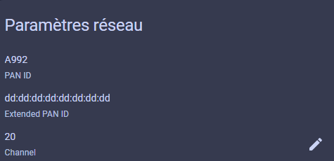

En vrai, le 20 n’est pas libre, j’ai déjà une conbee 2 dessus ^^
Mais faut vraiment faire de grands sauts entre les canaux ? Ou si je me met en 18 ça passera sans soucis ?

Pour ZHA, c’est dans l’intégration, configurer :

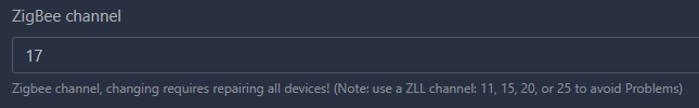

Pour Z2M, c’est dans ton fichier configuration.yaml

Je me permet de rajouter cette petite info :
Zigbee channel, changing requires repairing all devices! (Note: use a ZLL channel: 11, 15, 20, or 25 to avoid Problems)
Go tenter le 15 :slight_smile:
