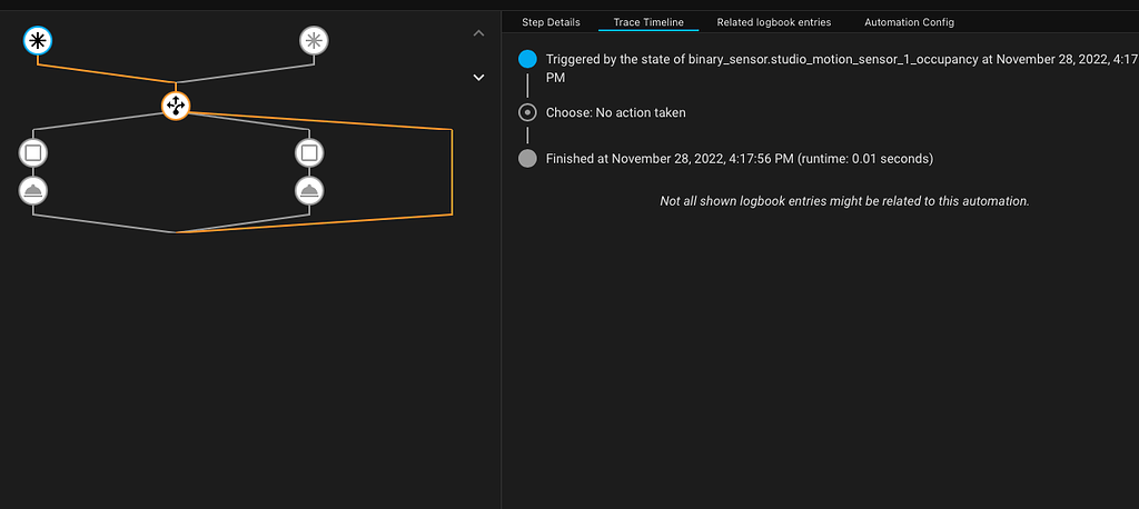

Plus précisément, une action se déclenche lorsqu’on presse mais rien ne se passe. Le log indique : “Choose:No action taken”
Ce comportement est bien décrit dans cette discussion, même si l’origine du problème est différente :
