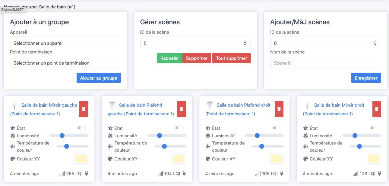

J’ai un petit soucis depuis toujours avec Zigbee2MQTT et ma ZBDongle-E,
J’ai créé un groupe avec 4 lampes Lidl pour les contrôler avec une seule entité
Si j’actionne ce groupe trop rapidement, exemple, je reste appuyé pour diminuer l’intensité, le réseau sature à coup de
Error 2024-06-30 12:37:56~x~> [ZCL GROUP] Failed to send with status=NETWORK_BUSY.
Info 2024-06-30 12:37:56Request dispatching stopped; queue=9 priorityQueue=0
Info 2024-06-30 12:37:56Request dispatching started.
Tout le réseau Zigbee est freezé le temps que la queue se purge

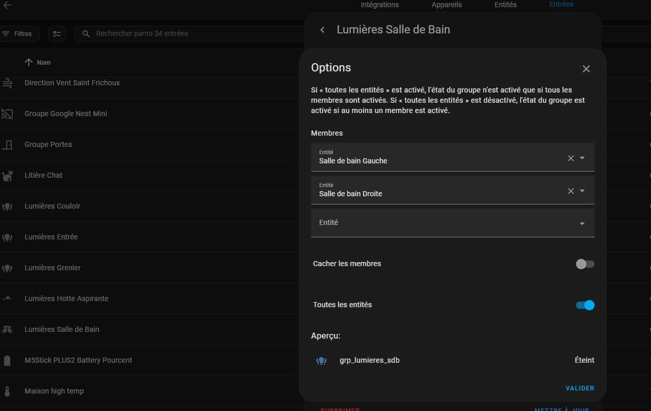

tu peux faire un groupe de lumière dans les entrées ( paramètre / appareil et service / entrées ) .
Pourquoi en passant par Z2M ça sature, je ne sais pas. En tout cas par les groupes de HA, jamais eu de problème avec mes lumières.
Bah écoute, ça marche niquel, du coup je vais détruire le groupe Z2M et garder celui de HA
