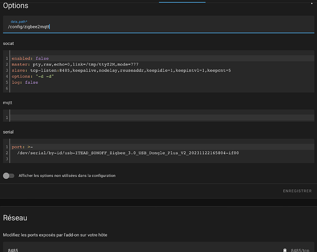

Voila c’est la dernière semaine de vacances et je souhaite passé de ZHA vers Zigbee2mqtt avec ma clef SONOFF_Zigbee_3.0_USB_Dongle_Plus_V2.
Mais voila je désactive ZHA et installation et j’installa Zigbee2mqtt avec config serial : port: >-
/dev/serial/by-id/usb-ITEAD_SONOFF_Zigbee_3.0_USB_Dongle_Plus_V2_20231122165804-if00
mais j’ai ce message d’erreur dans les log : FATAL: Please set a value for the ‹ data_path › option.
Et je ne vois pas d’ou viens le problème.
Merci pour votre aide.
Seb

hello
Sans la conf de ton Z2M ça va être compliqué :wink:
Sorry !!! voici la config !
On voudrais bien les logs de z2m car ont est pas devins :stuck_out_tongue_winking_eye:

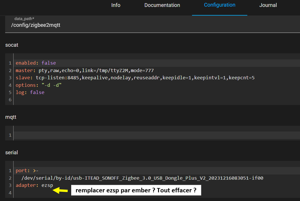

Ensuite il faut modifier le fichier configuration.yaml dans mqtt\192.168.x.xxx\config\zigbee2mqtt
Mais dans la configue de l'addon Zigbee2mqtt qu'est ce qu'il faut faire ?
Changer l'adapter : eszp par ember ou bien tout effacer ?
Voici où se trouve le dongle SonOff dans ma configue :
Je sais pas s'il vous manque quelque chose, mais dites-moi ?
En tout cas pour le moment je n'ai pas le droit de mettre à jour Zigbee2mqtt sinon je n'ai plus rien qui fonctionne en zigbee. Je reste avec la version ci-dessous, tant que j'ai pas compris comment faire...Et je dois pas être le seul !?
Je précise que j'ai déja testé, avec le fichier coordinator_backup.json en coordinator_backup.json.bak mais cela ne fonctionne pas pour moi, car je m'y prends forcément mal.

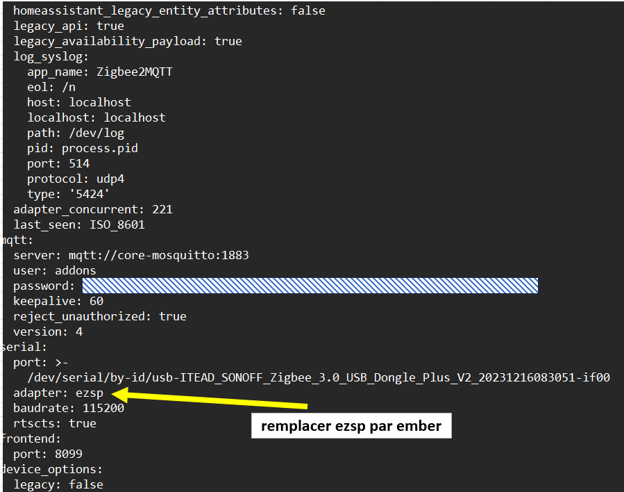

Salut, tu le remplaces.
@Barbotx Merci, mais je remplace quoi précisément ? A la fois sur le fichier configuration.yaml, et dans la configuration de l’add_on zigbee2mqtt ?
le mieux c’est que tu arrêtes l’addon, tu modifies dans le config.yaml, tu sauvegardes, redémarres HA, vérifies la config de l’addon si il a changé, si ce n’est pas le cas, fais le, et enfin, démarres l’addon.
Merci @Barbotx mais il manque des étapes pour être dans le bon « Timing »
1/ Arrêt de l’addon
2/ Modification config.yaml
3/ Redémarrage HA
4/ Vérification config dans l’addon (il faut qu’il est prit les modifs issu configuration.yaml sinon le faire)
5/ Démarrer l’addon

pas besoin de vérifier la configuration dans le module complémentaire de Z2M.
Toute modification dans le configuration.yaml de Z2M, n'est pas maj dans le module complémentaire.
Il faut tout modifier du configuration.yaml de Z2M, du moment qu'il a été créer au premier lancement de Z2M.
Les modifications par le UI ne fonctionnent plus après la création du fichier configuration.yaml dans Z2M.
