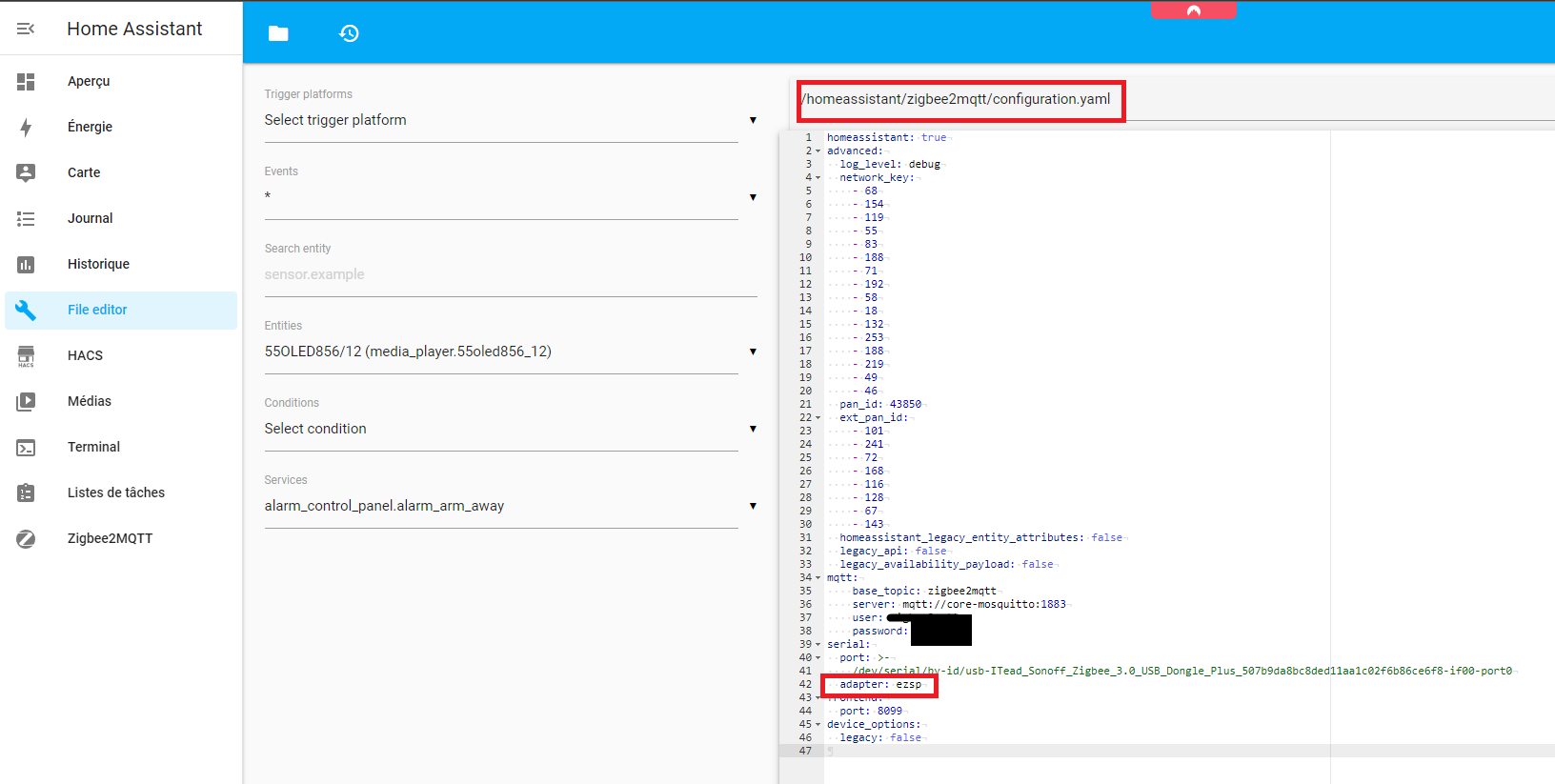

Salut, essaie en supprimant la partie MQTT dans la config Z2M.
Tu as une clé Sonoff Type P, il faut enlever l’adapter (« adapter: ezsp ») si tu l’as mis dans la configuration de zigbee2mqtt.

Si ce n’est pas le cas comme semble le montrer ta capture, vérifie que ZHA (intégration Zigbee Home Automation) n’est pas activé. Il doit être dans tes intégrations ignorées.

Comme tu le dis « adapter: ezsp » n'est pas présent dans ma config quand je passe par Paramètres->Modules complémentaires->Zigbee2MQTT->Configuration
Par contre quand j'dite le fichier "/homeassistant/zigbee2mqtt/configuration.yaml" avec un module comme "File editor" la configuration est différente et là on voit bien le « adapter: ezsp » qui pose problème
Je t'avoue ne pas comprendre comment ces deux configuration peuvent coexister et pourquoi c'est celle de "/homeassistant/zigbee2mqtt/configuration.yaml" qui est prise en compte plutôt que celle qui est directement dans le module.
En tout cas merci ça fonctionne à présent :slight_smile:
Ca peut venir d’un ancienne tentative qui aurait fonctionné mais avec une clé type E ou une SkyConnect…
C’est l’essentiel :wink:
