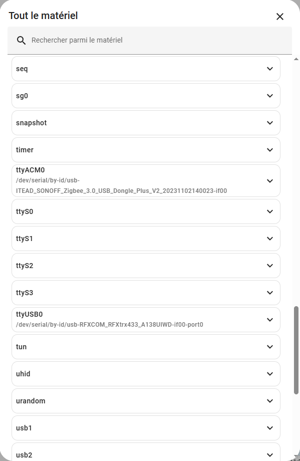

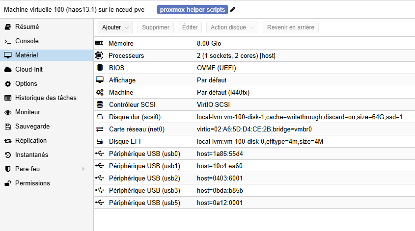

Pour tester, j’ai installé une autre instance de zigbee2mqtt (autre container LXC) que je voulais faire tourner avec une clé Sonoff Type E mais cette instance ne démarre pas car la clé n’est pas vue (alors qu’elle est bien visible dans HA et montée dans la VM HAOS.

Si ta clé est déjà assigne a ta VM c’est logique
Et il faut attacher ta clé au lxc et va se fait en ligne de commande avec les lxc

Ta clé USB ne peut pas être partagée entre plusieurs vm/lxc

Les lignes de commande pour ajouter la clé Sonoff au lxc, c’est ça (à ajouter à la configuration du container) :
lxc.cgroup2.devices.allow: c 166:* rwm
lxc.mount.entry: /dev/ttyACM0 dev/ttyACM0 none bind,optional,create=file

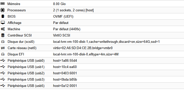

Il faut que je supprime la clé du matériel de la vm ?
La clé Sonoff est le premier périphérique USB de la liste
Bon, ben j’ai viré la clé de la vm et après quelques erreurs à corriger dans le fichier de configuration, z2m avec la sonoff a démarré. Il ne me reste qu’à mettre un autre canal que celui utilisé par l’instance de z2m avec la smlight et à mettre quelques périphériques sur la nouvelle instance de z2m afin de voir si c’est périphériques se stabilisent…
