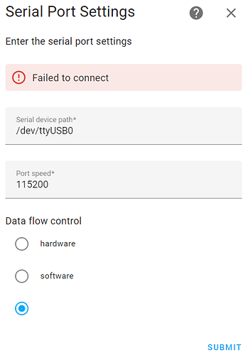

Lors de ma configuration de ZHA, j’ai ça :
Moi je passe par Z2M :grin:

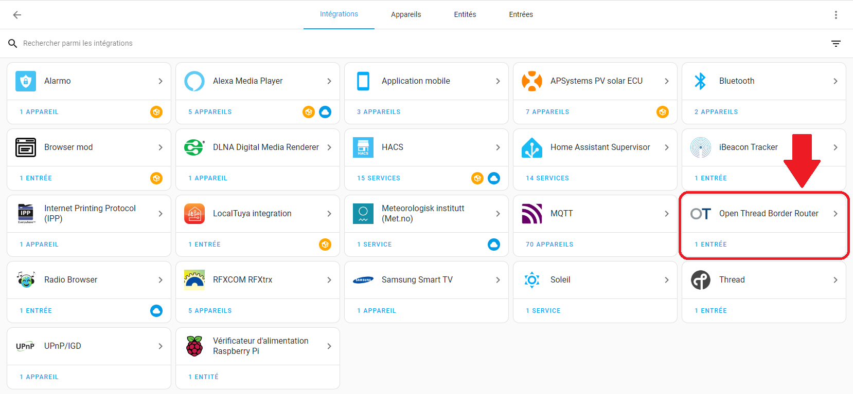

Tu as ça dans ta liste d’intégrations ?
OK
Est-ce normal çà ?
Je sais que c’est ZHA mais si je n’arrive même pas à configurer ZHA, le pb semble sérieux…

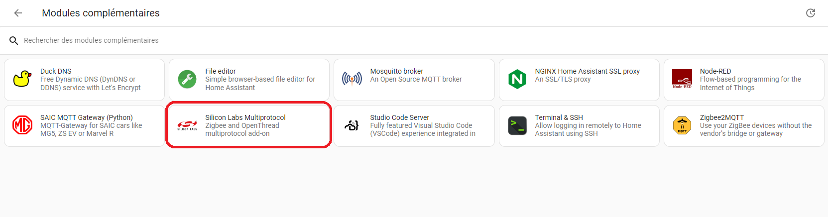

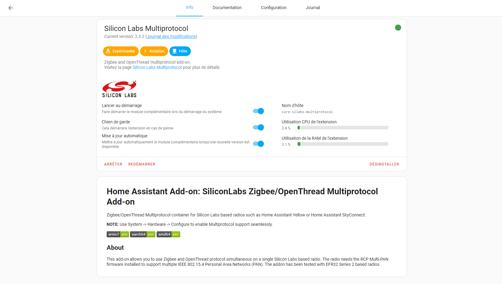

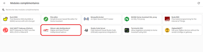

Je sens que @krull est sur une piste sérieuse… Est-ce que l’addon est installé chez toi ?

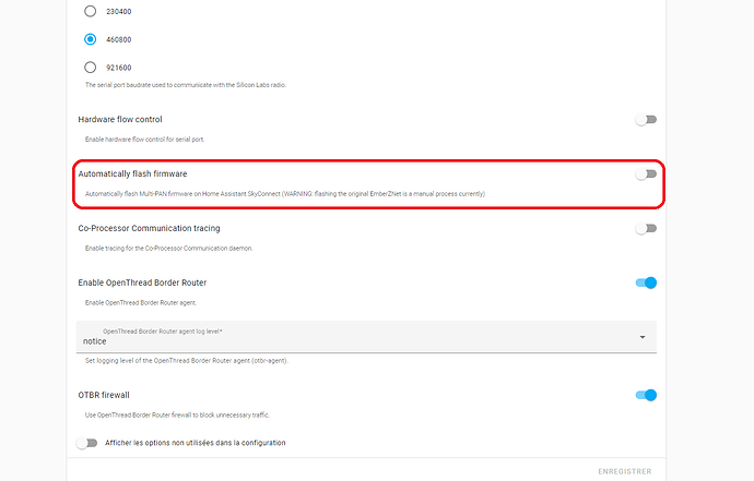

A priori, tu peux, depuis l’onglet configuration de l’addon, cocher une option pour flasher automatiquement le firmware des clés SkyConnect :
J’ai effectivement cet addon et la case pour flasher est activée…
Bon, ben tu as la solution du coup :grin: C’est @anon21985933 qui te l’a donnée ( :sleepy:)

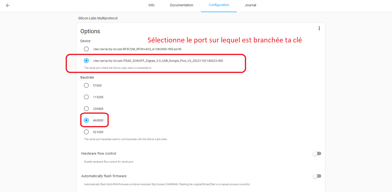

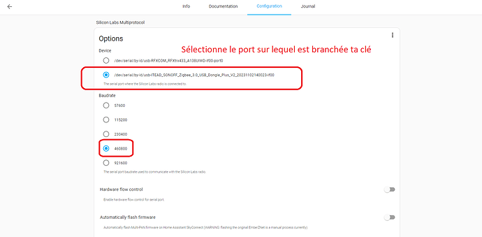

Pour la configuration de l’addon :
Puis tu actives « Enable Open Thread Border Router » et « OTBR firewall » et tu désactives « Automatically flash firmware »
