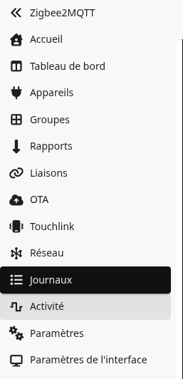

Merci mais qu’appelles tu la page santé ?
Dans paramètres tu as un onglet santé où tu as plein d’info sur ton réseau.
