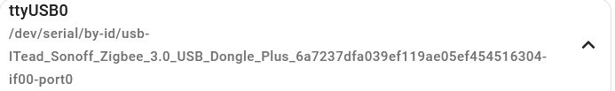

J'ai récupéré l'ID du dongle dans le matériel :
Etant newbie, j'ai du faire une boulette quelque part mais pas moyen de trouver la solution. J'ai tenté un redémarrage de HA mais rien ne change :frowning:
Merci d'avance pour votre aide. Bonne soirée et bonne nuit

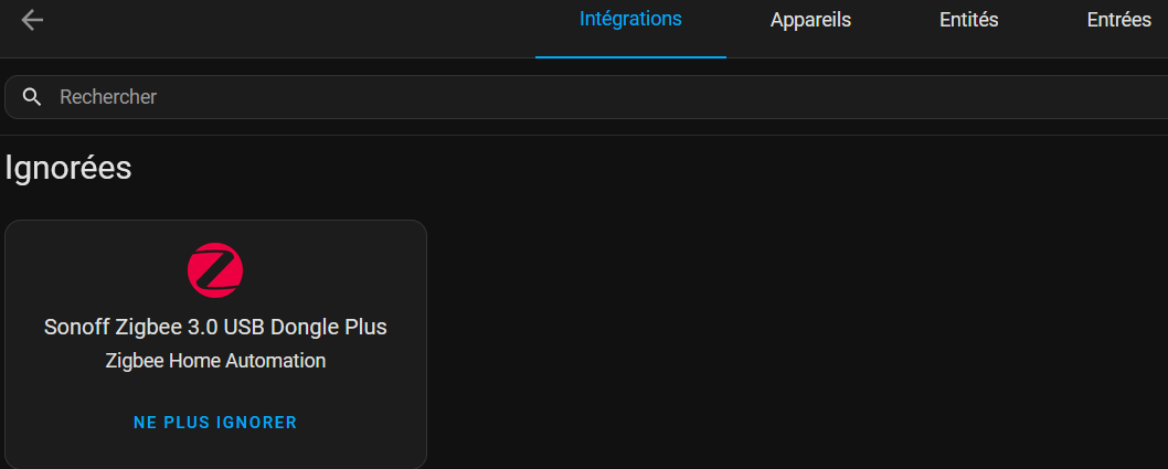

c'est surement que tu n'as pas ignoré l'installation de ZHA ( Zigbee home automation ), qui est proposé automatiquement quand tu branches la clé zigbee. Si tu ne l'ignores pas, elle monopolise la clé Zigbee et empêche Z2M de démarrer.
Une petite lecture de l'article pour installer Z2M:
c'est bien d'avoir mis la déclaration de ta clef (sérial) dans le fichier configuration.yaml, mais il faut aussi la déclarer ici
Merci à tous pour vos réponses.
J’ai bien fait ignorer le module complémentaire ZHA, mais nouveau problème de ping cette fois-ci :frowning: :

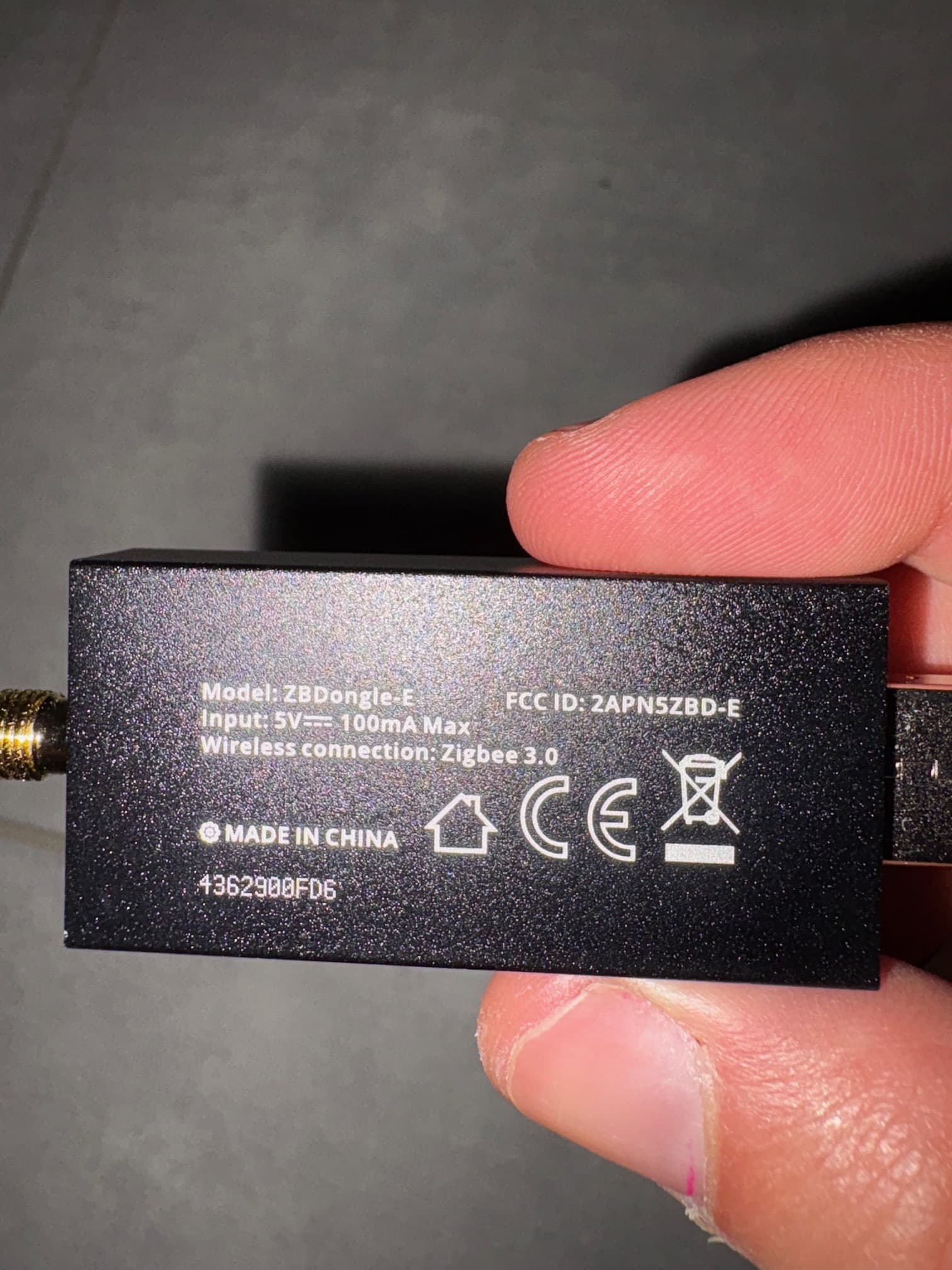

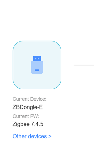

Ahhhhhh je viens de vérifier le derrière de ma clé Sonoff : c’est un dongle E et non un dongle P.
Bon je recommence l’installation du coup et apparemment il faut flasher le dongle :frowning:
Tu as changé de clé entre temps ?

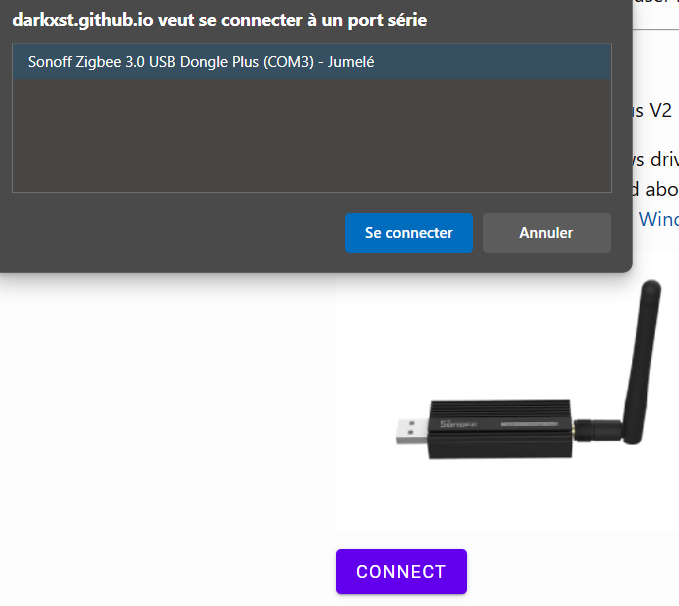

Si c'est la sonof E , un tuto avec le webflasher :
Non mais j’étais persuadé que c’était une version P …
Bref je recommence tout :slight_smile:
bizarre, car tu était aller voir dans matériel.
En théorie, la Sonoff E a un ID avec marqué V2:
/dev/serial/by-id/usb-ITEAD_SONOFF_Zigbee_3.0_USB_Dongle_Plus_V2_XXXXXXXXXXX-if00
Hello WorC0zes,
En effet normalement le Dongle SONOFF E est marqué en V2, mais j'ai vérifié à l'arrière du Dongle et voici les informations annotées :
Ok, merci pour l’information, c’est bon à savoir. On ne peut plus se fier au chemin de la clé alors :thinking:
je comprends mieux ton erreur (Error: SRSP - SYS - ping after 6000ms) maintenant.

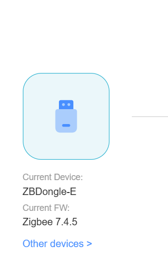

Donc flasher ta clé en firmware ember 7.4.5 et mettre adapter: ember dans la configuration de Z2M.

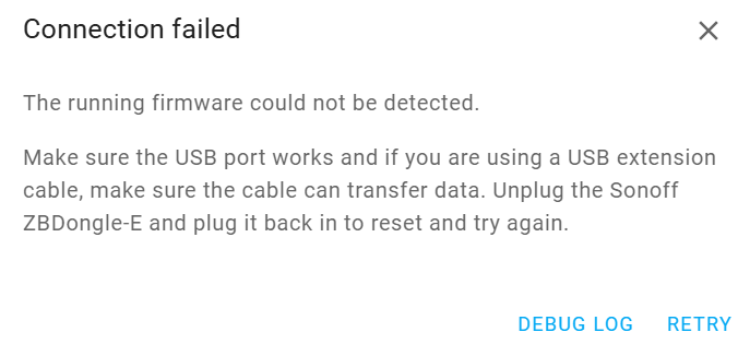

Hello encore moi, je n'arrive pas à flasher la clé avec le site (sous Edge) : Silabs Firmware Flasher | Web based flasher for ZB-GW04 and ZBDongle-E. MultiPAN RCP firmware enables these devices to be used with Silabs Multiprotocol Addon in Home Assistant. Allow Zigbee and Thread to co-exist on the same dongle. Get ahead of the tech an experiment with Matter!
Quelques secondes en connexion :
Puis message d'erreur :
Voici le debug log : une idée ? Merci :slight_smile:

2025-07-07 22:15:17 emscripten zigpy.serial[42] DEBUG Connection lost: None
2025-07-07 22:15:17 emscripten universal_silabs_flasher.flasher[42] INFO Probing ApplicationType.CPC at 230400 baud
2025-07-07 22:15:17 emscripten zigpy.serial[42] DEBUG Connection made: <webserial_transport.WebSerialTransport object at 0x21d4dd8>
2025-07-07 22:15:17 emscripten universal_silabs_flasher.cpc[42] DEBUG Sending frame CPCTransportFrame(endpoint=<EndpointId.SYSTEM: 0>, control=196, payload=UnnumberedFrame(command_id=<UnnumberedFrameCommandId.PROP_VALUE_GET: 2>, command_seq=0, payload=PropertyCommand(property_id=<PropertyId.SECONDARY_CPC_VERSION: 3>, value=b'')))
2025-07-07 22:15:17 emscripten universal_silabs_flasher.cpc[42] DEBUG Sending data b'\x14\x00\n\x00\xc4U\xd3\x02\x00\x04\x00\x03\x00\x00\x00\xdb\x12'
2025-07-07 22:15:18 emscripten universal_silabs_flasher.cpc[42] DEBUG Failed to send CPCTransportFrame(endpoint=<EndpointId.SYSTEM: 0>, control=196, payload=UnnumberedFrame(command_id=<UnnumberedFrameCommandId.PROP_VALUE_GET: 2>, command_seq=0, payload=PropertyCommand(property_id=<PropertyId.SECONDARY_CPC_VERSION: 3>, value=b''))), trying again in 0.10s (attempt 1 of 4)
2025-07-07 22:15:18 emscripten universal_silabs_flasher.cpc[42] DEBUG Failed to parse buffer bytearray(b'\x06\xe0\x98\xe0\x06\x18\x18\x9e\xf8\x9e\x86\xfe'): ValueError('Invalid flag')
2025-07-07 22:15:18 emscripten universal_silabs_flasher.cpc[42] DEBUG Sending frame CPCTransportFrame(endpoint=<EndpointId.SYSTEM: 0>, control=196, payload=UnnumberedFrame(command_id=<UnnumberedFrameCommandId.PROP_VALUE_GET: 2>, command_seq=0, payload=PropertyCommand(property_id=<PropertyId.SECONDARY_CPC_VERSION: 3>, value=b'')))
2025-07-07 22:15:18 emscripten universal_silabs_flasher.cpc[42] DEBUG Sending data b'\x14\x00\n\x00\xc4U\xd3\x02\x00\x04\x00\x03\x00\x00\x00\xdb\x12'
2025-07-07 22:15:19 emscripten universal_silabs_flasher.cpc[42] DEBUG Failed to send CPCTransportFrame(endpoint=<EndpointId.SYSTEM: 0>, control=196, payload=UnnumberedFrame(command_id=<UnnumberedFrameCommandId.PROP_VALUE_GET: 2>, command_seq=0, payload=PropertyCommand(property_id=<PropertyId.SECONDARY_CPC_VERSION: 3>, value=b''))), trying again in 0.10s (attempt 2 of 4)
2025-07-07 22:15:19 emscripten universal_silabs_flasher.cpc[42] DEBUG Sending frame CPCTransportFrame(endpoint=<EndpointId.SYSTEM: 0>, control=196, payload=UnnumberedFrame(command_id=<UnnumberedFrameCommandId.PROP_VALUE_GET: 2>, command_seq=0, payload=PropertyCommand(property_id=<PropertyId.SECONDARY_CPC_VERSION: 3>, value=b'')))
2025-07-07 22:15:19 emscripten universal_silabs_flasher.cpc[42] DEBUG Sending data b'\x14\x00\n\x00\xc4U\xd3\x02\x00\x04\x00\x03\x00\x00\x00\xdb\x12'
2025-07-07 22:15:20 emscripten universal_silabs_flasher.cpc[42] DEBUG Failed to send CPCTransportFrame(endpoint=<EndpointId.SYSTEM: 0>, control=196, payload=UnnumberedFrame(command_id=<UnnumberedFrameCommandId.PROP_VALUE_GET: 2>, command_seq=0, payload=PropertyCommand(property_id=<PropertyId.SECONDARY_CPC_VERSION: 3>, value=b''))), trying again in 0.10s (attempt 3 of 4)
2025-07-07 22:15:20 emscripten universal_silabs_flasher.cpc[42] DEBUG Sending frame CPCTransportFrame(endpoint=<EndpointId.SYSTEM: 0>, control=196, payload=UnnumberedFrame(command_id=<UnnumberedFrameCommandId.PROP_VALUE_GET: 2>, command_seq=0, payload=PropertyCommand(property_id=<PropertyId.SECONDARY_CPC_VERSION: 3>, value=b'')))
2025-07-07 22:15:20 emscripten universal_silabs_flasher.cpc[42] DEBUG Sending data b'\x14\x00\n\x00\xc4U\xd3\x02\x00\x04\x00\x03\x00\x00\x00\xdb\x12'
2025-07-07 22:15:21 emscripten universal_silabs_flasher.cpc[42] DEBUG Failed to send CPCTransportFrame(endpoint=<EndpointId.SYSTEM: 0>, control=196, payload=UnnumberedFrame(command_id=<UnnumberedFrameCommandId.PROP_VALUE_GET: 2>, command_seq=0, payload=PropertyCommand(property_id=<PropertyId.SECONDARY_CPC_VERSION: 3>, value=b''))), trying again in 0.10s (attempt 4 of 4)
2025-07-07 22:15:21 emscripten zigpy.serial[42] DEBUG Waiting for serial port to close
2025-07-07 22:15:21 emscripten webserial_transport[42] DEBUG Closing serial port
2025-07-07 22:15:21 emscripten webserial_transport[42] DEBUG Closed serial port
2025-07-07 22:15:21 emscripten zigpy.serial[42] DEBUG Connection lost: None
2025-07-07 22:15:21 emscripten universal_silabs_flasher.flasher[42] INFO Probing ApplicationType.EZSP at 115200 baud
2025-07-07 22:15:21 emscripten zigpy.serial[42] DEBUG Connection made: <bellows.ash.AshProtocol object at 0x1500db0>
2025-07-07 22:15:21 emscripten bellows.ezsp[42] DEBUG Resetting EZSP
2025-07-07 22:15:21 emscripten bellows.uart[42] DEBUG Resetting ASH
2025-07-07 22:15:21 emscripten bellows.ash[42] DEBUG Sending frame CANCEL + RstFrame() + FLAG
2025-07-07 22:15:21 emscripten bellows.ash[42] DEBUG Sending data  1ac038bc7e
2025-07-07 22:15:21 emscripten bellows.ash[42] DEBUG Received data 11
2025-07-07 22:15:21 emscripten bellows.ash[42] DEBUG Received XON byte, resuming transmission
2025-07-07 22:15:22 emscripten bellows.ash[42] DEBUG Received data 1ac102029b7b7e
2025-07-07 22:15:22 emscripten bellows.ash[42] DEBUG Received cancel byte, clearing buffer
2025-07-07 22:15:22 emscripten bellows.ash[42] DEBUG Received frame RStackFrame(version=2, reset_code=<NcpResetCode.RESET_POWER_ON: 2>)
2025-07-07 22:15:26 emscripten zigpy.serial[42] DEBUG Waiting for serial port to close
2025-07-07 22:15:26 emscripten webserial_transport[42] DEBUG Closing serial port
2025-07-07 22:15:26 emscripten webserial_transport[42] DEBUG Closed serial port
2025-07-07 22:15:26 emscripten zigpy.serial[42] DEBUG Connection lost: None
2025-07-07 22:15:26 emscripten bellows.uart[42] DEBUG Connection lost: None
2025-07-07 22:15:26 emscripten universal_silabs_flasher.flasher[42] INFO Probing ApplicationType.EZSP at 230400 baud
2025-07-07 22:15:26 emscripten zigpy.serial[42] DEBUG Connection made: <bellows.ash.AshProtocol object at 0x1c74740>
2025-07-07 22:15:26 emscripten bellows.ezsp[42] DEBUG Resetting EZSP
2025-07-07 22:15:26 emscripten bellows.uart[42] DEBUG Resetting ASH
2025-07-07 22:15:26 emscripten bellows.ash[42] DEBUG Sending frame CANCEL + RstFrame() + FLAG
2025-07-07 22:15:26 emscripten bellows.ash[42] DEBUG Sending data  1ac038bc7e
2025-07-07 22:15:26 emscripten bellows.ash[42] DEBUG Received data 06
2025-07-07 22:15:26 emscripten bellows.ash[42] DEBUG Received data e0
2025-07-07 22:15:27 emscripten bellows.ash[42] DEBUG Received data 98
2025-07-07 22:15:27 emscripten bellows.ash[42] DEBUG Received data e00618189ef89e86fe
2025-07-07 22:15:27 emscripten bellows.ash[42] DEBUG Received substitute byte, marking buffer as corrupted
2025-07-07 22:15:32 emscripten zigpy.serial[42] DEBUG Waiting for serial port to close
2025-07-07 22:15:32 emscripten webserial_transport[42] DEBUG Closing serial port
2025-07-07 22:15:32 emscripten webserial_transport[42] DEBUG Closed serial port
2025-07-07 22:15:32 emscripten zigpy.serial[42] DEBUG Connection lost: None
2025-07-07 22:15:32 emscripten bellows.uart[42] DEBUG Connection lost: None
2025-07-07 22:15:32 emscripten universal_silabs_flasher.flasher[42] INFO Probing ApplicationType.SPINEL at 460800 baud
2025-07-07 22:15:32 emscripten zigpy.serial[42] DEBUG Connection made: <webserial_transport.WebSerialTransport object at 0x144f108>
2025-07-07 22:15:32 emscripten universal_silabs_flasher.spinel[42] DEBUG Sending frame SpinelFrame(header=SpinelHeader(transaction_id=3, network_link_id=0, flag=2), command_id=<CommandID.PROP_VALUE_GET: 2>, data=b'\x02')
2025-07-07 22:15:32 emscripten universal_silabs_flasher.spinel[42] DEBUG Sending data b'~\x83\x02\x02\xe65~'
2025-07-07 22:15:34 emscripten universal_silabs_flasher.spinel[42] DEBUG Failed to send SpinelFrame(header=SpinelHeader(network_link_id=0, flag=2), command_id=<CommandID.PROP_VALUE_GET: 2>, data=b'\x02'), trying again in 0.10s (attempt 1 of 4)
2025-07-07 22:15:36 emscripten universal_silabs_flasher.spinel[42] DEBUG Sending frame SpinelFrame(header=SpinelHeader(transaction_id=3, network_link_id=0, flag=2), command_id=<CommandID.PROP_VALUE_GET: 2>, data=b'\x02')
2025-07-07 22:15:36 emscripten universal_silabs_flasher.spinel[42] DEBUG Sending data b'~\x83\x02\x02\xe65~'
2025-07-07 22:15:39 emscripten universal_silabs_flasher.spinel[42] DEBUG Failed to send SpinelFrame(header=SpinelHeader(network_link_id=0, flag=2), command_id=<CommandID.PROP_VALUE_GET: 2>, data=b'\x02'), trying again in 0.10s (attempt 2 of 4)
2025-07-07 22:15:41 emscripten universal_silabs_flasher.spinel[42] DEBUG Sending frame SpinelFrame(header=SpinelHeader(transaction_id=3, network_link_id=0, flag=2), command_id=<CommandID.PROP_VALUE_GET: 2>, data=b'\x02')
2025-07-07 22:15:41 emscripten universal_silabs_flasher.spinel[42] DEBUG Sending data b'~\x83\x02\x02\xe65~'
2025-07-07 22:15:44 emscripten universal_silabs_flasher.spinel[42] DEBUG Failed to send SpinelFrame(header=SpinelHeader(network_link_id=0, flag=2), command_id=<CommandID.PROP_VALUE_GET: 2>, data=b'\x02'), trying again in 0.10s (attempt 3 of 4)
2025-07-07 22:15:45 emscripten universal_silabs_flasher.spinel[42] DEBUG Sending frame SpinelFrame(header=SpinelHeader(transaction_id=3, network_link_id=0, flag=2), command_id=<CommandID.PROP_VALUE_GET: 2>, data=b'\x02')
2025-07-07 22:15:45 emscripten universal_silabs_flasher.spinel[42] DEBUG Sending data b'~\x83\x02\x02\xe65~'
2025-07-07 22:15:46 emscripten universal_silabs_flasher.spinel[42] DEBUG Failed to send SpinelFrame(header=SpinelHeader(network_link_id=0, flag=2), command_id=<CommandID.PROP_VALUE_GET: 2>, data=b'\x02'), trying again in 0.10s (attempt 4 of 4)
2025-07-07 22:15:46 emscripten zigpy.serial[42] DEBUG Waiting for serial port to close
2025-07-07 22:15:46 emscripten webserial_transport[42] DEBUG Closing serial port
2025-07-07 22:15:46 emscripten webserial_transport[42] DEBUG Closed serial port
2025-07-07 22:15:46 emscripten zigpy.serial[42] DEBUG Connection lost: None
Finalement j'ai réussi à flasher la clé avec le site : Sonoff Dongle Flasher - SONOFF Dongle
Alleluia :slight_smile:
