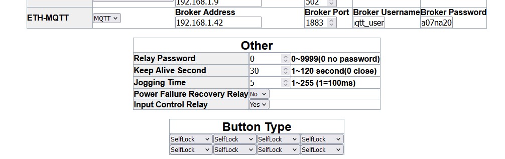

J’ai récupéré cette petite carte et maintenant je veux passer par Zigbee2mqtt pour la commander. J’ai configuré la carte, le broker mqtt sur la carte, rajouter les lignes de codes comme il faut dans la conf.yaml, j’ai tout fait comme il faut mais ça marche pas !

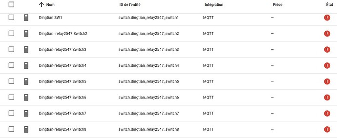

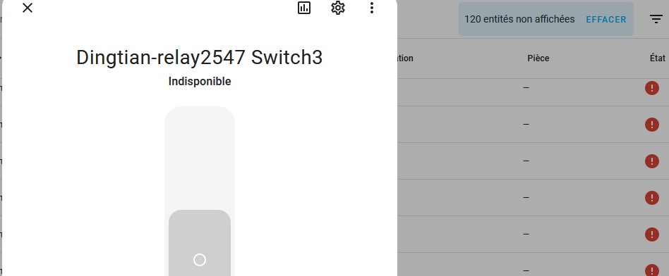

En fait je retrouve toutes les entités liées à cette carte dans mqtt, mais toutes ces entités sont indisponibles.
Ma question est la suivante : faut t-il rajouter quelque chose de plus dans la config de mqtt ou de zigbee2mqtt pour que ces entités soient activées ?

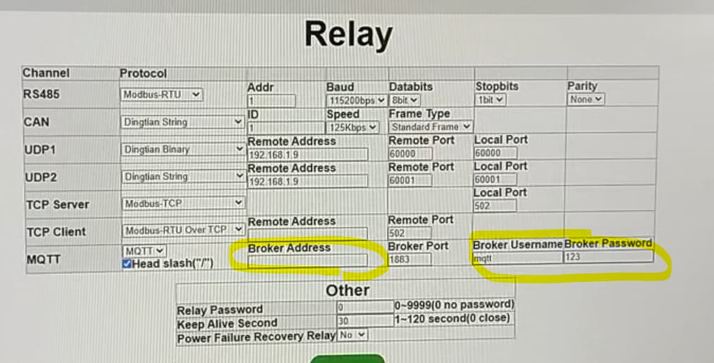

ta carte n’as rien a voir avec le protocole zigbee non c’est pas zigbee 2mqtt qui met le souk
je pense que tu dois avoir un probleme de parametrage de ta carte relais
qui ne pointe pas sur le bon broquer mqtt ( par exemple mosquitto ) ou qui n’utilise pas le bon compte autorisé
sur la page de configuration de mosquitto
:parametres → modules complementaires → mosquitto configuration
dans la case login rajoute cela
 - username: mon_username
   password: mon_password
enregistre
et redémarre Mosquitto
dans la configuration de ta carte
assures toi de bien mettre l’adresse ip de ton PI IV ( broquer address ) et de renseigner les infos mises précédemment lors de la configuration de mosquitto
a l’aide d’un sniffer mqtt ( mqtt explorer par exemple http://mqtt-explorer.com/)
connectes toi aussi a ton broquer mqtt en utilisant le meme compte
et regardes si tu ne vois rien en relation avec ta carte relais
Pourtant j’ai bien mis ce qui fallait, l’adresse de mon broker (l’IP de mon serveur HA) , le bon port 1883, le username et le password du broker !

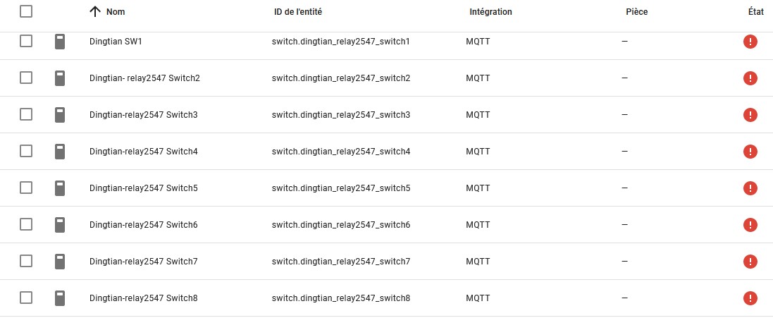

Voilà ce que j’ai dans les entités mqtt du Dingtian :
Le fait de devenir indisponible c’est souvent parce que les infos mqtt ne sont pas présentes.
Donc regarde comme le suggère @jrvrcd :
J’ai vérifié le config yaml de zigbee2mqtt, aucune trace du relais Dingtian. Est-ce normal ?

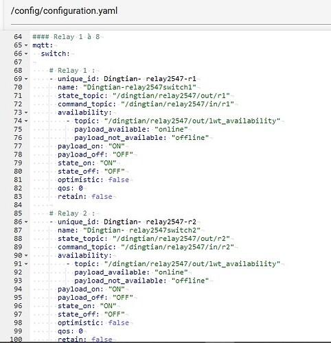

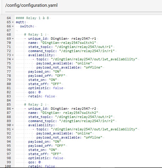

Je vous met la conf pour les 2 premiers relais
Que faire ?
Vas faire un saut sur ce post pour les bons topic mqtt. Tout dépend de la version du firmware :roll_eyes:
Bonjour. Merci pour le lien, mais ça correspond à un ancienne configuration, avant la dernière mise à jour de mqtt.
De mon coté, j’ai vérifié pas d’erreur dans mon config yaml, pas d’erreur dans les topic et payload, c’est bien écrit…
C’est quand même bizarre que cette carte marche très bien en mqtt sur un un autre conf mqtt sur un Pi3, et là en zigbee2mqtt ça marche pas ! Sûr qu’il faut pas regarder du coté de la conf de zigbee2mqtt ?

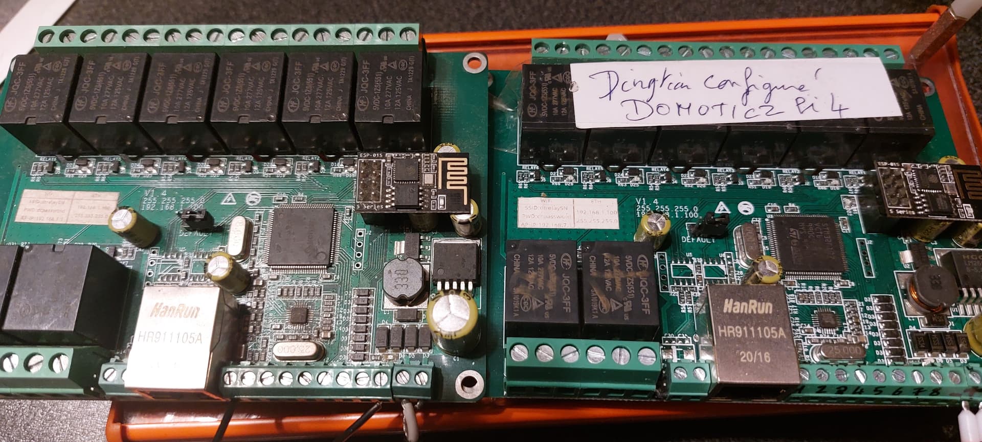

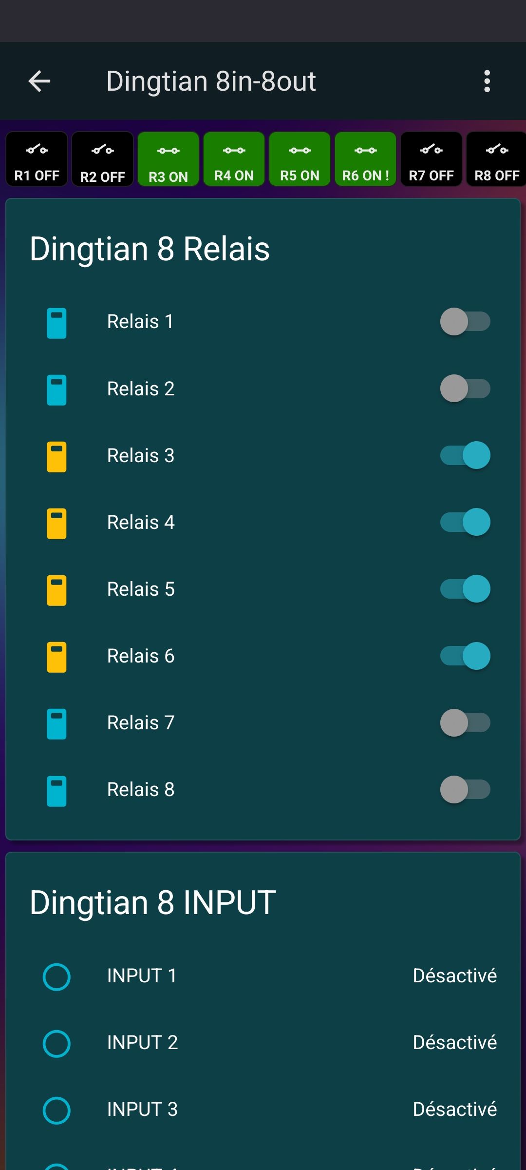

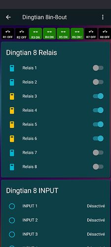

Je reviens vers vous pour vous dire que le problème est résolu, effectivement Krull56 avait bien raison c’était bien un problème de version, la carte que j’ai testé au début (Dingtian 2047, version 2.17-116 en date 17/03/21) était configurée sous Domoticz et ça marchait bien. J’ai récupéré une autre carte, la Dingtian 4044, version 2.17 304 (du 29/05/21) et là elle est bien reconnue par HA en mqtt, j’ai ainsi mes 8 relais et mes 8 entrées. Super !!!

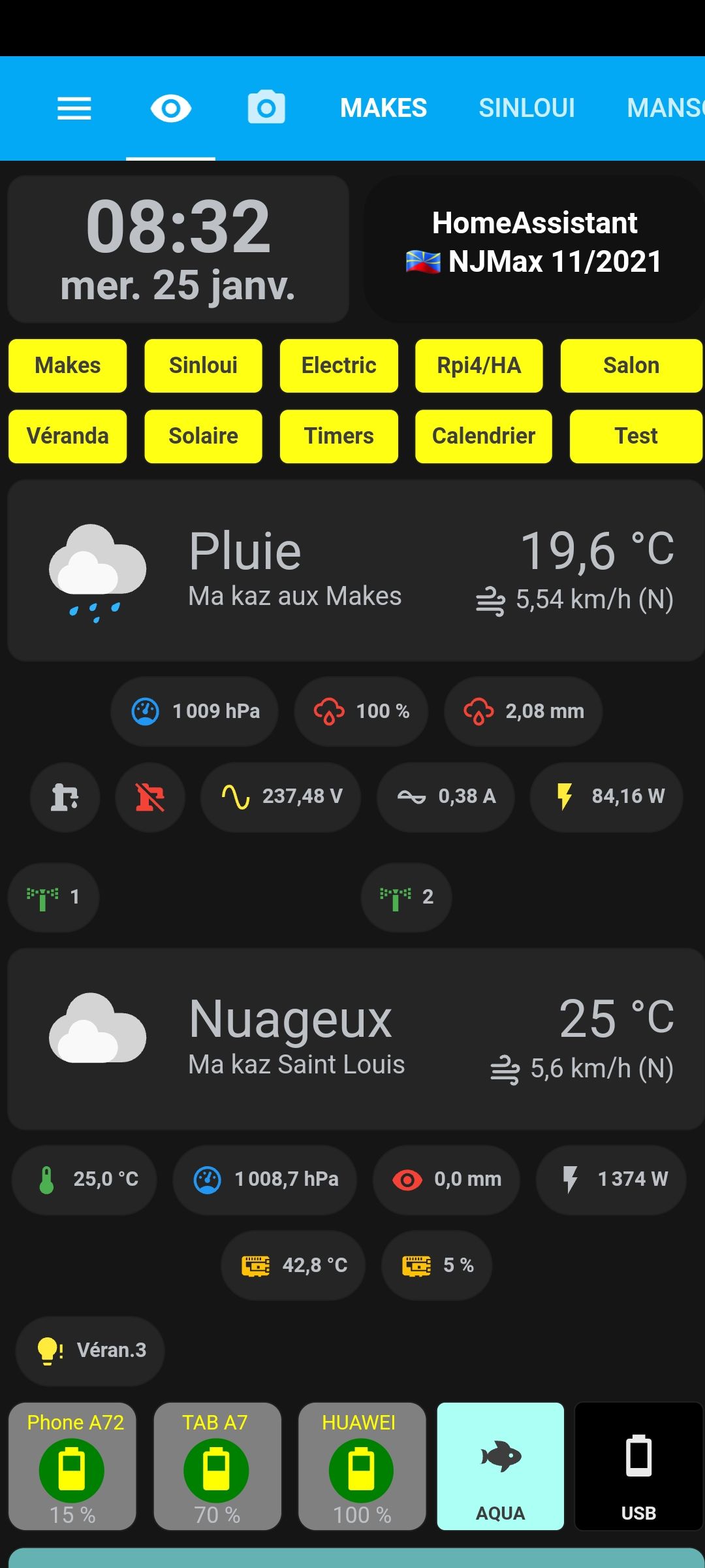

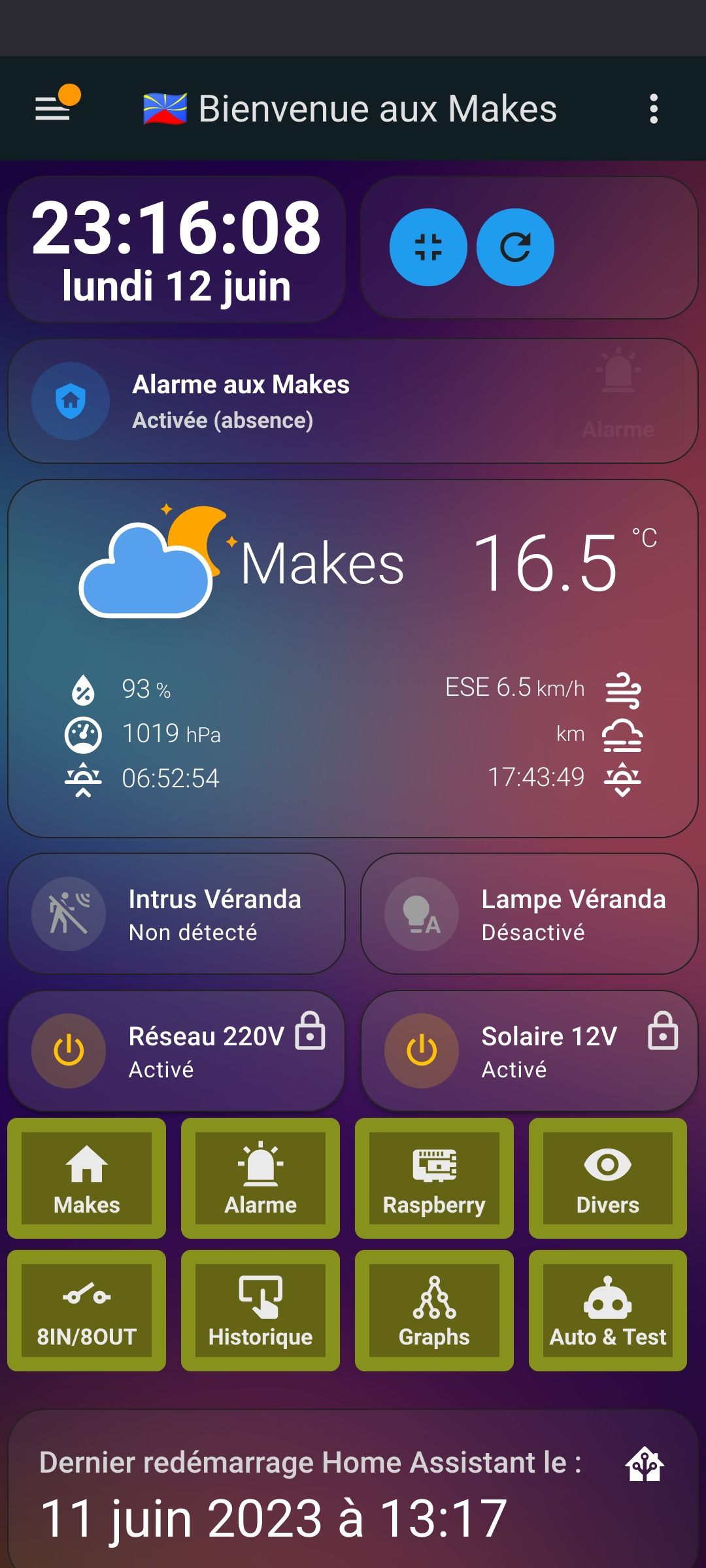

Je profite pour vous joindre quelques petites photos de mes deux installations HA, ma résidence principale et l’autre dans une « cabane déportée » …Lool…
Et mes 2 cartes Dingtian :
8 Input et 8 Output Dingtian :

Pour la nouvelle configuration il faut prendre en considération le « / »
mqtt:
  switch:
    - unique_id: dingtian-relay8982752-r1
      icon: "mdi:lightbulb"
      state_topic: "dingtian/relay8982752/out/r1"
      command_topic: "dingtian/relay8982752/in/r1"
      availability:
        - topic: "dingtian/relay8982752/out/lwt_availability"
          payload_available: "online"
          payload_not_available: "offline"
      payload_on: "ON"
      payload_off: "OFF"
      optimistic: false
      qos: 0
      retain: true
