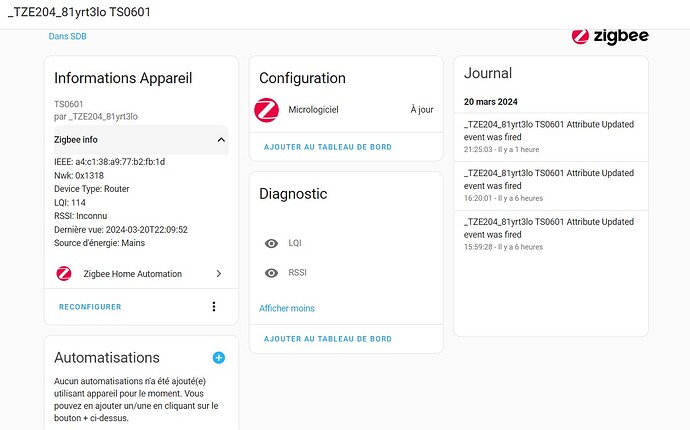

J’ai aussi pris TS0601 par _TZE204_81yrt3lo, une fois branché j’ai directement fais son apparaillage avec mon home assistant (raspberry avec clé sonoff zigbee) il me le trouve aussi mais avec aucun capteur
Je ne vois pas du tout, comment avoir les capteurs

Une autre question j’utilise une Clé USB Sonoff Zigbee 3.0 avec l’intégration « Zigbee Home Automation » je vois sur plusieurs discussions qu’on parle de l’intégration "zigbee2mqtt " que je n’ai pas installé. Peut elle solutionner mon problème d’absence de capteur?
Je viens de l’installer par un Quick pour ZHA

Pour ZHA faut utiliser un Quirk.
J’ai désinstallé ZHA pour mettre zigbee2mqtt, le compteur a été reconnu avec les capteurs sans difficulté cela m’a obligé de remplacer mon raspberry 3 par un 5 car pas assez de mémoire vive il planter fréquemment. J’ai par contre comme les autres utilisateurs un décalage de consommation en réel. J’ai une consommation plus faible que le linky mais qui est constant exemple 25.95kWH en réel 23.2kWh sur le compteur zigbee, un autre jour 37.69kWh réel et 35.2kwh.
