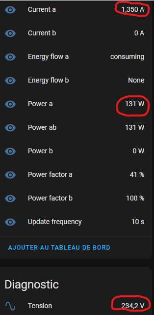

je possède aussi cet appareil, mais avec une seule pince de connectée et j’ai un problème avec la puissance mesurée qui n’est pas bonne…
Si on fait P=UxI, je devrait avoir 234,2x1,350 = 316,17 W et il m’affiche 131 W…
Et avec un autre appareil de mesure j’ai la même tension et la même intensité et surtout 315 W… donc j’ai bien un problème avec la puissance affichée…
D’autres cas comme moi ?
En courant alternatif tu ne peux pas simplement faire P = U*I ,tu dois prendre en compte le facteur de puissance aussi… 41% sur ta pince A!
Le facteur de puissance dépend du type de charge. Si ce que tu as branché c’est une résistance chauffante par exemple ce sera 100%, mais si c’est quelque chose avec une transfo ça va baisser.
L’appareil qui te mesure 315W est faux et je parie que cet appareil n’est pas branché sur le secteur.
Je sais bien que c’est pas simplement P=UI et qu’il y a le cos phi…
C’est juste que j’ai une pince pour cette appareil et une autre pour mon PvRouter qui sont entre mon compteur Linky et mon tableau électrique, et les 2 alimenté par la même phase que celle des pinces.
Mon Linky et mon PvRouter m’annonce à 15-20 W la même valeur (car Linky en VA) alors que le Tuyau m’annonce une valeur beaucoup plus faible…
Tu n’as rien d’autre qui consomme? Car comment tu peux comparer avec la valeur sur le Linky?
Le Linkly normalement en VA c’est justement en ne tenant pas compte du Cos Phi.
C’est quo idu coup le type d’appareil mesuré?
J’ai les infos de mon Linky en zigbee avec la clé Zlinky, et les pinces du Tuyau et mon PvRouter (Wiki Pv routeur v2023/09) positionné juste en sortie du Linky pour ma conso globale de la maison…
Ah ok, c’est plus clair :wink:
Effectivement c’est le facteur qui est faux :confused:
C’est possible que ça vienne de la façon dont il est alimenté peut-être?
Désolé je peux pas te dire, j’ai les mêmes, mais je ne mesure un appareil en particulier qui est toujours à 100%
