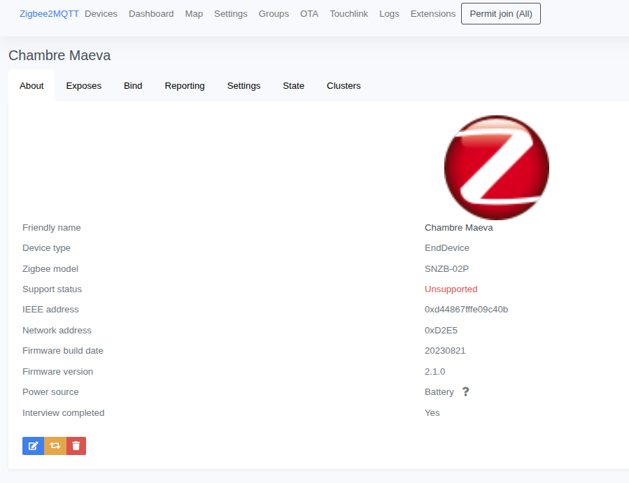

Ça ne fonctionne pas : la sonde semble être détectée, mais aucune information ne remonte (pas de température, d’humidité, de batterie, etc.).

(Le model est reconnu mais pas le constructeur, ce n’est pas normal. Ca ressemble à un bug)

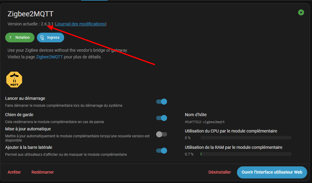

Je me réponds à moi-même et c’était très bête :wink:
Il suffisait simplement de mettre à jour Zigbee2MQTT.
Les images parlent d’elles-mêmes.
Merci à ceux qui m’ont aidé, et bonne journée à tous !
