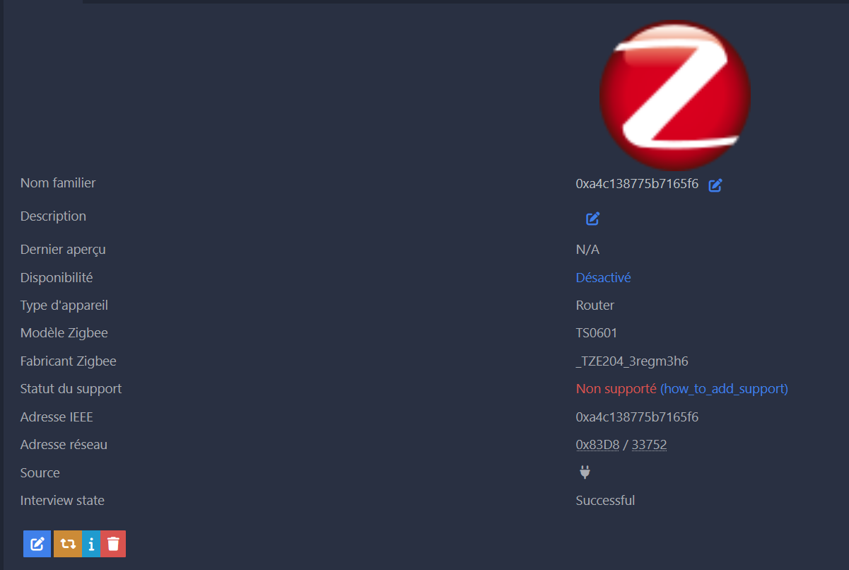

Paire le avec z2m et donne moi le nom du produit que tu vois stp
Sinon tu regardes sur le Web le nom du dossier à créer dans le directory zigbee2mqtt je crois external_converters puis tu créé un fichier nommé par exemple test.mjs et tu copie le Javascript donne ci-dessus. Tu redémarre z2m et tu fais le pairing
Voici le numéro 0xa4c138775b7165f6
et la copie d’ecran
Oui c’est le même donc il faut faire ce que j’ai écrit dans mon dernier message.
