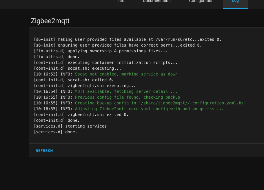

voici les logs
salut
qu’est ce que tu ne comprends pas de ce log
A+ Fred

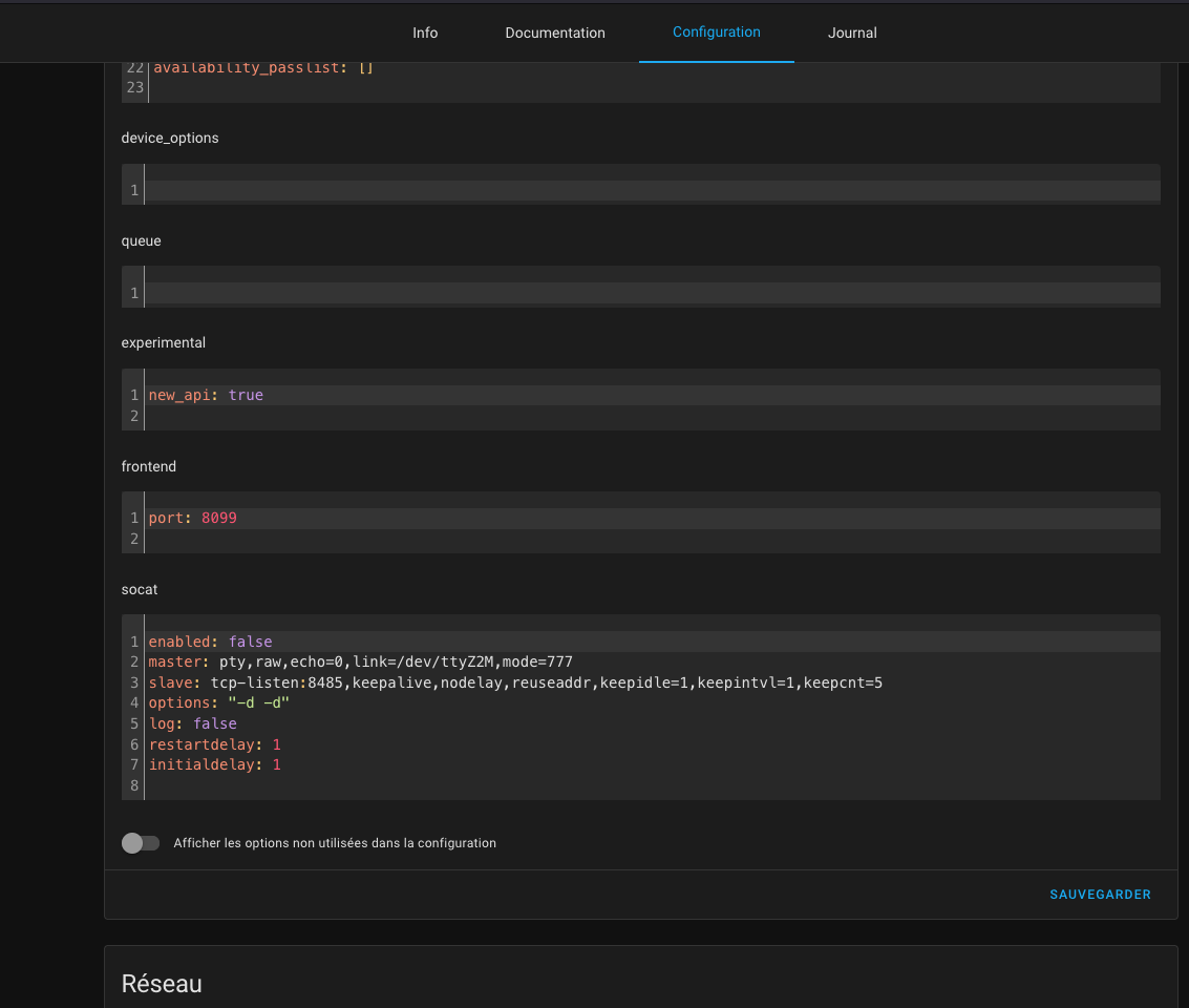

socat not enable…//
et impossible accéder
que signifie [16:55:14] INFO: Adjusting Zigbee2mqtt core yaml config with add-on quirks …
oui et … SOCAT n’est pas quelque chose d’obligatoire, et même souvent inutile. C’est juste une possibilité supplémentaire.
Ça veut dire que ta configuration a été modifiée par rapport au fichier CONVERTISSEURS EXTERNES que tu as paramétré, pour faire reconnaitre un device non reconnu d’origine

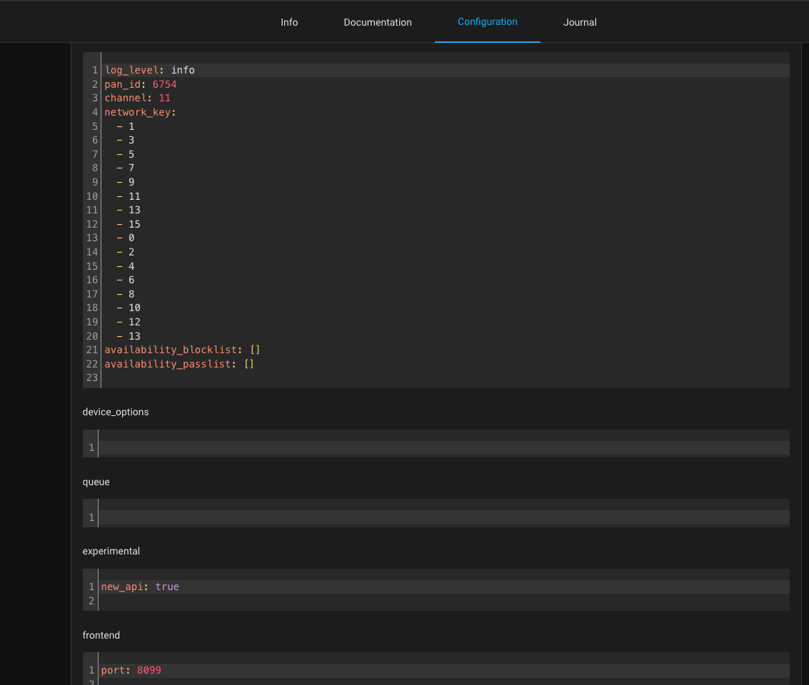

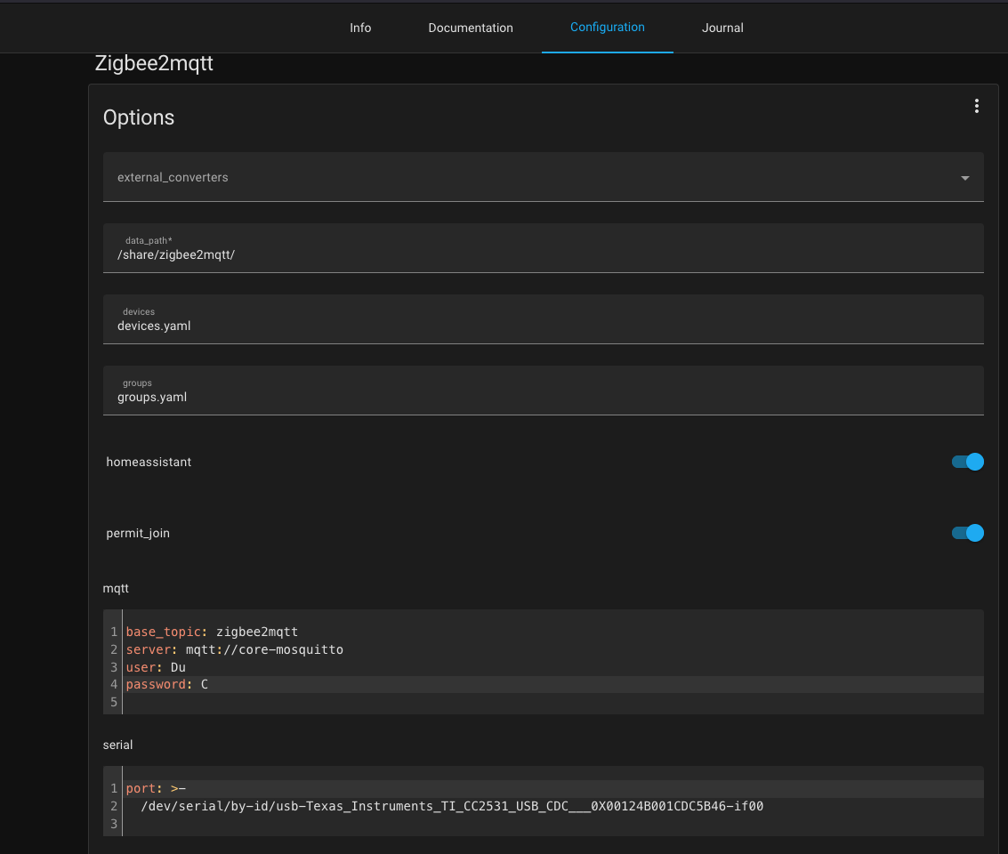

pourrais tu nous donner ton fichier de config
oui bien sur
Qu’est ce qui te pose problème ?? tu n’arrives pas à accéder au frontend ???
Perso je vois pas d’erreur dans tes logs
oui exactement sur la page erreur 502

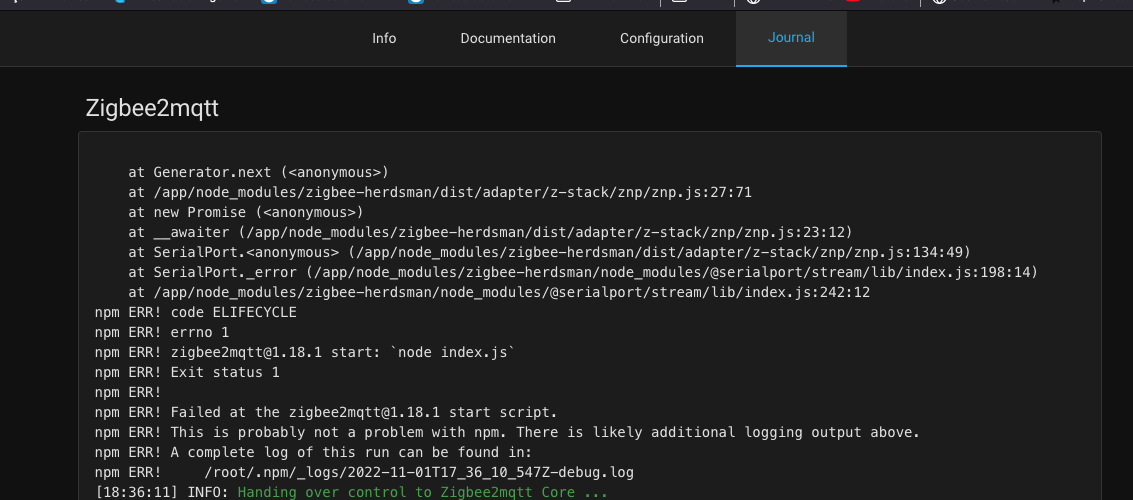

nouveau log
Ok l’erreur ELIFCYCLE apparait avec des problèmes de dépendances d’installation.
Etant donné que tu n’es qu’en 1.18.1 de Zigbee2MQTT, je commencerai par en faire la mise à jour (et celle de ton système en même temps).

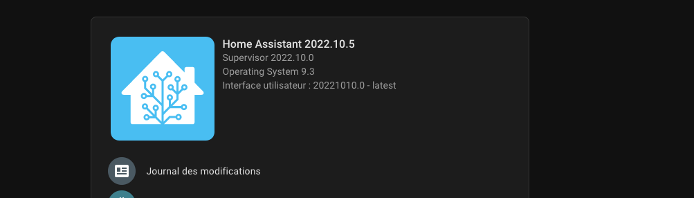

ET dis nous en même temps sur quelle version HA es tu
bjr juste une question ou trouve ton Supervisor → System → Host system → ⋮ → Hardware
ca me parait à jour
oui ta version de HA est à jour, mais pour ta version de Z2M pas du tout, tu utilises la 1.18.1 alors que nous en sommes à 1.28.1

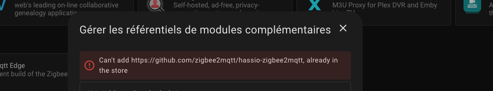

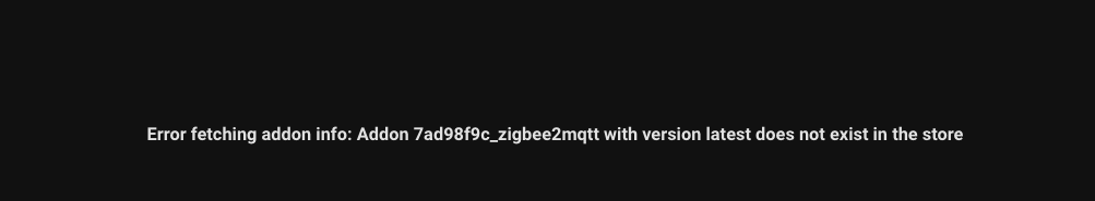

j’ai tout supprimé et refait l’installation voilà ce qui s’affiche `` Error fetching addon info: Addon 7ad98f9c_zigbee2mqtt with version latest does not exist in the store`
de mémoire, l’addon Z2m a changé de lien de repository. ça explique à la fois pourquoi ça ne propose pas de mise à jour et le fait qu’il ne trouve maintenant plus le repos.

C’est bien même message erreur
pas vraiment …
Hier il disait qu’il ne trouvait pas le repo, là il dit qu’il existe déjà
Tu as bien nettoyé et relancé le tout ?
