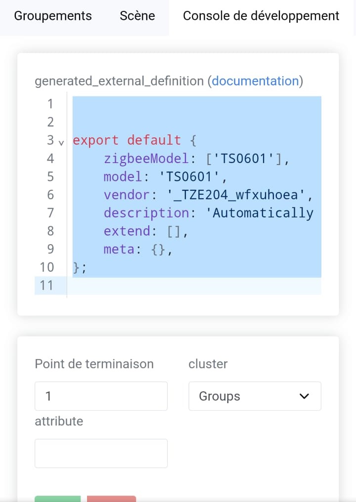

Il te sort quoi z2m quand tu lui demande de générer un converter pour l’appareil en question?
Dans l’onglet dev console du device, bouton generate external definition
C’est une bonne base de départ en général.
Reste à rajouter les endpoints manquants.
Tu peux poster le fichier ici?
Voici ce que cela me done :

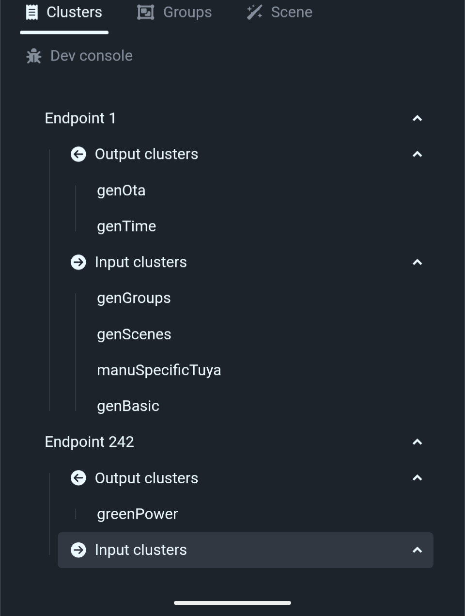

Et il n’y a rien dans la partie clusters ?
j’ai comme sur l’image sauf le « input clusters »
