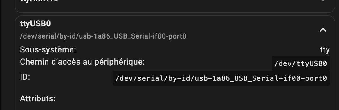

/dev/serial/by-id/usb-1a86_USB_Serial-if00-port0

pour l’instant ce n’est pas un souci de compatibilité, c’est surtout un soucis de Z2M qui ne voit pas ta clé
on peut voir ta config complète de Z2M ? si tu as bien défini ton adaptateur ?

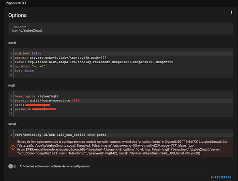

Bon alors maintenant ZHA la prend mais erreur:
le port est correct

Mais ta syntaxe dans serial est fausse
Par contre tu es au courant sur zha soit être supprimé complètement puis ignoré après un reboot complet
desolé , « joker » :wink: j’ai lu: tout arrêté, mis le ID comme sur la doc avec mes params car je n’ai pas une Sonoff. Je dois encore passé a côté d’un truc…
Ouvre les yeux c’est écris la dans ta capture il manque le port:
Et dans tous les tutos c’est indiqué
Pense a ajouter le driver comme ci dessous
  port: >-
    /dev/serial/by-id/xxxxxxf
  adapter: ember

ha oui la c’est chaud !! c’est le mot « port » qui manque, et pour l’adapter : ember c’est encore plus chaud…il faut vraiment connaitre
Bon ca a démarrer ouff, merci en tout cas pour l’aide, je ne m’en serai jamais sortie
