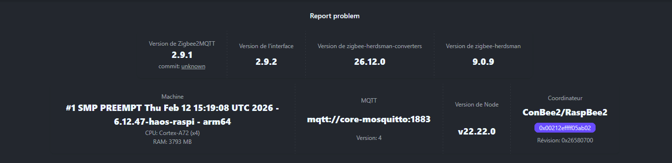

Zigbee2MQTT ne démarre pas avec un Conbee II
Mais j’ai des doutes sur le chemin de ta Conbee II par contre.
Je confirme. Je viens d’ajouter 1883 et ca n’a rien changer :slight_smile:
Merci de partager vos installations qui fonctionnent bien :frowning: :slight_smile:

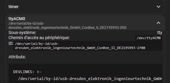

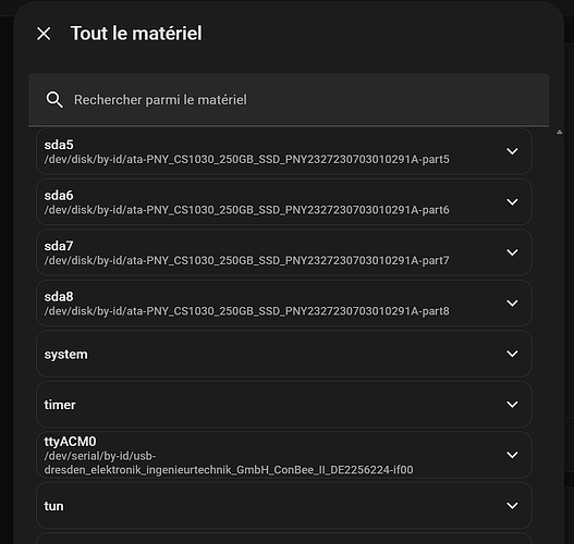

Tu peux nous montrer en faisant Paramètres - Système - Materiel - Tout le materiel et nous faire un screenshot ?
le chemin a l’air bon :
port: >-
  /dev/serial/by-id/usb-dresden_elektronik_ingenieurtechnik_GmbH_ConBee_II_XXXXXX-if00
adapter: deconz

Zigbee2mqtt découvre automatiquement mon conbee
Le chemin est bon je pense:
Pour avoir installé fraichement la config de mon voisin, ça a buggé et j’ai du raccourcir à l’extrême, en ttyACM0.
Même chose chez @Yanniel60 que j’ai dépanné cette semaine, j’ai du passer en ttyACM1
étonnant, c’est mieux d’utiliser le ID que le chemin d’accès. Le ID permet de retrouver le chemin de la clé si le numéro du port USB change, contrairement au chemin d’accès.

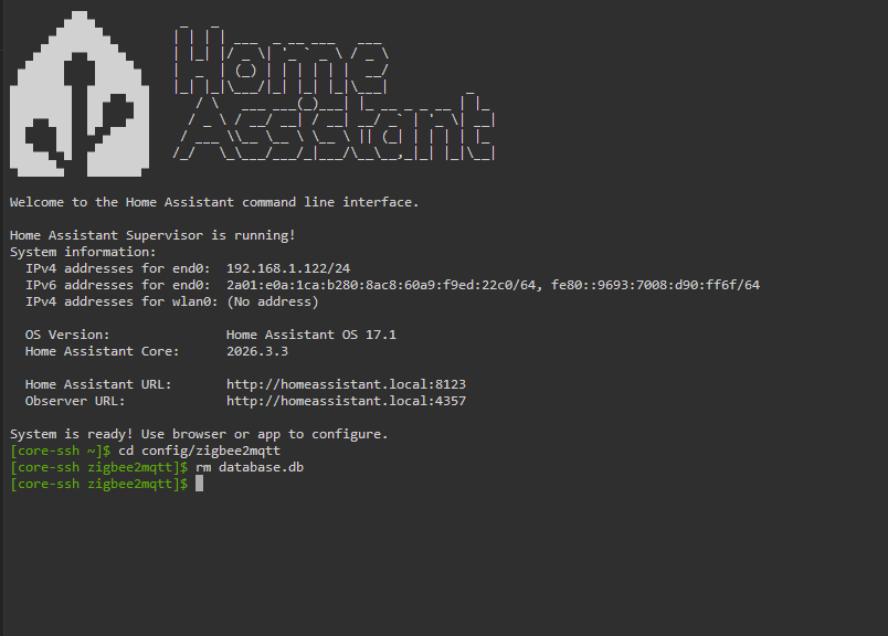

Je viens d'installer et de lancer les 2 lignes de commande. Ca donne ca :
C'est bon?

Normalement oui c’est bon
Pb résolu : :slight_smile:
C'était bien un problème de données corrompues pour une raison que j'ignore !
J'ai tapé ces lignes dans l'app Terminal et SSH :
cd /config/zigbee2mqtt
ls
rm database.db
rm coordinator_backup.json
Il ne me reste plus qu'à faire mes premiers appairages !
