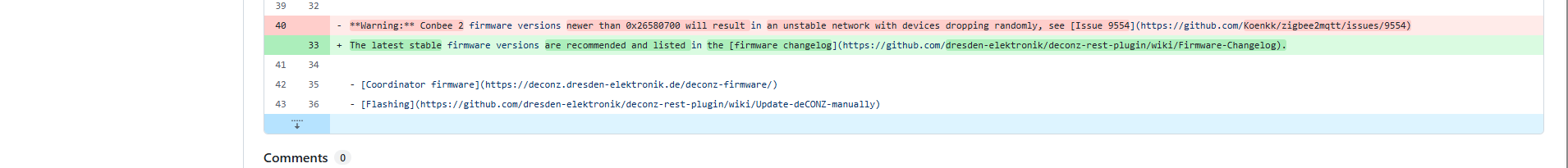

c'est les dernières recommandations de Z2M, le dernier firmware.

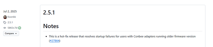

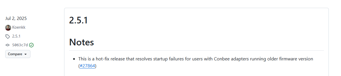

Après, il y a un fix pour les anciens firmwares depuis 8 mois.
et depuis le 23 juin 2025 , le dernier firmware recommander :

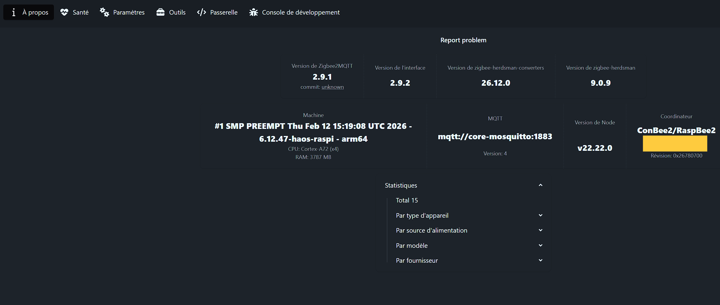

J’utilise Deconz, version actuelle : 8.7.0.
Version de la passerelle : 2.32.5
Firmware : 26720700

J’ai installé HA sur un raspberry 4 + SSD
