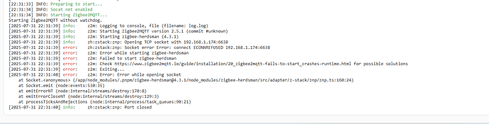

Zigbee2mqtt ne veut pas redémarrer (après s'être coupé tout seul)
zegbee2mqtt ne veut pas redémarrer après s’être coupé (le problème initial semble être une déconnexion physique de mon 'antenne" slzb06p10
lorsque je redémarre le module complémentaire ZigBee2mqtt j’ai les messages suivants dan sle journal du module

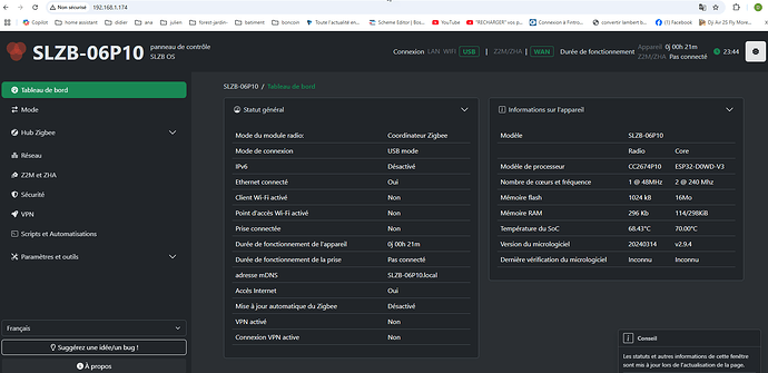

par contre si je me connecte sur ‹ l’antenne › elle j’ai bien accès à sa page web

Dans ta capture d’ecran de l’interface de ton coordinateur il est indiqué mode de connexion : USB
Normal ?
super bien vu œil de lynx
Par contre je ne comprends pas pourquoi ce paramètre à changer. Peut être que la coupure réseau l’a fait redémarrer avec un mauvais paramètre. Avant cette coupure ça fonctionnait bien et il n’y a jamais eu de câble usb de connecté la communication et l’alimentation électrique passant par Ethernet en poe
Ne possédant pas ce type de coordinateur, je ne saurais te repondre.
Il me semble que le paramètre par défaut est usb.
