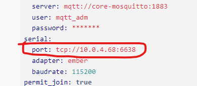

bonjour,
c’est quoi ce sérial port qui a une IP a la place de la clef usb ?
ton PB vient de là.
Non je suis sur le clef Zigbee réseau, POE c’est pour ça.
ok, au temps pour moi alors.

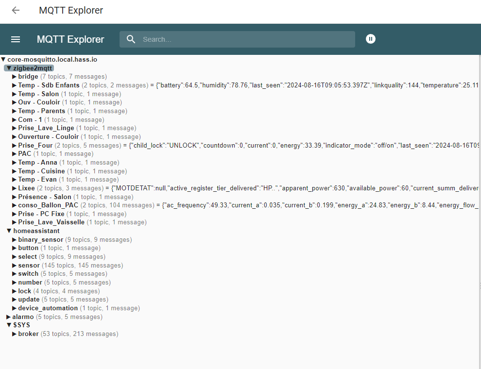

tu arrive a te connecter a ton mosquitto directement ?
un MQTT explorer fonctionne dessus ?
car je vois : connect ECONNREFUSED
oui ça fonctionne je viens de l’installer et je me connecte dessus avec le compte MQTT :

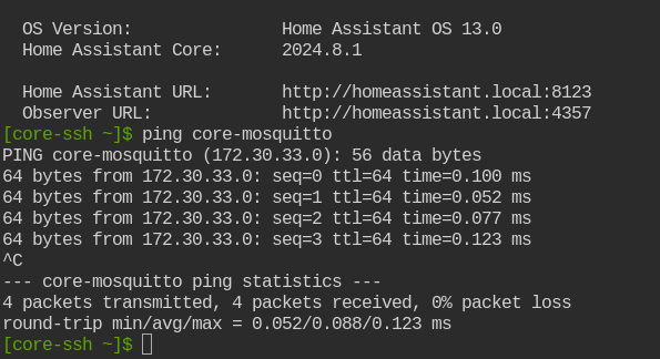

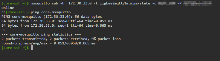

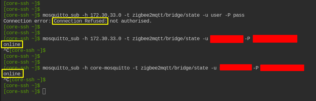

dans le même genre tu peux ouvrir un terminal dans ton HA et passer cette commande:
ping core-mosquitto
Histoire de voir si il est joignable
Pour aller au bout de la démarche. Tente ces commandes dans ton terminal et montre nous le résultat si tu veux bien

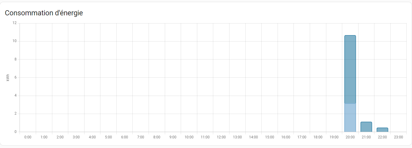

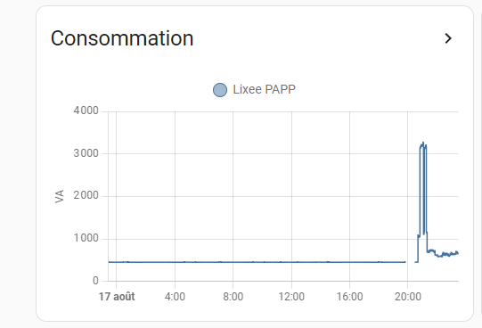

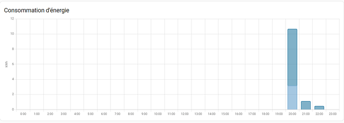

en creusant un peu, Zigbee2MQTT fonctionne bien au final. le souci est surtout lié à mon Lixee qui est connecté sur mon compteur Linky.
Sans raison, il reste bloqué sur une valeur et ça donne ça ( je l’ai débranché et réintégré a 20h) :
j’ai :
  • tout redémarré
  • Réintégré la lixee
  • débranché pendant 1h
  • supprimé et réintégré.

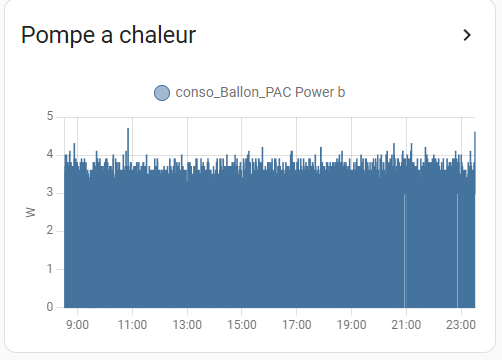

Mais sans raison au bout de 4 à 5h il reste bloqué sur la valeur (ici 450 VA). ça me fait ça depuis jeudi je pense. Donc je pense que les erreurs sont liés à ça, juste Lixee car le reste fonctionne parfaitement. exemple une pince Zigbee ampèremétrique sur la même période :
une idée? j’ai rien mis a jour depuis.

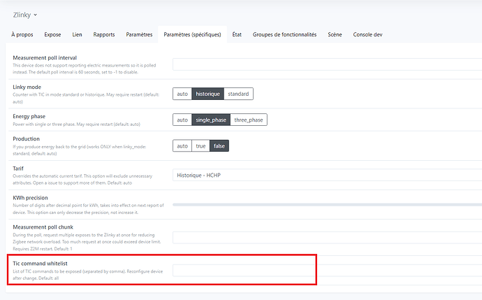

tu es en quel mode sur ton Linky historique ou standard ?
Quel abonnement tu as ?
Le Zlinky peu saturé le réseau Zigbee si ta trop d’entité qui doivent être mis à jour.
Tu peux limiter le trafic en bloquant la récupération d’information du Zlinky qui ne te sert pas avec Tic Command whitelist dans Z2M.
Dans les paramètres ( spécifique ) du Zlinky dans Z2M, tu ajoutes une liste d’attribut que tu veux ignorer.
exemple de liste à ajouter:
EAST,URMS1,UMOY1,SINSTS,MSG1,IRMS1,SMAXN,SMAXN-1
