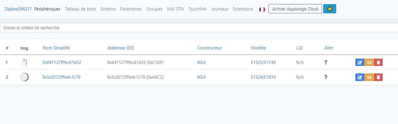

cela fonctionne enfin
ce que j’ai fait:
installé dernière version HA : haos_rpi4-64-6.1.img
installé addon Mqtt sans utilisateur
installé add on Zigbee2mqtt sans mettre :
experimental:
 new_api: true
qui donnait 1 erreur, mais seulement
experimental: {}
puis la clé en USB2

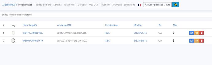

enfin sur les 2 modules j’ai appuyé 10sec puis 4 appuis rapides
et l’appairage c’est fait
Merci pour votre patience

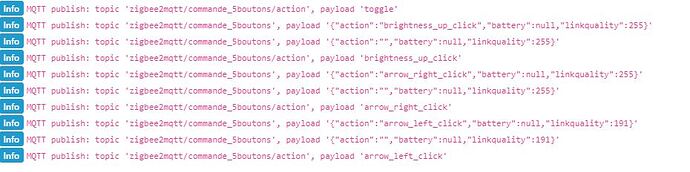

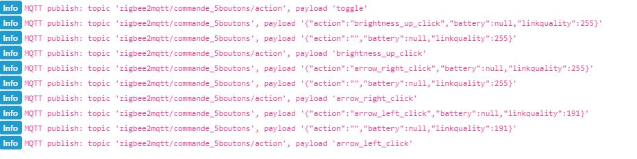

Maintenant lorsque j’appui sur les touches de ma commande à 5 boutons je vois dans les logs :
mais bon je n’ai encore rien lu à ce propos.
