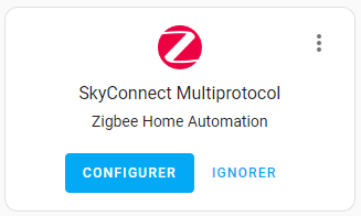

Pour commencer, il faudrait les logs complets de Z2M, ta configuration de Z2M, ce que tu as comme configuration pour Mosquitto Broker et ce que tu as comme configuration pour MQTT. Comme je l’ai dit plus haut, il est possible que le firmware de ta clé SkyConnect ait été mis à jour automatiquement. Si c’est le cas et que c’est le firmware multiprotocole qui a été installé, celui-ci ne fonctionnait plus avec Z2M il y a quelques mois (2 ou 3 mois max.) et je ne sais pas si ça a été corrigé depuis.
Il faudra vérifier dans tes modules complémentaires si tu as ça :
Ou ça dans tes intégrations :
Affiche les intégrations ignorées le cas échéant.

Non, je n’ai aucun de ces modules.
Mais, dans la « boutique des modules complémentaires » aucun de ces modules apparaissent!
