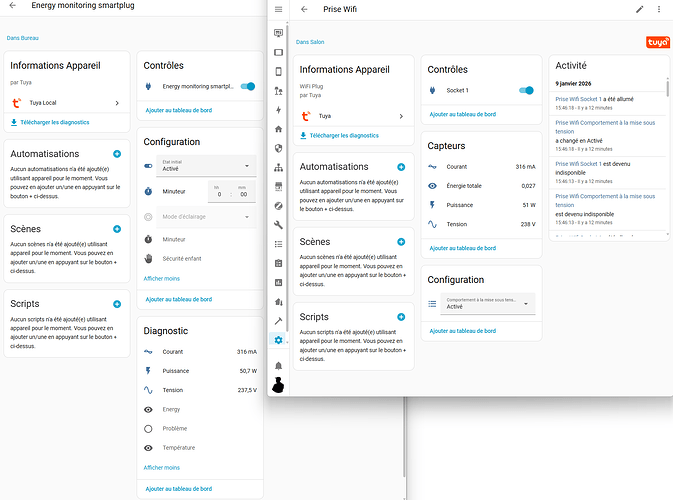

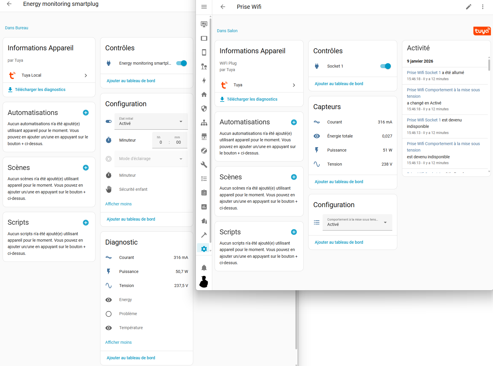

Alors apres installation de TUYA-LOCAL en effet il y a plus d’option, j’ai bien acces aux commandes de position pour les camera, ou aux minuteurs pour les prises par exemple. mais vu le boulot que ca demande d’ajouter les devices un par un. Je pense que je vais essayer de rester sur TUYA… et me passer de ces fonctionnalité :slight_smile:
quand tu verras la stabilité de l’intégration Tuya, tu va vite changer d’avis. Honnêtement part directement sur Tuya local, même si c’est plus compliqué a mettre en place.

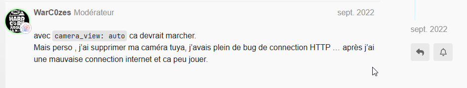

Ok je vais tester pour les capteurs et autres mais pas pour les cameras car j’ai pas d’image comme dans ce post :smiley: Camera tuya sur local-tuya. mais bien fonctionnel dans TUYA. quid d’acheter d’autres camera ? reolink ?
Oui, c’est le top. Tout est en local. J’ai une reolink E1 Zoom et j’en suis très satisfait depuis 3 ans.
Oui, sur le post que tu met, j’ai une caméra action ( tuya ) et j’avais des problèmes avec l’intégration Tuya. Depuis, j’ai trouve un lien RSTP et je passe par l’intégration camera generic et plus de soucis depuis. Mais ma caméra tuya na pas de PTZ, donc ca me suffit.
