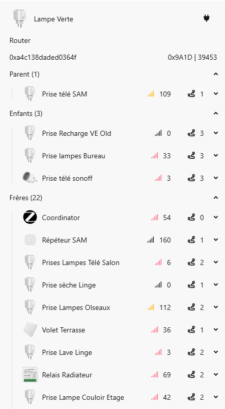

C’est des notions de “hierarchie de réseau” :
  • Le parents c’est le routeur auquel il est lié et relié et qui le lie au reseau
  • Frères c’est les autres routes alternatives, les routeurs liés au routeur que tu regarde et qui sont lié au controleur ou un autre routeur.
  • Enfant c’est les éléments que le routeur que tu regarde lié au réseau
  • Profondeur c’est le nombre de routeur entre ton élément et le réseau. Ici ton parent est rang (routeur=> prise ; un saut) ; tes enfants sont rang 3 (coordinateur => prise tv => prise lampe verte => enfants) ; …)

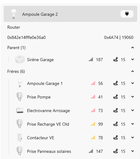

Merci bcp pour cette explication très claire :wink:. J’ai des élements avec des profondeurs 15 ! Ca veut dire quoi ? Qu’ils doivent passer à travers 15 routeurs pour accèder au coordinateur ?
Ca parrait enorme… Mais pourquoi pas…
EDIT : je trouvais ça étrange, en fait 15 veux dire profondeur inconnue. C’est déjà plus logique…
