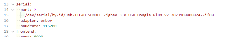

zstack est pour la clé Sonoff P. Pour ta conbeeII c’est bien deconz. Tu n’as rien à modifier.
Ok merci beaucoup pour ta confirmation :+1:

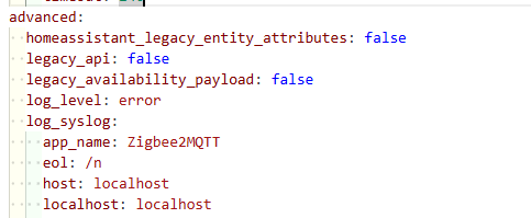

ce sont les entités action ou click qui vont être supprimé, si tu n’en utilises pas, tu ne devrais pas être touché. Après n’utilisant pas Nodered, je ne sais pas s’il y aura des changements.
Il faudra ces lignes dans ton configuration.yaml:
advanced:
  homeassistant_legacy_entity_attributes: false
  homeassistant_legacy_triggers: false
  legacy_api: false
  legacy_availability_payload: false
device_options:
  legacy: false
Le mieux, est d’attendre la V2, il y aura surement des explications de migration plus complète.

Je me prepare avec du retard a faire la MAJ en 2.0 mais je vois que dans mon yaml il me manque la ligne " homeassistant_legacy_triggers: false ", dois-je simplement la rajouter ou y a t’il autre chose a faire.
Dans ADAPTER j’ai ember de sélectionner pour une cle Sonoff E, c’est bon ou je doit modifier ?
merci
Tu as tout expliqué sur ce post:
C’est bon ta rien à modifier.

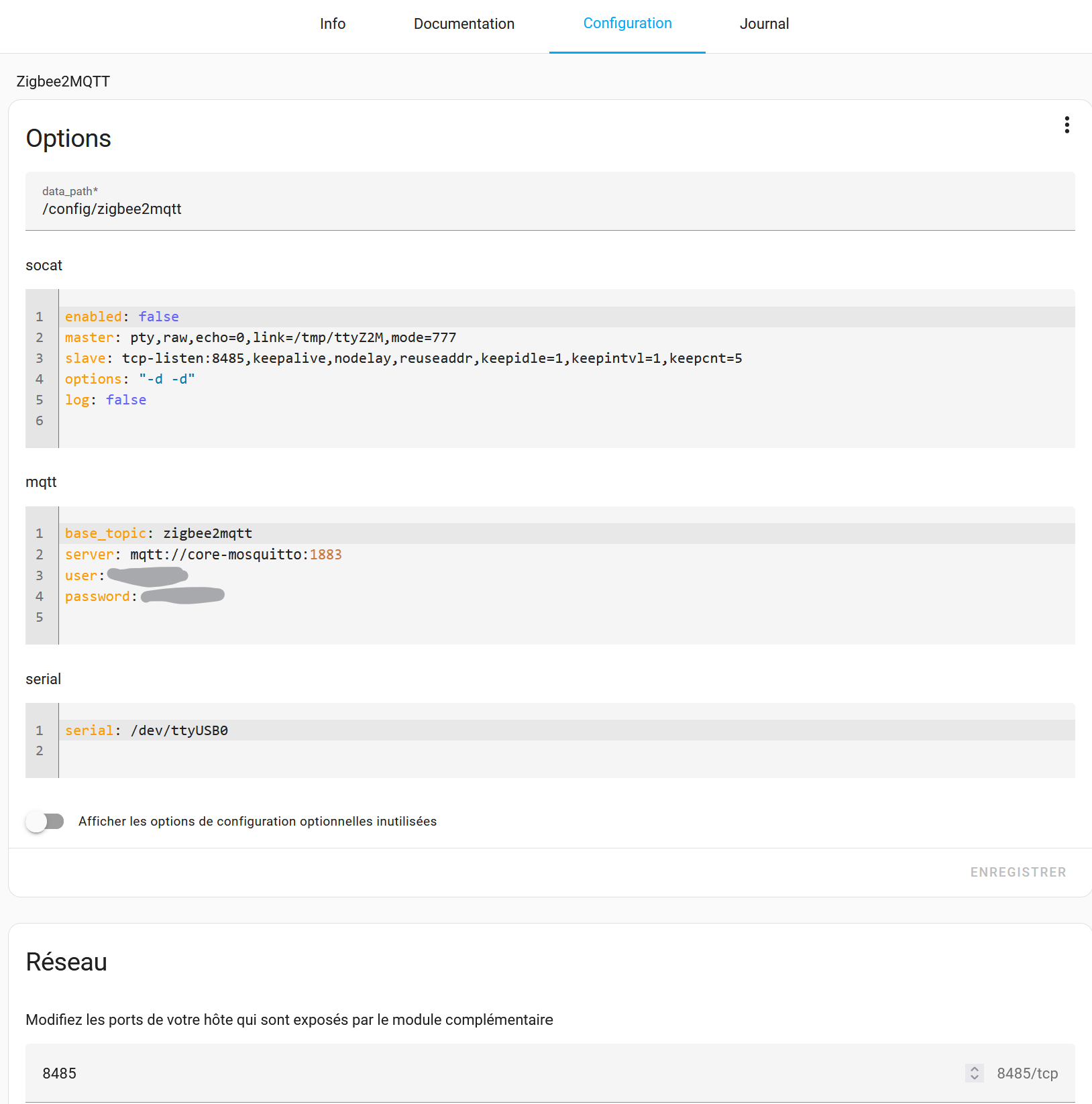

Avec la mise à jour de zigbee2mqtt vers la 2.0, mon module qui fonctionnait en V1.42 n’arrive plus à démarrer. Le module est installée sur HAOS.
J’ai essayé sans succès d’ajouter les lignes conseillés pour les legacy.
Voici le log d’erreur que j’ai trouvé dans /CONFIG/zigbee2mqtt/log
il semblerait que le bon device est trouvé (c’est une clé Nabu Casa Connect_ZBT-1) mais je sèche sur l’erreur.

J’ai de toute façon une erreur de compréhension: avec le passage à la V2, à quel endroit se fait la configuration ? Est ce dans la page de configuration du addon (voir copie écran ci dessous) ou bien est ce directement dans le fichier /config/zigbee2mqtt/configuration.yaml ? pouvez vous me dire si les 2 n’ont rien à voir entre eux ou si c’est la même chose? Je pose la question car les modifs que j’ai testées dans la page de configuration n’étaient pas reportées dans le fichier de configuration.
Ma config (que je pensais etre la bonne) dans le module :
ET voici la config que j’ai trouvé dans le fichier /config/zigbee2mqtt/configuration.yaml : (j’ai ajouté, sans succès, les lignes conseillées pour mettre les legacy à false):

Non, ton dossier de config n’est pas bon ; ça doit être /addon_config/zigbee2mqtt
il y a un problème ici !
tu devrais avoir configurer comme telle:
serial:
  port: >-
    /dev/serial/by-id/usb-Nabu_Casa_Home_Assistant_Connect_ZBT-1_9e1e1fee6f39ef11a4835bf454516304-if00-port0
  adapter: ember
et ta clé zigbee devrais être flasher avec le firmware ember.
Si tu ne la pas flasher alors, il faut utiliser adapter: ezsp.
