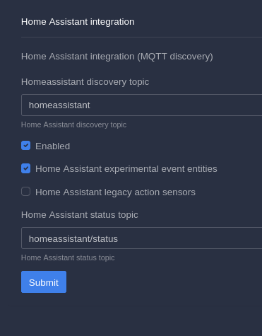

Si tu utilises des entités *_action ou *_click, elles sont supprimées sur la v2.0.0. Il faut passer par le MQTT trigger en v2.0.0.
Non, en 2.0 c’est les event : Home Assistant | Zigbee2MQTT
Expérimental en 1, recommandé en 2. La doc est pas à jour.
Pourtant dans son post sur le passage a la v2.0, je ne vois pas mentionner les events.
et dans la doc
may break in the future.
tant que c’est pas mis en recommandé dans la doc, j’y passe pas.
This will become the recommended method with 2.0.0
Après la page à 3 semaines. Elle n’est pas à jour avec Z2M 2.

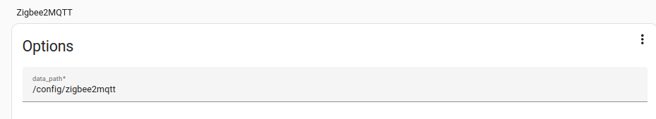

On est d’accord que /addon_config/zigbee2mqtt n’existe pas à la base et qu’il faut le créer?
Et quels autres fichiers déplacer dans ce nouveau répertoire?

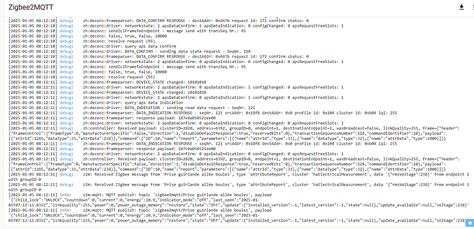

De retour en 1.42.0-2, je me rend compte que dans le journal de Z2M j’ai beaucoup de ligne débug… :
:thinking:J’ai transféré mon HA de mon PI4 vers Proxmox la semaine dernière. Cela pourrait avoir un lien ?

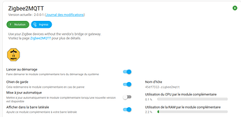

Je viens de faire la mise a jour en 2.0
mon système : Haos (sur un nuc intel I5) avec clé sonoff Dongle-E (usb)
Voici ce que j’ai fait (si ca peut servir) :

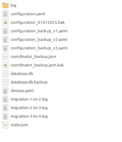

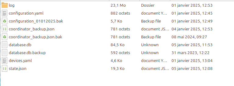

Contenu de mon dossier zigbee2mqtt avant mise a jour:
Mon nouveau fichier de configuration Z2M après mise a jour :

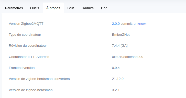

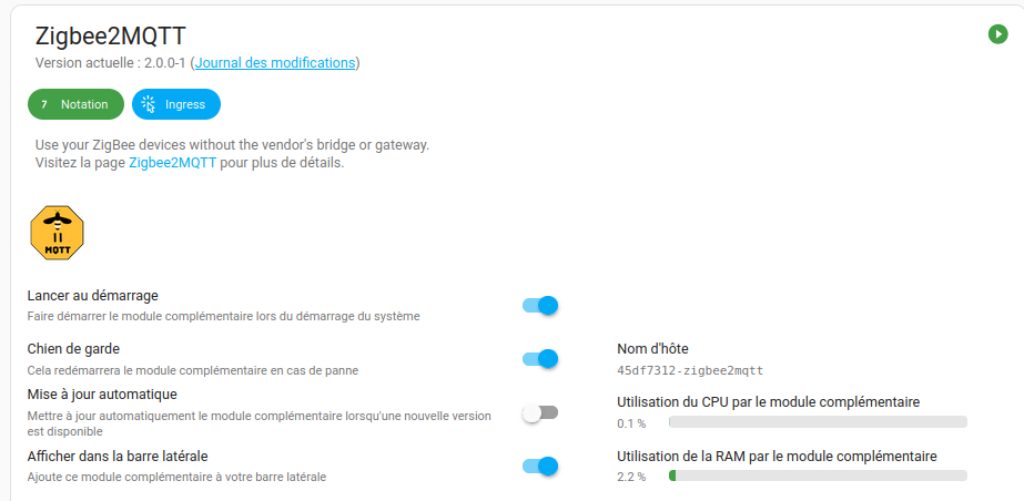

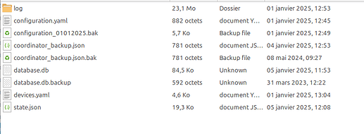

Contenu de mon dossier zigbee2mqtt apres mise a jour:
(Je ne sais pas si les 2 informations ci dessous son normale ? )
Informations interface Z2M :

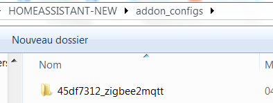

  • je constate que le répertoire \addon_configs\45df7312_zigbee2mqtt a été créé vide:
→ le créer manuellement sans désinstaller?

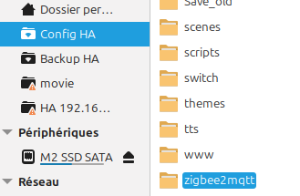

  • je copie le fichier configuration.yaml depuis \config\zigbee2mqtt vers \addon_configs\45df7312_zigbee2mqtt

le fichier devices et toujours present dans mon dossier zigbee2mqtt.
  • Le répertoire \addon_configs\45df7312_zigbee2mqtt a été créé mais il est vide.
