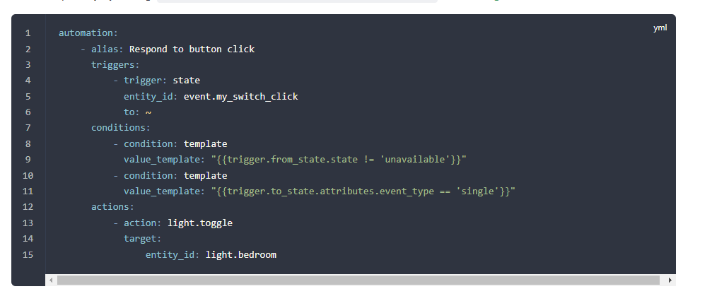

Un exemple dans la doc :
tu choisis appareil en déclencheur , puis ton bouton/interrupteur et l’action que tu veux.

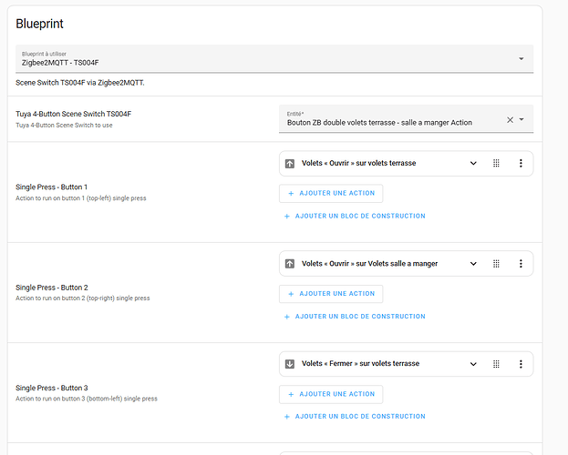

C’est a dire que pour chaque interrupteur « action » que j’ai:
il faut creer un « truc » comme ça ?
Je ne suis pas dans la panade… Mais je vais regarder
Je peux tenter d’en faire avant la 2.0 ?

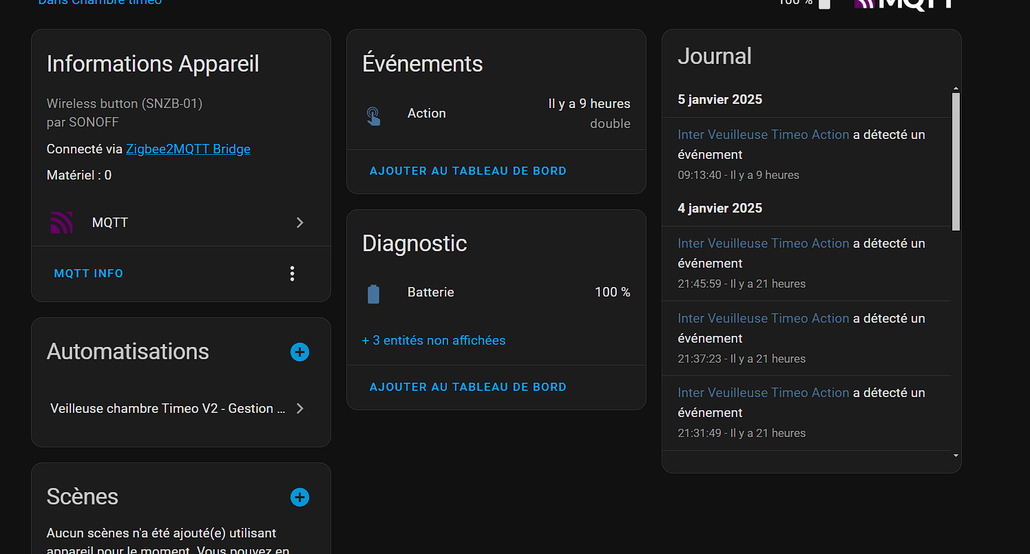

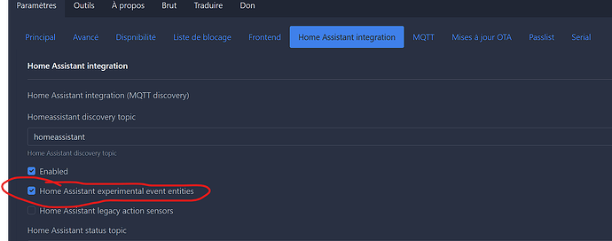

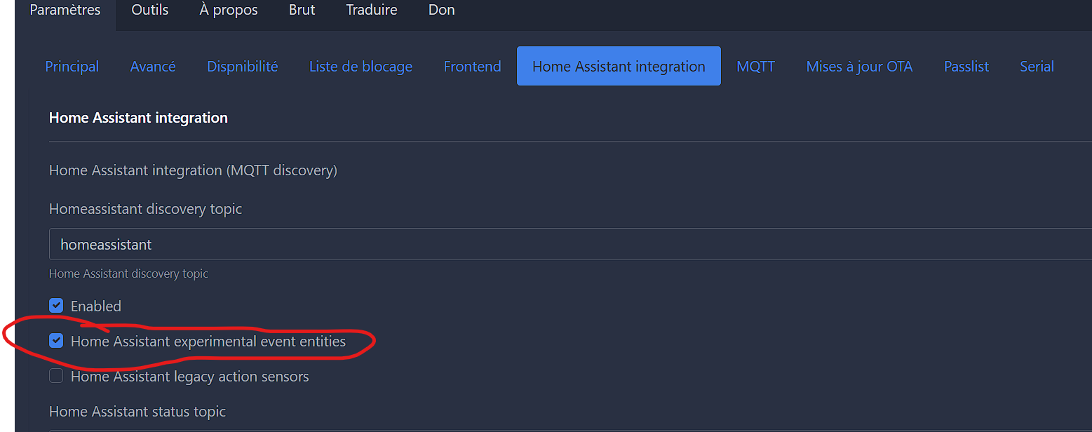

Faut activé l’option
Un click sur le bouton pour que HA l’enregistre :
et apres dans tes automatisation
Le déclencheur c’est le changement de l’event :

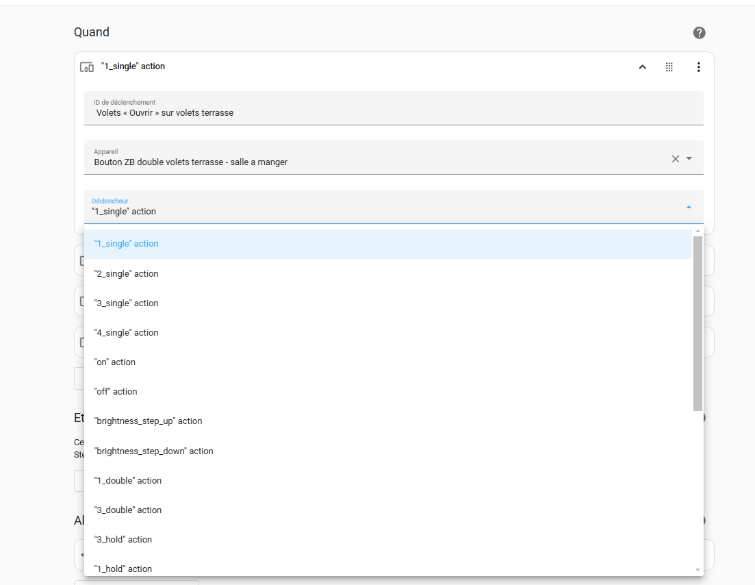

En tout cas je viens de jeter un coup d’oeil pour essayer une automatisation et je me rends compte qu’un des interrupteurs 4 boutons type « actions » est reconnu avec les 4 clics (auparavent non) mais dans le 2.0, cela devrait disparaitre ?
ca sera toujours le cas mais en fonction de la méthodes que tu choisira ca sera plus ou moins explicite de les retrouver

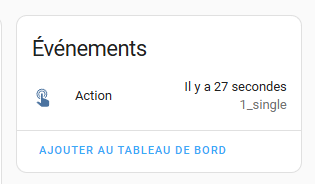

Nickel, avec l’activation du mode expérimental, cela détecte pour 1 de mes inter, le bouton et le type d’action de celui ci : 1 et single !
Top !

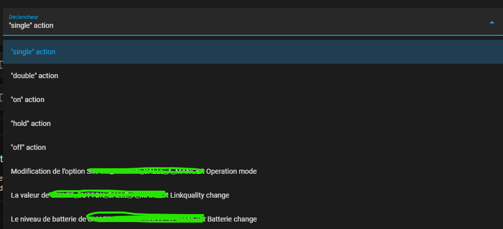

Je suis en 2.0 et j’ai un smartbutton et je vois ça dans mon automatisation:

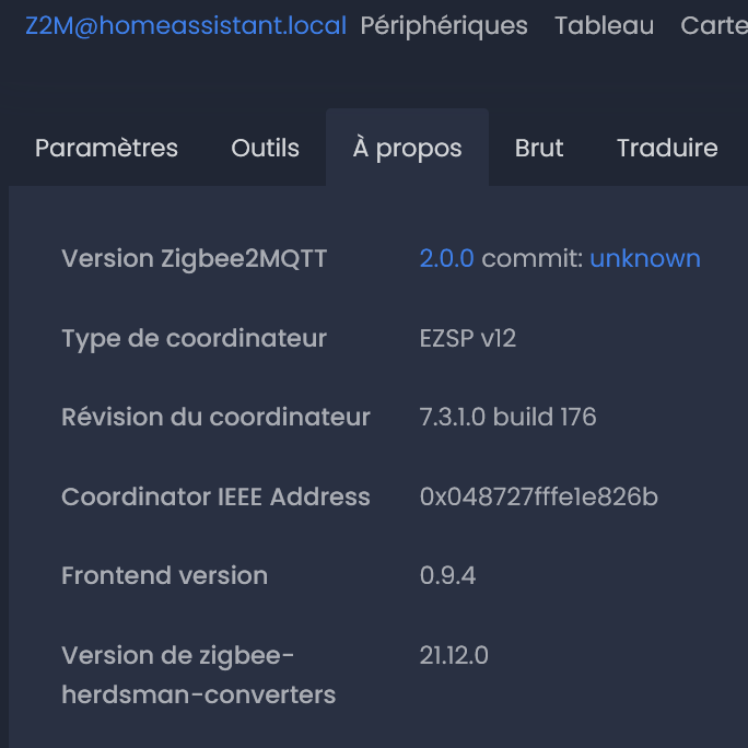

Error: Adapter EZSP protocol version (9) is not supported by Host [13-16].
De ce que je lis, le ezsp n’est plus supporté. Il va te falloir flasher ta clé avec le firmware ember et modifier en adapter: ember.

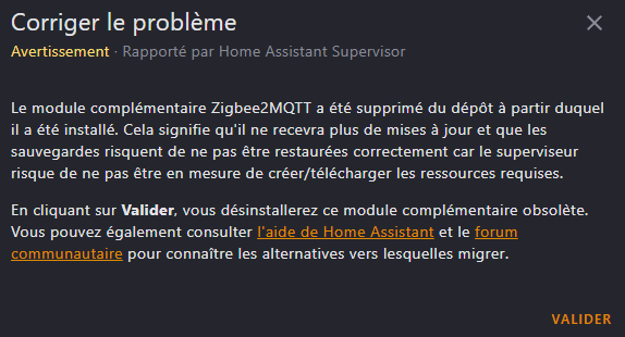

hello, ce matin en me connectant sur mon dash j’ai ce message.
J’imagine que c’est lié à la maj z2mqtt 2.0 ?
