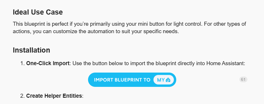

Peut-être en cliquant sur le gros bouton bleu dans la page du lien que tu as fournit :man_shrugging:
Il te faudra créer un input_text.

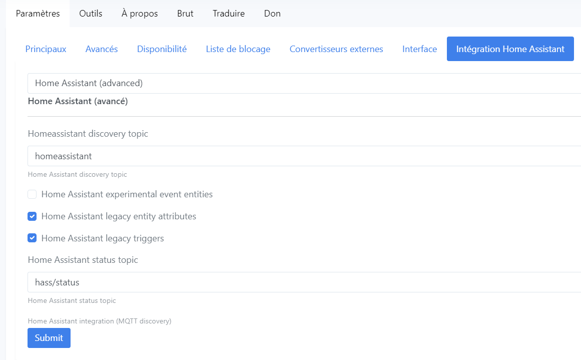

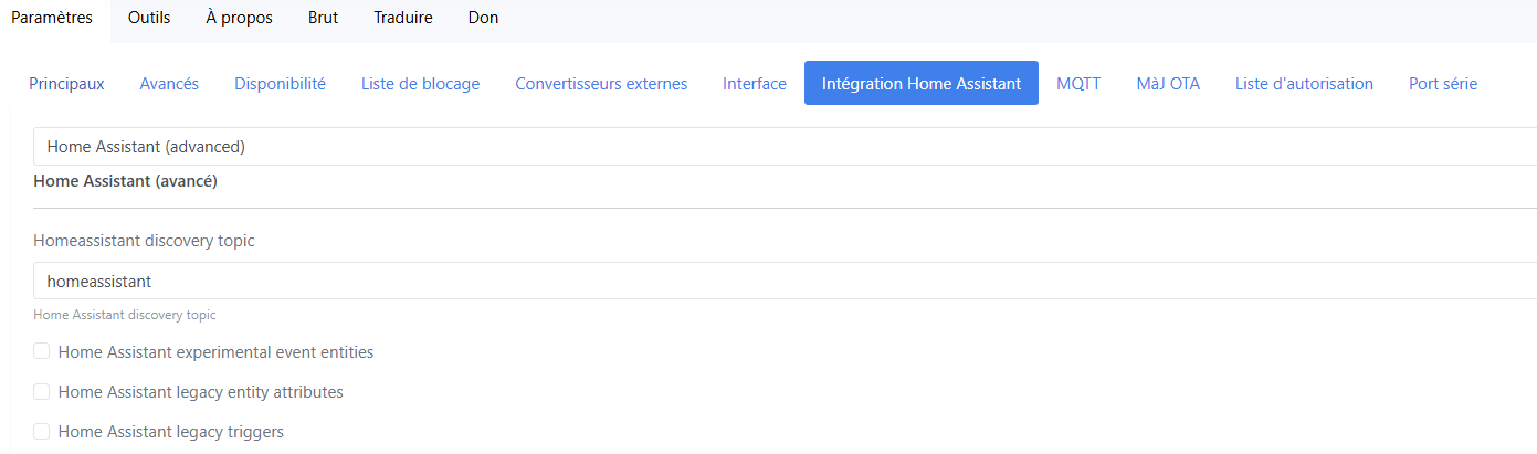

Pour ma part j’ai fini tous les préparatifs pour la version v2.0, tout est à false et tout fonctionne :grinning:
par contre pour l’appui long j’ai change en « hold » sinon ca marchait pas…
Tu peux montrer ton configuration.yaml de Z2M ?
J’ai désactivé les options du menu de Z2M:

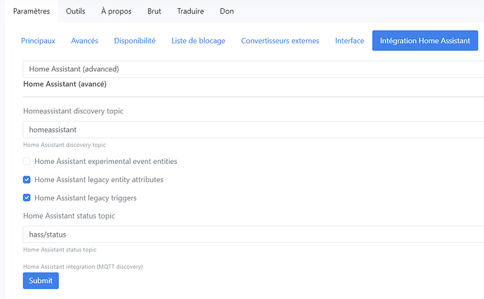

Étonnant, car tu as un doublon :
Le premier est dans home assistant et advanced
Et le deuxième devrait plutôt être dans advanced

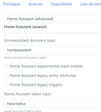

Je sais, mais les options, je les ai désactivées du menu et ça m'a configuré comme telle dans le configuration.yaml. Les options dans advanced, j'ai jamais rien touché .
Je les modifierai du configuration.yaml directement :wink:
idem,
et dans mon fichier de param :
tout est maintenant opérationnel.

Si je rajoute les lignes proposées ca va rien planter par contre le jour, lointain ou je passe en v2 je serai pret c’est ca?
advanced:
  homeassistant_legacy_entity_attributes: false
  homeassistant_legacy_triggers: false
  legacy_api: false
  legacy_availability_payload: false
device_options:
  legacy: false
Vous êtes passé en 1.42.0-2 ? je suis toujours en 1.41.0-1 certains disent avoir tout perdu en passant, et y’a cette histoire de migration de dossier aussi
Je suis en 1.42.0 aucun soucis à la mise à jour, sans rien faire…
