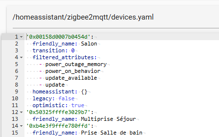

Je ne savais pas qu’on pouvait séparer aussi les devices dans un YAML séparé !
Va falloir que je le fasse :blush:
Oui :
Merci @WarC0zes
