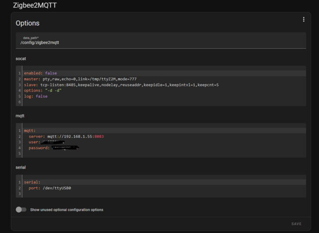

Bonjour, j’ai le même souci que Stefen76. Impossible de lancer la Webui de Zigbee2mqtt.
Pour résumer la situation, nouvelle installation de HA via Proxmox, EMQX installé sur une autre VM pour le broker MQTT.
J’ai donc créé un user sous EMQX pour pouvoir me connecter via Zigbee2MQTT.
Ma clé SONOFF est reconnue (apres activation des ports sous Proxmox).
J’ai rempli le fichier de configuration de Zigbee2MQTT et c’est là le souci. Impossible d’avoir une configuration qui fonctionne.
J’ai mis a mais visiblement ca doit pas être ça. En fait je n’arrive pas a savoir quoi mettre dans server: l’adresse IP, l’adresse du noeud de EMQX?
Voici mon log a chaque fois:
Bref je comence a desespérer je vous cache pas.
J’ai aussi suivi le tuto de Ryann72 et ca ne fonctionne pas non plus (je ne comprends pas l’utilité de créer un autre user spécial MQTT par exemple).
Autre chose: impossible de supprimer ZHA > j’ai bien suivi les etapes de Giga77 mais pas de ZHA à supprimer. J’ai juste ZHA qui reconnait ma clé SONOFF mais les 3 petits points me donnent soit ignorer soit documentation.
Merci à vous pour votre aide

hello,
C'est la partie MQTT de ton fichier de conf qui n'est pas correcte.
Tu devrais avoir : (pas de mqtt: sur la première ligne car tu utilise l'IU, en collant tout à gauche)
base_topic: zigbee2mqtt
server: mqtt://adresseip:port
user: *******
password: ********
ou adresse IP = celle de ton server mqtt et le port du mqtt ( 1883 par défaut à moins que tu l'ai changé)
Idem pour Serial : supprimer la première ligne serial, car tu est sur l'UI et tout coller à gauche
En image c'est mieux :wink:
Et Comme indiqué par @SOV78 , si ton dongle est un modèle E , remplacer port: /dev/ttyUSBx par adapter: ezsp

Krull56 tu es mon sauveur!!!
J’ai recopié ton fichier config et l’addon se lance!!!
Mille mercis.
Merci aussi à la communauté pour vos réponses: j’avais lu pour le ezsp mais mon dongle est bien un P et pas un E.
