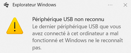

Au pire branche ta clé sur un pc , tu verra si elle est reconnu
cela est normal essai d’installer les drivers maintenant
OK, c’est bon pour la clé, merci !
