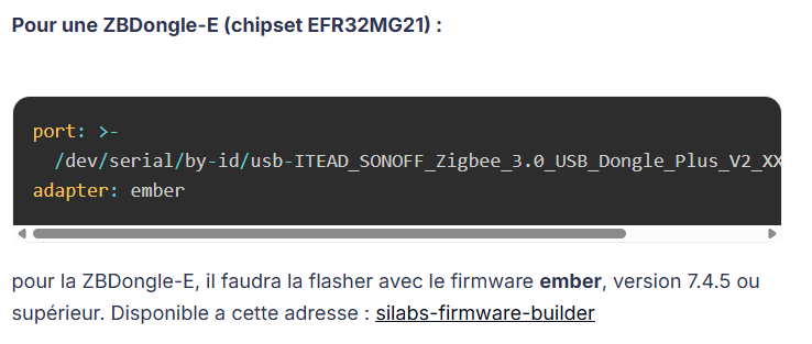

En tout cas maintenant tout marche bien … ou presque du coup :wink: Mais mon module Zigbee2MQTT tourne sans tomber en rade
Serial :
port: >-
/dev/serial/by-id/usb-Itead_Sonoff_Zigbee_3.0_USB_Dongle_Plus_V2_9a11c748a9c2ef11ab80c3138148b910-if00-port0
adapter: ember
Merci pour votre aide sur le pourquoi ca marche pas …

Bon pour les vacances je ne touche à rien … j’ai donc reçu ma clé, j’ai voulu la mettre à jour
Ca marche bien via l’outil online (sans bootloader) en 7.4.5. … Mais quand je veux via un autre tuto mettre le custom firmware (avec l’outil Texas) impossible … bootloader activé (bouton qui marche pas on dirait)
Bref même en 7.4.5 j’ai un soucis lors du lancement de Z2M … HOST_FATAL_ERROR
Un truc dans le genre …
J’avais retiré tous mes ZHA actif, débranché mon module Zigbee WiFi … mais rien du coup
j’ai tout remis comme avant … je tenterais de refaire une install fraiche de HA sur une autre machine avec juste la nouvelle clé … on verra bien :wink:
Que pensez vous sinon de la clé « officielle » Zigbee HA vendue chez Kubii ( Dongle USB Zigbee 3.0 pour Home Assistant) ?
Où tu as vu qu’il fallait mettre un tuto custum ? Ce n’est pas ce qui t’as été conseillé ici.
Quand je disais custom je voulais dire un firwmare dispo sur le site silabs ()
Mais j’ai vu un peu partout qu’il fallait aussi flashé avec ce firwmare : CC1352P2_CC2652P_launchpad_coordinator_20250321.hex via l’outil Flash Programmer 2 (Texas Instrument) mais chez moi ca marchait pas
J’ai aussi vu qu’il fallait celui-ci : ncp-uart-hw-v7.4.5.0-zbdonglee-115200.gbl et enfin celui la : ncp-uart-sw_EZNet7.4.4_V1.0.0.gbl
J’ai testé les trois (enfin impossible de flasher le premier je pense que ma clé ne correspond pas …
J’ai testé de branché ma clé et de changer le mode radio pour ZHA (il veut pas ^^)
Bref ma clé est pourrie ou j’ai du faire un truc pas bon
