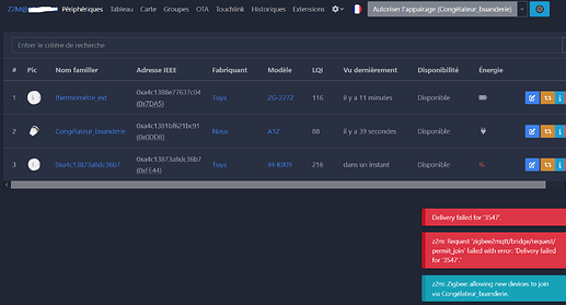

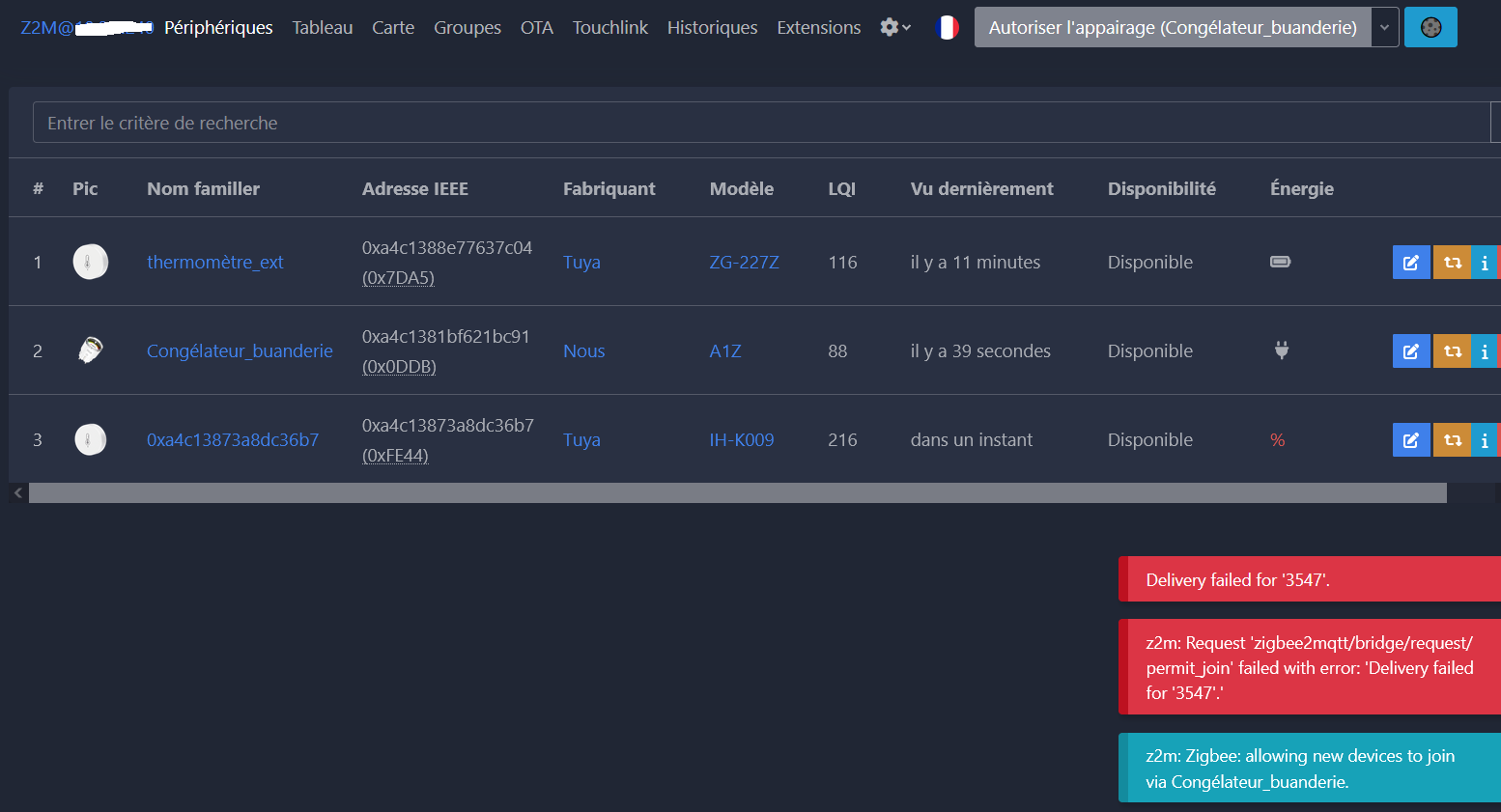

J’ai repassé la clé sur le canal 11, plus aucun équipements n’a été joignable sauf le tout premier que j’avais inclus (thermomètre_ext) du coup je les ai tous supprimés (sauf thermomètre_ext), j’ai réappairé la prise A1Z j’ai attendu 24h, et je viens d’essayer d’appairer de nouveau 2 équipements, dès que je clique sur « autoriser l’appairage congélateur_buanderie » j’ai ces messages :

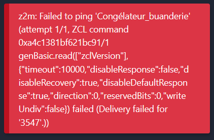

pas très explicite (du moins pour moi)
et maintenant la prise est indisponible
Je veux bien croire qu’il y a des équipement de m…, mais je n’ai rien lu de négatif sur cette prise.
je pensais que ce serait plus stable que le rf433, mais pas mieux, voir même moins bien (pour moi en tous les cas)

Citation
Cette erreur se produit lorsque l’adaptateur ne peut pas atteindre le périphérique en question.
Pouvez-vous essayer de mettre à jour vers la version 7.4.4. Certains utilisateurs qui ont rencontré des problèmes avec le Dongle E les ont résolus avec cette nouvelle version du firmware.
