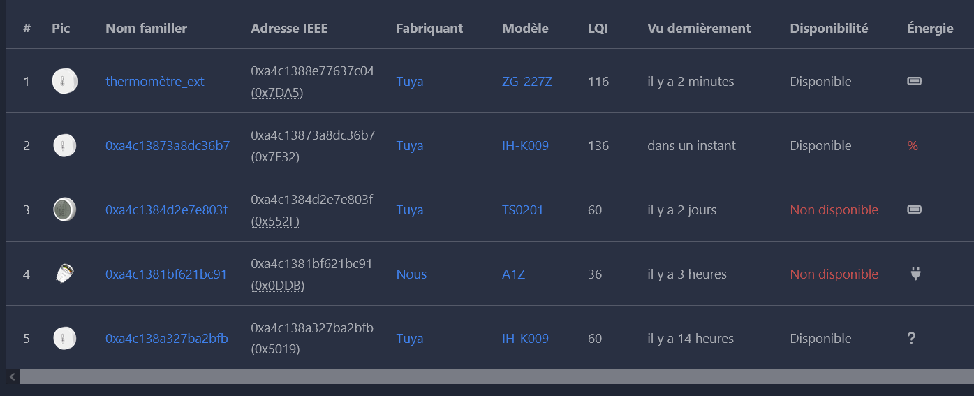

j’ai appairé un capteur de tempé/humidité (thermomètre_ext) modèle Tuya ZG-227Z que j’ai placé à l’extérieur à environ 5m de la clé, pas de soucis avec lui.
J’ai ensuite ajouté un autre capteur de tempé/humidité (0xa4c13873a8dc36b7) modèle Tuya IH-K009 placé dans un 1er temps à 1m de la clé, pas de souci.
Je déplace ce dernier dans une autre pièce à environ 6-7m là le LQI passe de 140 à 64 et plus aucune communication.
Je commande une prise NOUS A1Z pour faire un routeur, je l’associe et la place à 6-7m de la clé son LQI est de 72, je lui associe un nouvel appareil, un capteur de tempé/humidité (0xa4c1384d2e7e803f) modèle Tuya TS0201, les info de la prise et du capteur remontent bien, dans la foulée j’appaire un autre capteur Tuya IH-K009 à la prise.

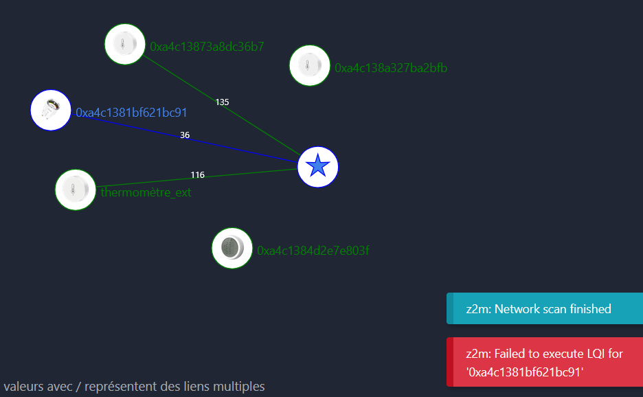

aujourd’hui plus de communication :
Il y a quelque chose que je n’ai pas bien fait ?

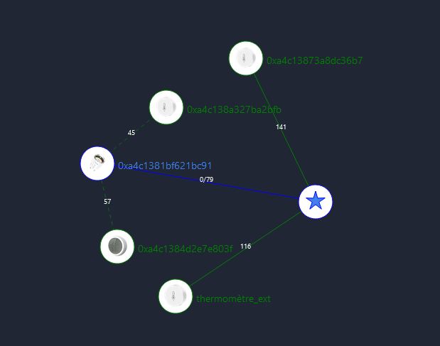

sans aucune intervention de ma part, état ce matin :
mais pour combien de temps

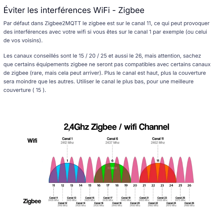

Non le canal 11 du wifi n’utilise pas la même fréquence que le canal 11 du zigbee

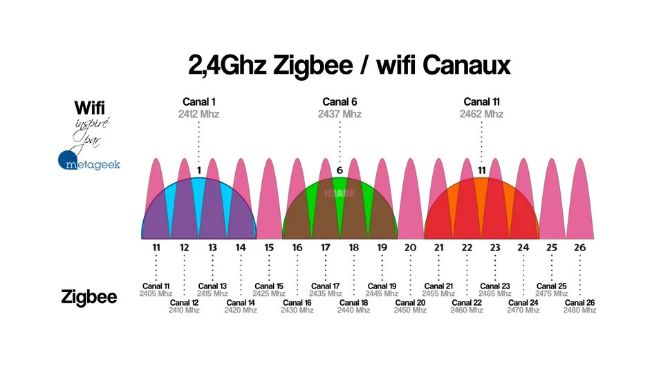

Les fréquences du wifi en haut (2462 MHz pour le canal 11) et celles du zigbee en bas (2405 MHz pour le canal 11 zigbee)
La fréquence du canal 4 en wifi est de 2427 MHz et donc avec le canal 11 en zigbee, tu seras plus éloigné qu’avec le canal 25 en zigbee par rapport au canal 11 du wifi.
