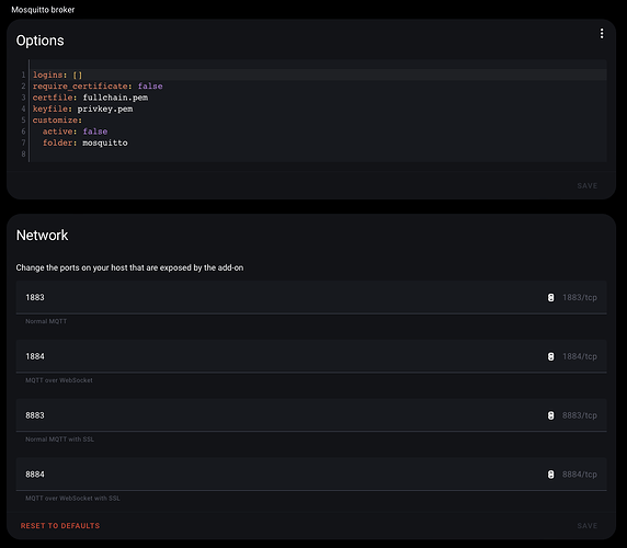

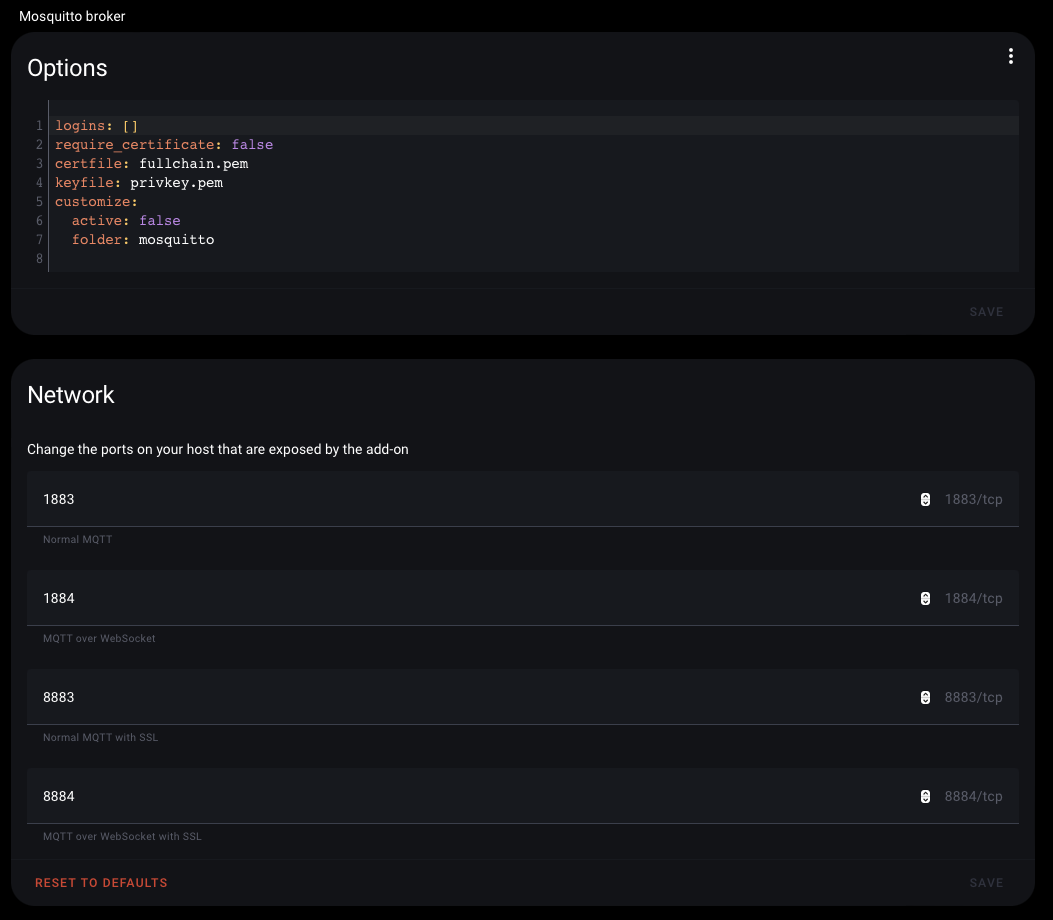

Et enfin la config Mosquitto (sachant que j’ai suivi le tutoriel suivant pour configurer) : tuto

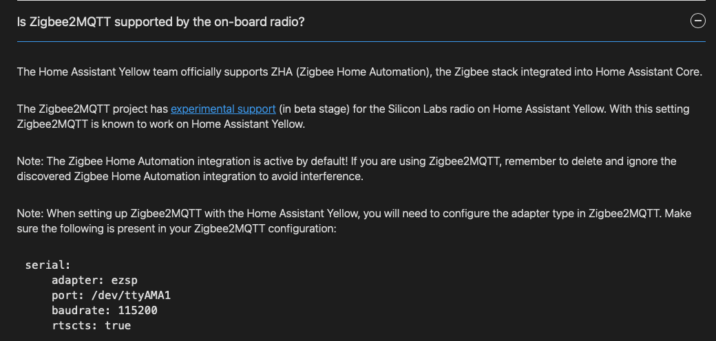

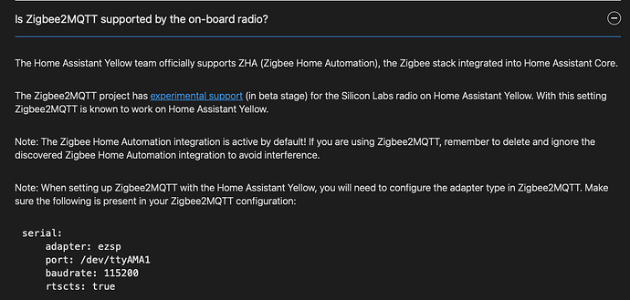

C’est ce que donne la doc technique du Yellow

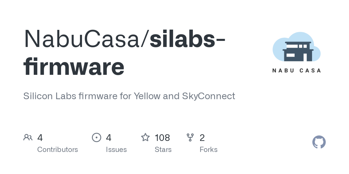

Il y a aussi cette page avec les ressources concernant le changement de driver sur les modules Silicon qui passe de ezsp à ember
j’imagine que tu as donc flashé la dernière version disponnible ici ? la 7.4.0 si tu veux utiliser EMBER
parfait :+1:
C’est une clé SkyConnect ? Pour le firmware, tu n’as pas remis un firmware multiprotocol ?
J’ai lancé l’outil de flash mais je n’ai rien configuré donc je pense que j’ai mal fait un truc.
En fait je ne sais pas du tout comment utilisé cet outil pour flasher le module
Tu as suivi la procédure de cette page ?
Bon, c’était effectivement ça, je n’avais pas flashé le nouveau firmware…
