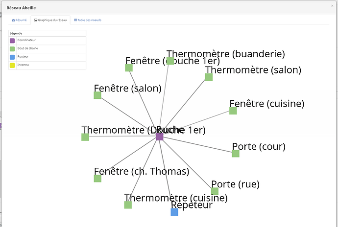

Ben vas y explique moi pourquoi le zigbee est mieux dans ton cas qu’un autre protocole ?
Et en plus je ne suis sans doute pas le seul, il y a probablement des milliers d’acheteurs de matériel IKEA ou LIDL qui utilisent un réseau non maillé et sans routeur… Tout autant que d’autres utilisant des routeurs probablement sans le savoir.
Oui, et c’est les mêmes qui vont te dire que le zigbee n’a pas de portée, n’est pas stable ou ect …
Je n’ai pas dit que ça ne devait pas marcher, mais que ça marchait mal.

On peut utiliser un hélicoptère pour aller au boulot, mais si on préfère la voiture c’est pas pour rien, « pouvoir faire » et « être fait pour » n’est pas la même chose.
Ce n’est pas le probleme que tu n’aie que des capteurs, tu fais comme tu veux, mais que tu n’aie pas de réseau zigbee du tout, tu n’utilises pas le maillage, pas le retour d’état, pas la gestions des groupes, ect …
Pour ce que tu en fais, il y a beaucoup mieux, avec plus de portée par exemple, moins de limite par « coordinateur » si on peut appeler ça comme ça chez toi, ect …

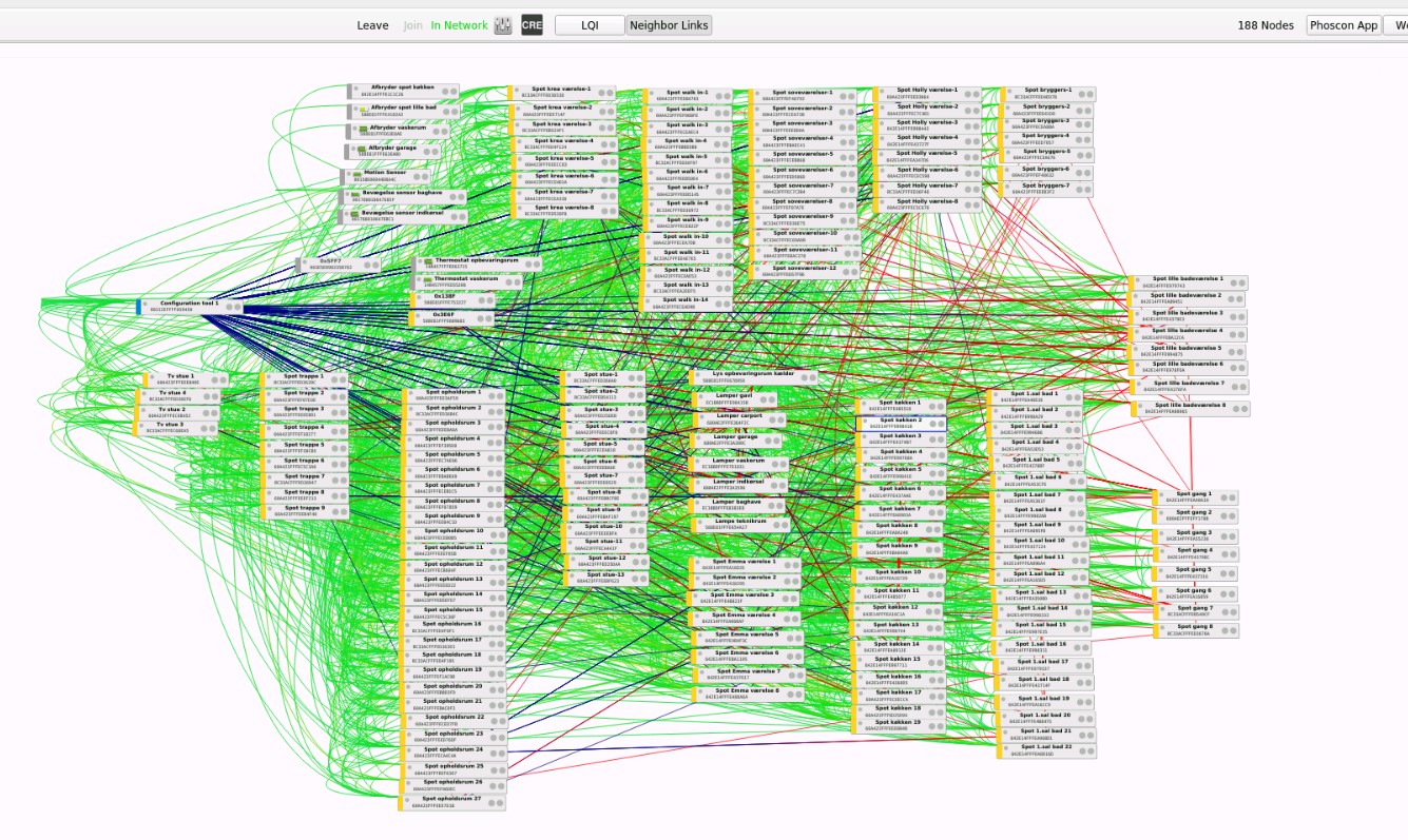

Comment après avoir vu ça.
On peut croire que ça, c’est du zigbee ?
Oui ça marche, mais sans les fonctionnalités du zigbee et toute les restrictions possibles.
