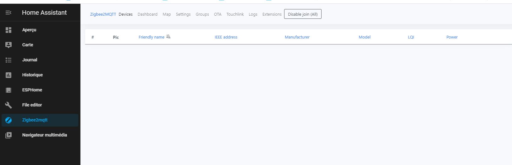

Copie d’écran d’une carte :
Spécificités ou limitations : je ne parviens pas un faire reconnaître mes équipements IKEA zigbee normalement compatibles avec zigbee2mqtt. pouvez-vous m’aider?
