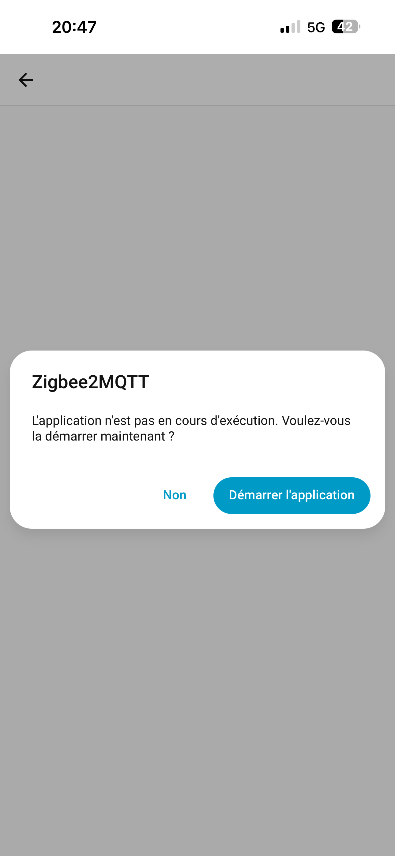

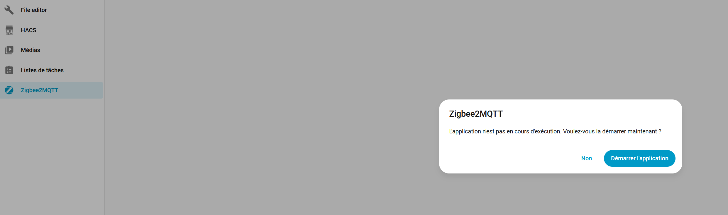

quand je vais sur l’onglet Zigbeem2qtt, ça me demande de redémarrer l’appli
je le fais, mais c’est sans changement.

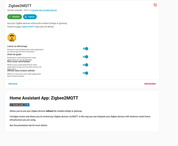

SI tu clique sur démarrer il ne se passe rien ? Que dis tes log quand tu le fais ?
Tu as jeté un oeil dans les logs? pour voir ce que ça raconte?
Les majs auto sur Z2M c’est pas un bon plan pour info.
cdt
je n’ai rien mis à jour récemment,
j’ai juste du couper le courant de toute la maison sans couper avant mon NUC avec HA
juste avant tout fonctionnait très bien
je n’arrive plus à lancer Zigbeem2qtt

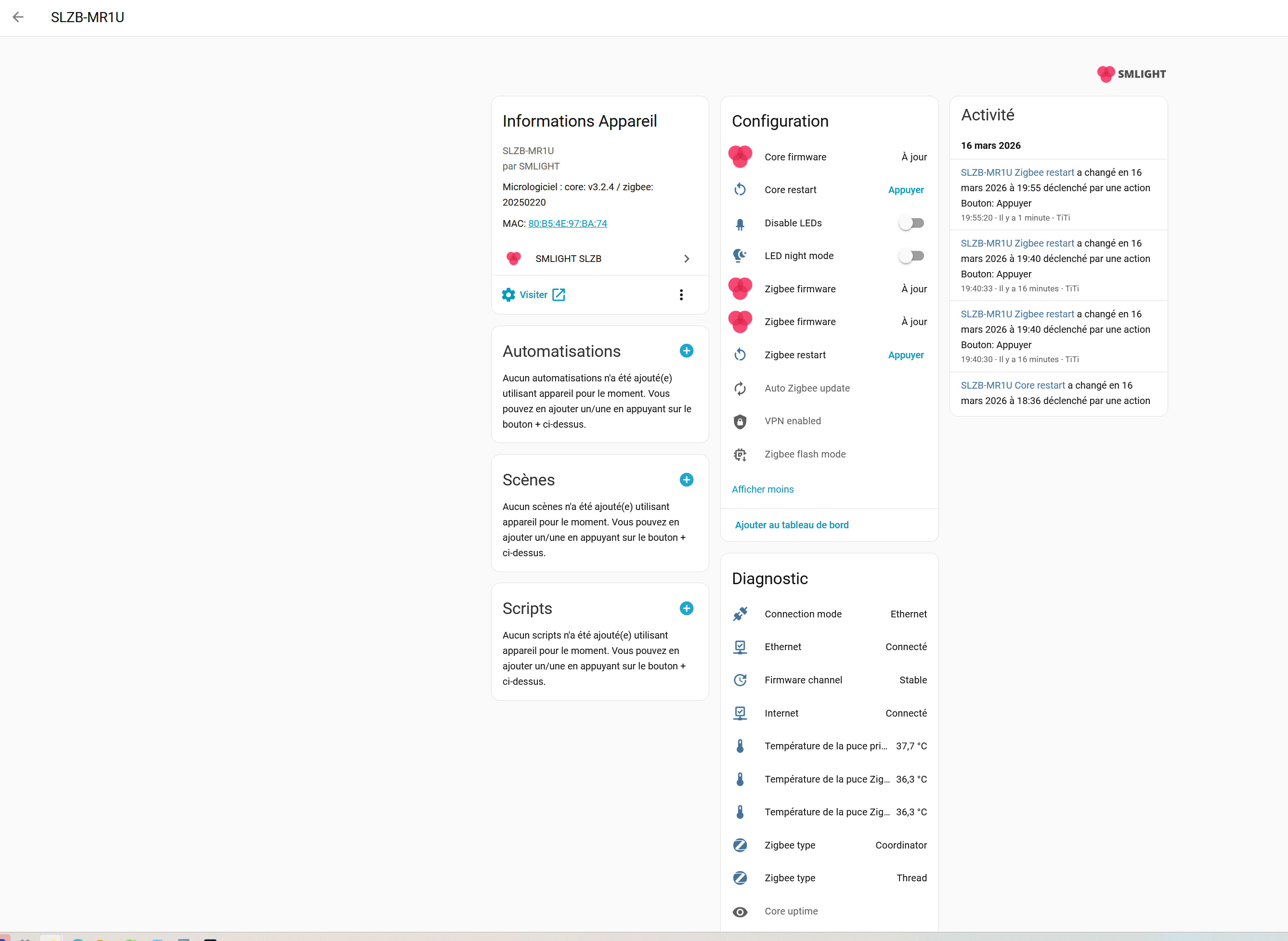

on dirait que mon antenne est accessible :
j’arrive même à couper une led d’état quand je clique du « disable LEDs »

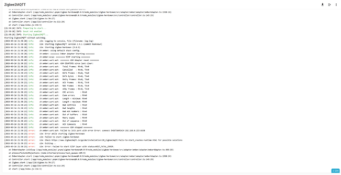

Et que dis les log ?

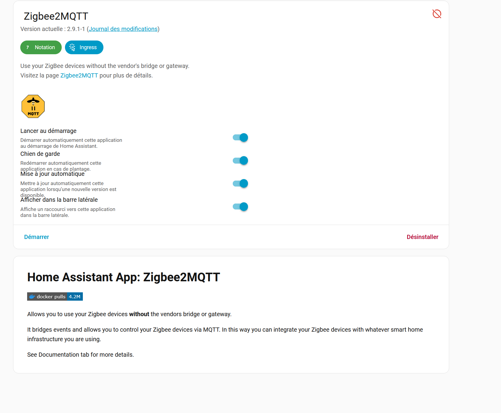

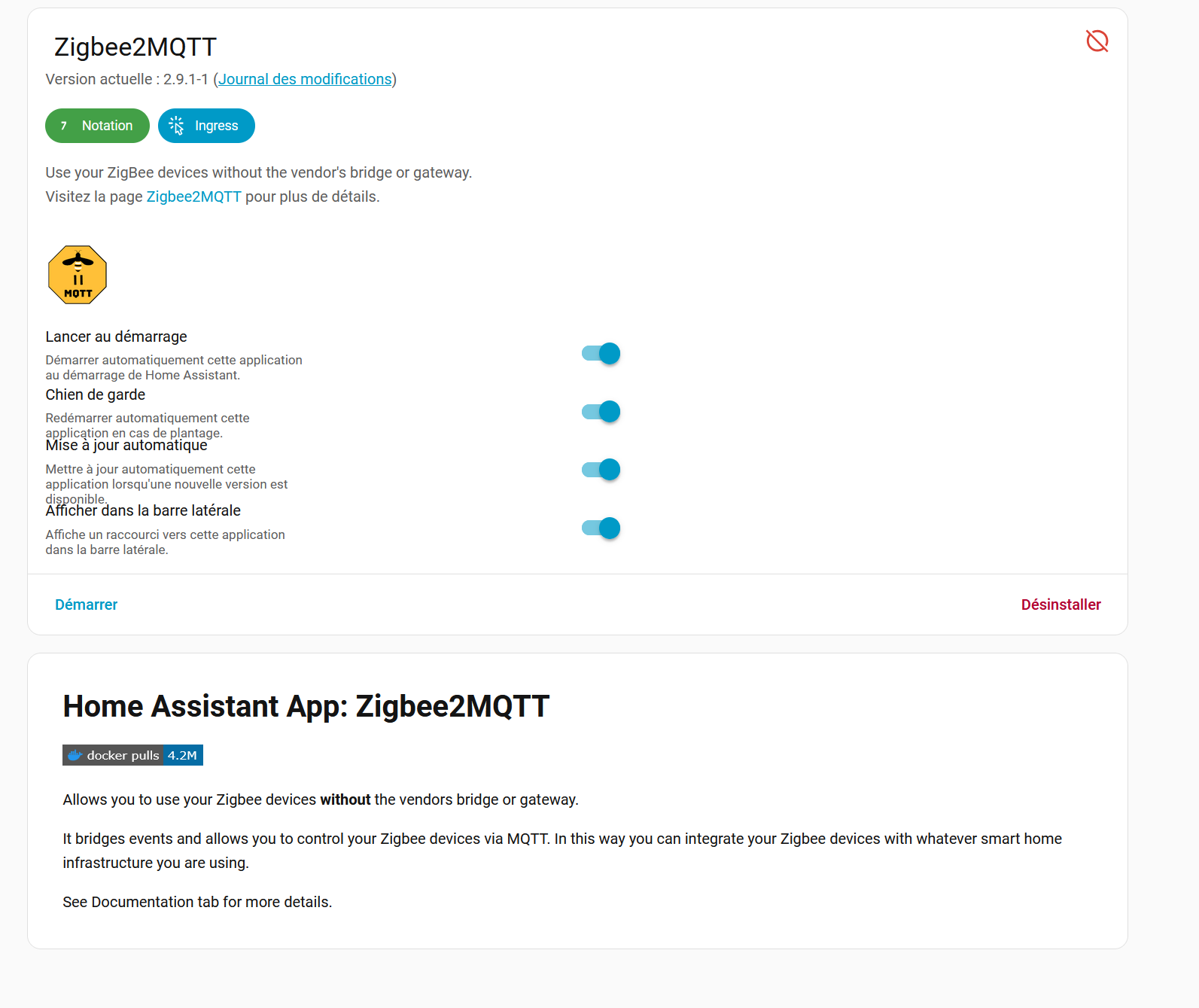

Les mises à jour sont toutefois configurer pour se faire automatiquement d’après la seconde capture.
Indique nous ce que raconte les logs.

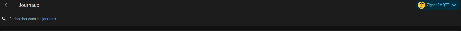

peux tu être précis sur ce que tu appelles les log et où je peux les trouver

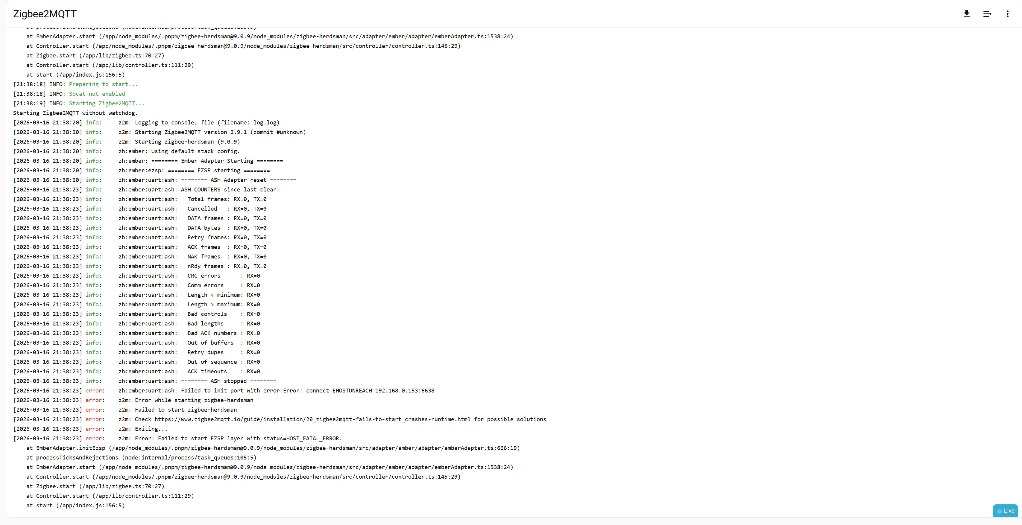

Les log de z2m tu les as dans l’onglet « journaux » de l’addon.
Dans l’onglet Zigbeem2qtt je n’arrive pas à le démarrer
La tu es dans l’interface web de l’addon en lui même. Il faut aller dans paramètre => app => z2m
dans journaux, j’ai tellement de pages qu’il m’est impossible de tout mettre
c’'est bon, j’ai trouvé, après 2h de recherches
merci à ce créateur de contenu
dans la config de broquer l’adresse du dongle était … .153 alors qu’elle est maintenant en .155
