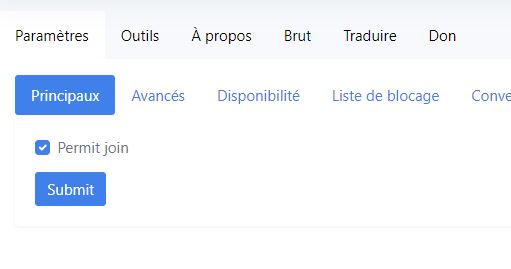

Coté Zigbee2mqtt, c’est bien cette option à cocher pour activer l’appairage ?
Laisser tomber, j’ai vu …
En plus d’un nouveau clavier, il me faut aussi des lunettes :stuck_out_tongue_winking_eye:
Oui et non cette case c’est pour laisser z2m en mode appairage
Tout en haut a droite il y’a un bouton sur l’interface pour passer en mode appairage unitaire
Merci, c’est bon à savoir pour appairer tous les volets !

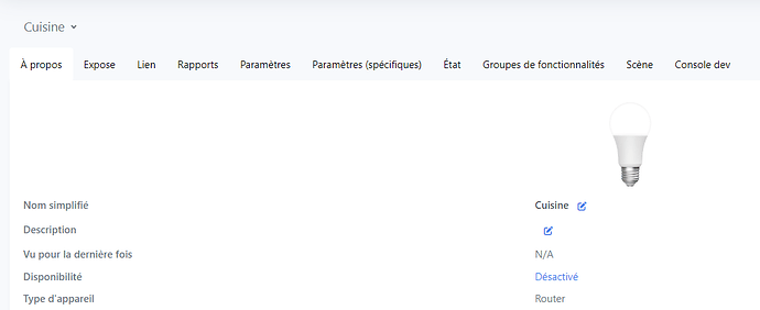

Sais-tu par hasard, si le réseaux zigbee est maillé ?
En gros si le volet le plus loin utilises les autres volets pour se connecter au coordinateur ?
Oui le Zigbee est maillé, avec les routeurs ( appareil Zigbee sur secteur, pas ceux sur batterie ).
Super merci, donc tous mes volets sont routeurs !
Oui, tu le vois dans Z2M. Dans le menu, tu choisis l’appareil et dans à propos , tu as le type d’appareil.
Super, merci beaucoup !
