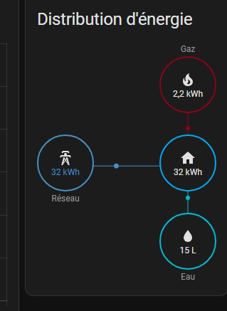

Bonjour, je suis vraiment novice comme tu as pu le remarqué et je te remerci pour le temps que tu m'accorde
je vois le compteur évolué en direct (cf photo)
pour éiter en yalm je découvre encore
merci

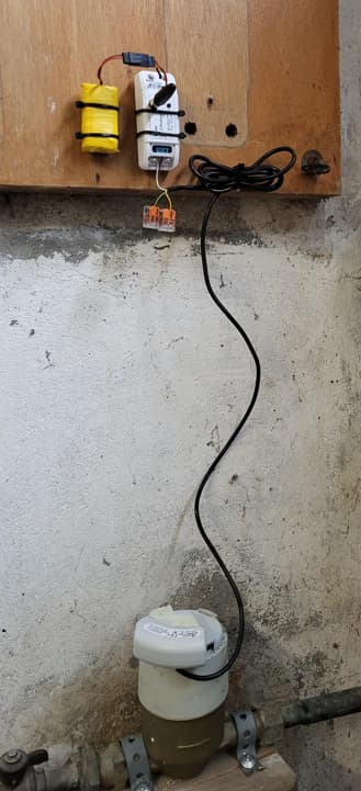

Pour clôturer mon histoire je fait un petit débif : (pour toi aussi qui débute comme moi)
  • je suis en ZHA uniquement et utilise le système natif HA (je ne sait rien programmer en YALM à ce jour)
  • Le compteur zipulse sur le gazpar, pas de pb pour des graph EN KWH il suffit de suivre la procédure :
    ZiPulses/README.md at master · fairecasoimeme/ZiPulses · GitHub
    avec le coef multiplicateur de11.2 kw/h pa rm3 de gaz compté (une impultion = 10L de gaz)
  • Le compteur d'eau j'ai galérer pour avoir des graph en M3 ou en litres :
    --> pour je ne sait quel raison lorsqu'on prog le zipulse en unité de volume il ne remonte pas les imputions alors que batterie et température sont remontées ...
    --> il faut donc crée un template pour convertir les kwh en m3 ; la syntaxe doit être bonne pour le vérifier il suffit d'aller dans "outil de développement puis model" et écrire jusqu'à que le résultat s'affiche en numérique et sans rien d'autre (ce que je n'avais pas compris)
une fois les bonne unitées renseigné tu retrouve ta source dans le menu déroulant conso d'eau -->ajouter une source
Pour info j'ai exploiter mon compteur d'eau de ville existant et j'ai acheter une tête de lecture d'impulsion qui s'adapte a ce compteur, et pour les pb de batterie récurent du zipulse j'ai connecter 2 accu NIMH de 1.5ven série pour faire 3 V et niveau autonomie j'suis tranquille pour un an j pense (voir tuto du lien "guithub " un peu plus haut :
