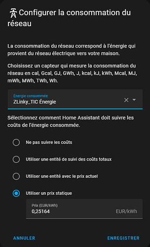

Bien le bonsoir, je viens de recevoir le Zlinkee et j’en ai fait son intégration, rapidement ajouté dans ma configuration, j’essaye de faire la configuration d’un dashboard Energie, seulement voilà, je n’ai rien qui remonte dans mon dash…

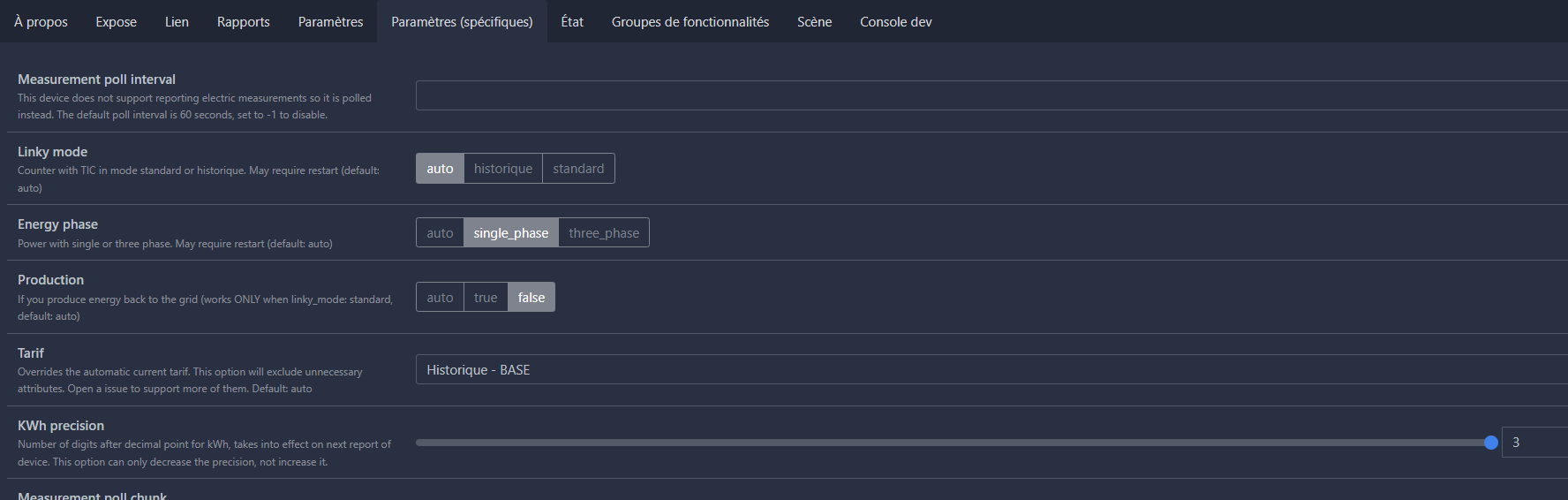

Je joins des captures de ma configuration, si jamais vous avez une idée… D’avance merci

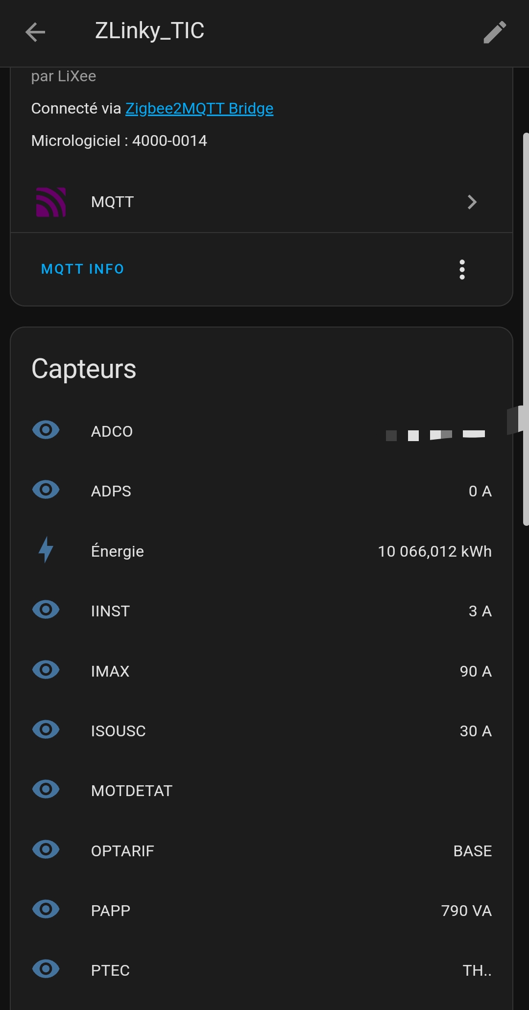

est ce qu’au moins dans HA, dans le device de ton zlinky tu vois bien l’energie qui s’accumule ?
Tu peux poster la page de ton device dans HA que l’on voit les sensors ?

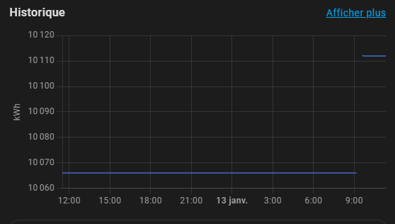

Voici ce que j’ai dans HA, le sensor énergie n’a pas bouger depuis l’installation
Si le sensor Energy n’a pas bougé depuis l’installation, il est très probable que tu as un problème avec le ZLinkee. Tu es bien en tarif de base sur ton abonnement? Quelles sont les autres valeurs remontées par le ZLinkee?

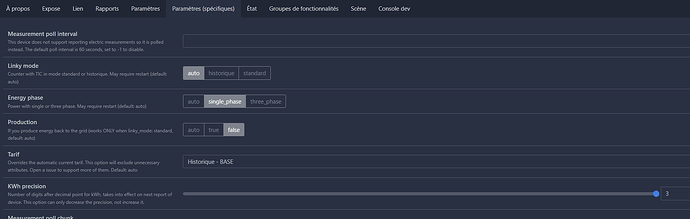

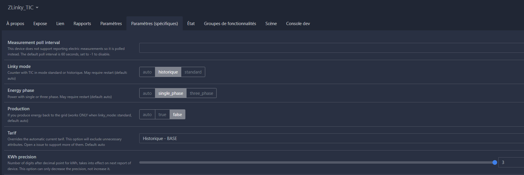

Je viens de refaire une vérification sur mon linkee, je suis bien en base et historique tic
Je vais je pense le supprimer de Z2M et refaire son intégration depuis le début…
Voici la page état sur Z2M, les mêmes valeurs…

Intégration OK sur Z2M, pas de MAJ demander, mise en place des paramètres sur Z2M

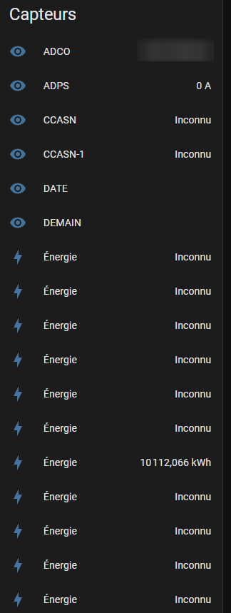

Maintenant dans état j’ai un peu plus de ligne, je vais attendre comme préconiser

Si Energie s’incrémente bien maintenant, il ne devrait pas y avoir de soucis sur le dashbaord Energie.
Je viens de regarder un peu la tendance, et cela ne semble pas fonctionné.

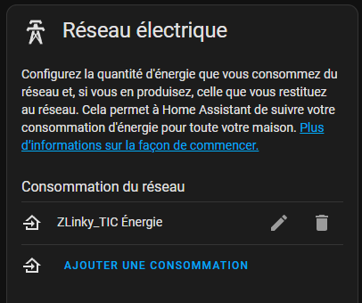

Tu as vérifier de ans ton dashboard que ce sont les bons compteurs de paramétrés ?
oui j’avais vérifier, j’attend de revenir à la maison et je vais refaire l’intégration, avec des redémarrage dans tous les sens et une intégration lente:

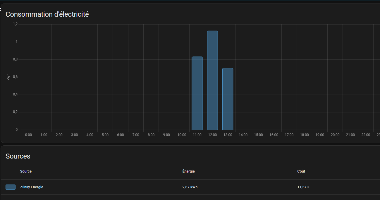

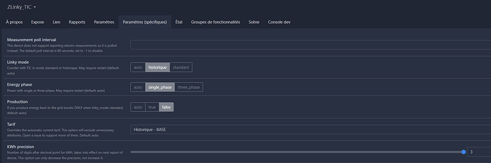

Marché pas… j’ai donc « essayer » un truc, appuie long sur le lixee (+30 sec), attente intégration Z2M, intégration ok
Redémarrage de Z2M et configuration…Voici le résultat

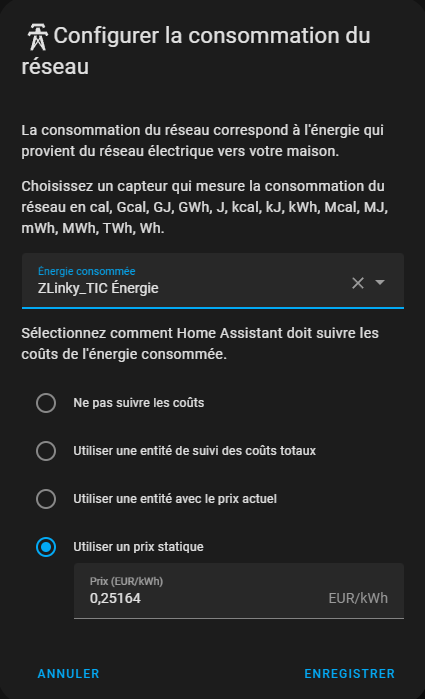

Maintenant, à voir comment je peux exploité cela, il est possible de faire un reset mensuel ?
Un update auto des tarifs ?
D’avance merci encore pour l’aide
Ca prend bonne tournure !

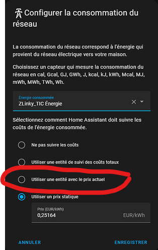

Pour les tarifs, il faur mettre le tarif dans une variable (un input_number) que tu utilises ensuite sur le dashboard énergie (option Utiliser une entité avec le prix actuel).
Tu peux mettre cette valeur à jour régulièrement à la main lors des chanements de tarif, ou aller la récupérer sur le site de ton fournisseur (faits une recherche sur le forum).

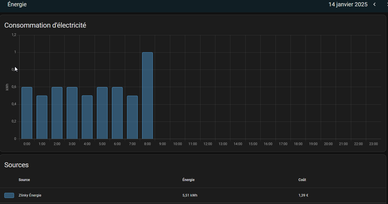

Petit retour sur l’installation, ça fonctionne maintenant…
Donc si jamais cela peut servir à une autre personne…
Merci encore pour vos aident et vos réponses.
