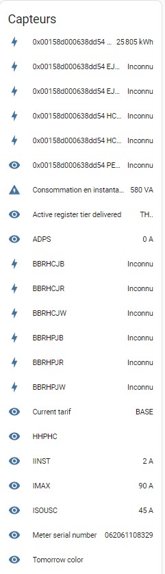

Hello à tous, j’ai récemment fait l’acquisition d’un Zlinky, j’ai galéré à l’intégrer car j’ai du flasher ma clef ZIGBEE Sonoff mais j’y suis arrivé :slight_smile: !!
Je peux suivre la consommation en direct de mon Linky et j’ai bien les kWh qui s’incrémente dans l’entité BASE.
Par contre j’ai un contrat Total Energies Heures Super Creuses et je ne crois pas avoir de distinction entre consommation heures normales / consommation heures creuses / consommation heures super creuses, est-ce normal ?
Si c’est normal, est-ce que je peux faire quelque chose moi même pour définir un coût de consommation selon une tranche horaire dans la partie énergie d’Home Assistant ?
Si vous avez des conseils et des idées je suis preneur :smiley: !
J’essaye de joindre les infos que j’arrive à récupérer de mon Zlinky et les tranches horaires de mon abonnement.

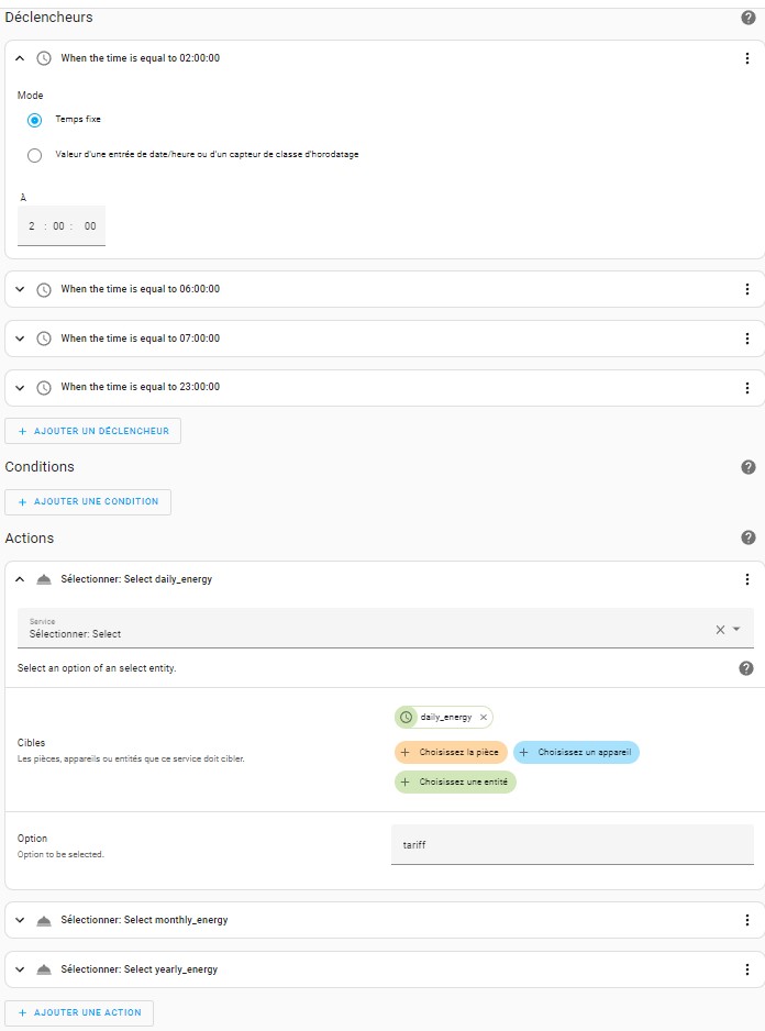

et j’ai fait mon automation comme ceci :
 alias: AutomatisationCoutCharge
  description: ''
  - platform: time
    at: 02:00:00
    variables:
      tariff: heuressupercreuses
  - platform: time
    at: 06:00:00
    variables:
      tariff: heurescreuses
  - platform: time
    at: 07:00:00
    variables:
      tariff: heuresnormales
  - platform: time
    at: '23:00:00'
    variables:
  condition: []
  - service: select.select_option
      option: tariff
      entity_id: select.daily_energy
      option: tariff
      entity_id: select.monthly_energy
      option: tariff
      entity_id: select.yearly_energy
Malheureusement, aucun changement ne se fait sur mes entités :
Triggered by the time at 15 mai 2023 à 07:00:00
Sélectionner: Select daily_energy
Stopped because an error was encountered at 15 mai 2023 à 07:00:00 (runtime: 0.07 seconds)
Option tariff not valid for select.daily_energy
Une idée ? De plus, une fois que mes entités daily, monthly etc… bougeront bien en fonction des heures, comment l’inclure au module energie d’Home Assistant ?
J’avoue être un peu perdu mais j’essaye :smiley:
Relis bien l’aide officielle
tu n’es pas homogène avec tes heures
un coup du met rien puis une apostrophe
dans ton automation
tu ne respectes pas le requis de l’aide
tu devrais avoir
        option: "{{ tariff }}"`
hors tu as
      option: tariff

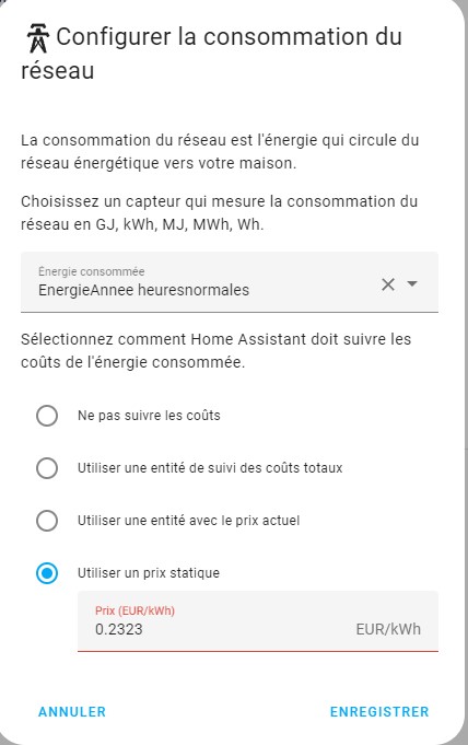

Le select a bien fonctionné, j’ai ajouté mes 3x3 éléments dans mon panneau énergie avec le coût associé pour chaque période, j’attend la journée complète de demain pour voir si tout est OK pour :
JOUR / HEURES SUPER CREUSES
JOUR / HEURES CREUSES
JOUR / HEURES NORMALES
Si tout me parait cohérent, je reviendrai poster tout le nécessaire pour les bénéficiaires de l’offre Charge-Heures de Total Energies (principalement intéressant pour ceux qui ont un véhicule electrique).
Merci beaucoup @jrvrcd pour l’aide :slight_smile:

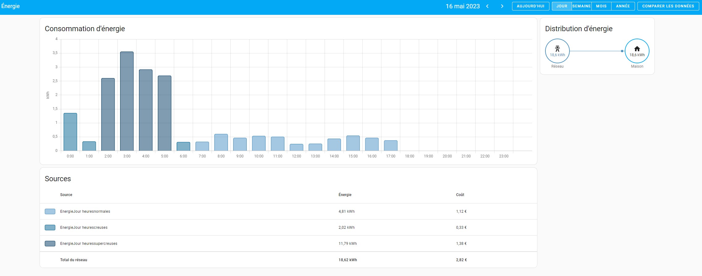

Bien, maintenant nous avons nos différents éléments de consommation avec la bonne tranche horaire qui s’applique au bon moment sur ces éléments, maintenant il faut ajouter tout ce beau monde dans la panel énergie d’Home Assistant. Dans le panel énergie pour réseau electrique, il faut cliquer sur « ajouter la consommation », puis pour chaque tranche il faut appliquer le tarif en conséquence :
et enfin, vous avez votre beau panneau énergie entièrement automatisé et fonctionnel :

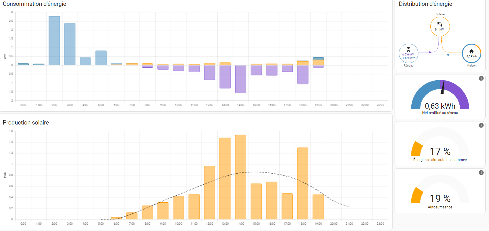

Génial, j’ai pu obtenir ça aujourd’hui
Il me reste surement qqch à régler tout de même, car j’ai un contrat avec 3 tarifs et là seuls 2 apparaissent. J’ai utilisé les easd01 à easd04. Mais les valeurs 03 et 04 sont à 0.
Peut-être que je dois utiliser les easf01 à easf06 ? Dites-moi si vous savez. Le problème c’est qu’il faut attendre le lendemain pour savoir.

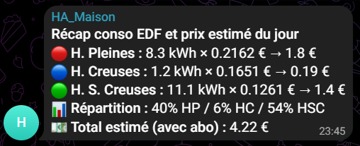

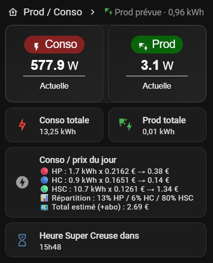

Je me suis préparé une petite carte sympa que j’affiche sur mon dashboard et qui s’actualise au fil de la journée, en temps réel :
Et une petite notification Telegram en fin de journée histoire de conserver un petit histo dans un coin :
(oui, je sais, j’ai oublié de modifier EDF par TotalEnergies lors de ma bascule :smiley: - EDF Tempo avant, on en pouvait plus du “stress” des jours rouges…)
