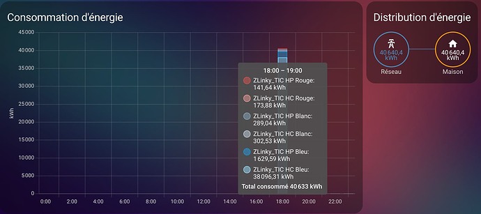

Hier j’ai flashé mon ZLinky en firmware Limited, et je l’ai rebranché vers 18h.
La consommation relevée par le ZLinky dans le dasboard énergie est farfelue pour hier :
J’ai l’impression que ça a envoyé toute la consommation de tous temps du Linky en une fois
Car je n’ai pas consommé 40 000 kWh en une heure, faut pas déconner
Du coup, comment je peux supprimer les valeurs farfelues de la journée d’hier ?

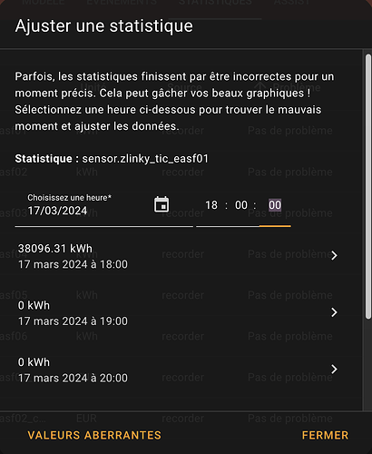

J’ai trouvé ceci :
je l’ajuste sur 0 au lieu de 38096.31 ?
Qeulle valeur avant (17:00 - 18:00)? Si elles sont à 0, je mettrais en effet à zéro. Par contre, sur les créneaux suivants (19:00 -20:00)?, la valeur semble être à zéro aussi, ce qui signifierait que le sensor.zlinky_tic_easf01 ne s’incrémente pas. Est-ce normal (possible en fonction de ton tarif) ?
@Gilles2
En effet, les valeurs avant sont à 0, et après aussi.
Je pense que c’est parce que j’ai tardé à reconfigurer le ZLinky dans Z2M en mode standard et en tarif TEMPO.
Et puis, easf01 c’est Heures Creuses Jour Bleu ^^ donc 0 jusqu’à 22h
Du coup c’est le easf01 où je vais devoir inventer une valeur
edit : en effet
Dans le doute, je vais mettre 0 là aussi.
A chaque fois, regarde les valeurs avant et après. Ca devrait te donner une idée de la valeur « normale » à 18h00 je pense.
