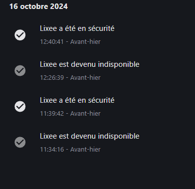

saut tout le monde , je rebondis sur le pb du lixee, le mien s’est mis en sécurité et est donc indisponible depuis deux jours.
J’ai eu aucun soucis avec le lixee depuis que je l’ai installé en direct sur le compte linky en février.
Plutôt que faire n’importe quoi, quelles manip me conseillez vous ?
