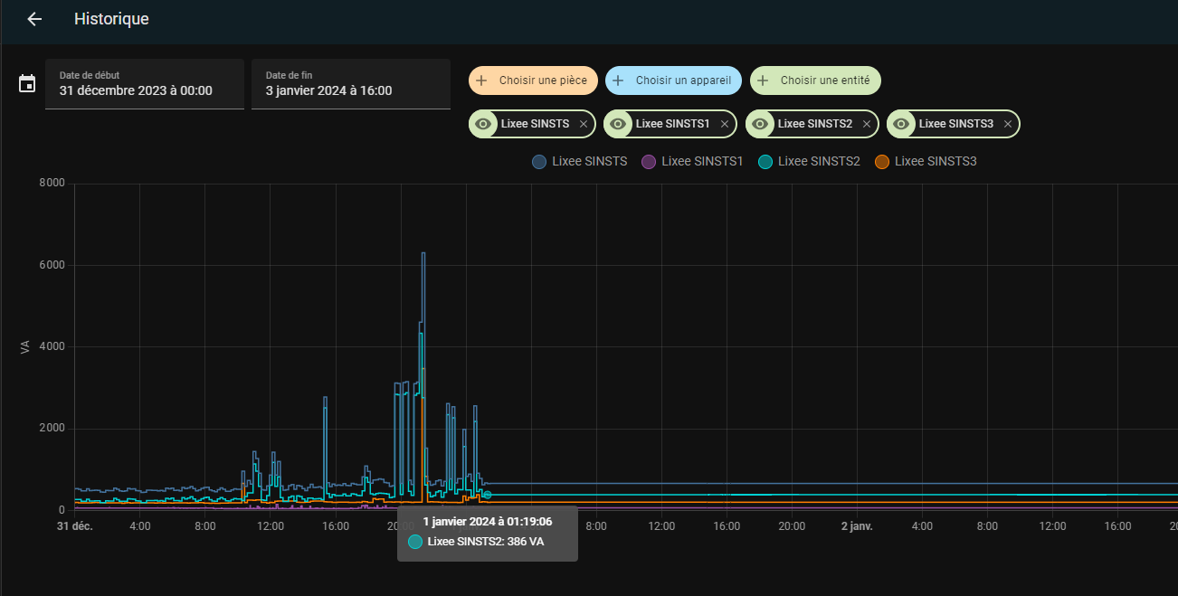

Depuis le 1er janvier a 1h19 les données remonté pas le lixee sont figées:
Tout marchait parfaite depuis plusieurs mois et depuis quelque jours plus rien (sans n’avoir rien modifié et surtout pas le 1er a 1h19 mdr).

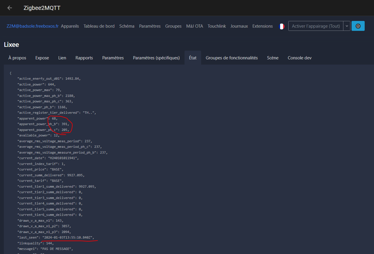

Le Lixee est bien Visible par z2mqtt mais les données ne changent pas alors que la date de last seen change bien donc il récupère bien quelque chose.
Je suis en mode standard triphasé et j’utilise l’apparent_power des 3 phases en graphique
J’ai essayé de rebooter z2mqtt et HA mais sans différences visibles. Mes autres capteur en zigbee semblent bien fonctionner.

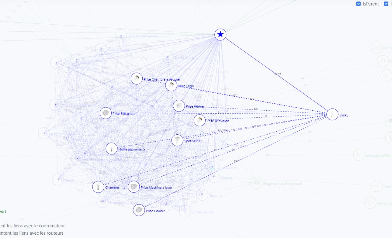

Si je regarde le schéma de mon réseau dans Z2M, j’ai effectivement 2 périphériques appariés avec le Zlinky (du moins je suppose que c’est ce qu’indiquent les lignes vertes)
En lisant le sujet liés sur la mise à jour du firmware, ça semble compliqué de passer d’une version « Pas Limited » à une version « Limited ». Donc, au moins temporairement il faudrait que je « désappaire » les 2 périphériques qui se sont liés au ZLinky et que je les réappaire en faisant en sorte qu’ils aillent causer à quelqu’un d’autre. La question du neuneu de service, c’est « comment qu’on fait » ? J’imagine que si je supprime ces deux périphériques dans Z2M, que je débranche le ZLinky, et que les relance l’appairage des 2 périphériques, alors ils iront se connecter au coordinateur ou un autre routeur (j’en ai un autre sur mon réseau). Est-ce que cela suffirait et, surtout, est-ce que cela va être pérenne ?

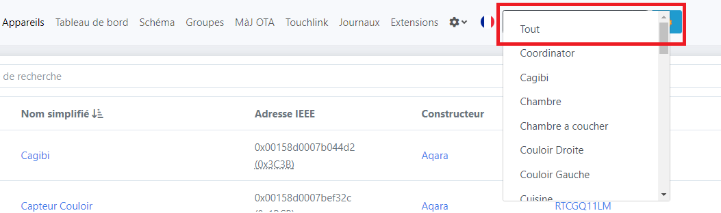

Pour appairer des appareils sur un autre routeur, supprime-les de Z2M.
Puis sur le bouton d’appairage de Z2M, tu choisis le routeur sur lequel tu veux les réappairer et lance l’appairage.
OK, merci pour la confirmation de ce que j’avais compris (et pour la mention de la possibilité de forcer l’appairage avec un routeur donné dans Z2M, je n’avais jamais fait attention à cette possibilité, car je n’avais jamais déroulé le « Appairage (Tout) » (!!).
Cela étant, il semble donc que ma seule solution soit bel et bien de passer en firmware limited si je veux assurer le coup et éviter que le ZLinky cesse plus ou moins aléatoirement d’envoyer les valeurs de ses capteurs (ce qui me pète actuellement mes quelques automatisations comme « couper le ballon d’eau chaude quand on sort des heures creuses » vu que je suis actuellement en permanence en « HC BLEU » selon Monsieur ZLinky). Les deux périphériques qui se sont appairés à mon ZLinky sont très proches physiquement de lui, donc il est assez logique qu’ils soient allés lui causer et je ne suis donc pas à l’abri que ça recommence.
