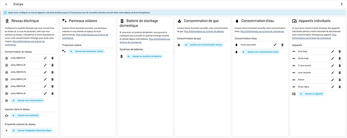

donc tu mets tes indexs HP-HC (ou tempo comme moi) dans la partie réseau
Et si tu as des mesures par appareil, tu les met dans la partie appareils individuels.
Et ça va marcher tout seul...

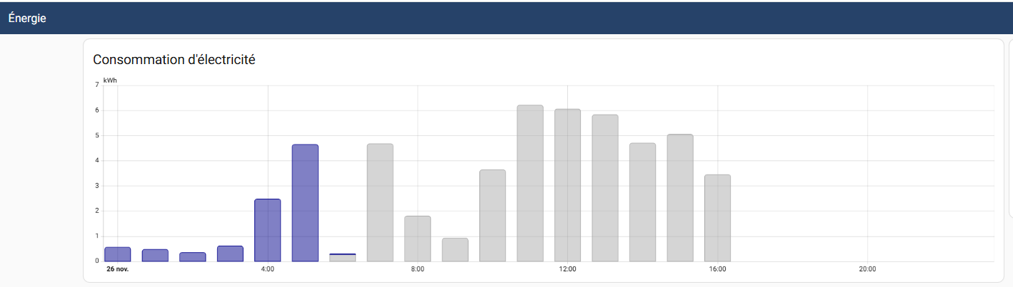

Petit piege du Zlinky:
bien penser à passer la precision à 3:
Sinon les indexs ne bougent que tous les KWh "entiers", et non tous les Wh....
Et ta courbe de la journée sera pas très précise:
