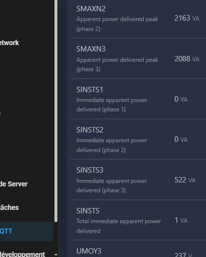

Pour suivre mes conso et prod, le fonctionnement de mon nouvel équipement solaire, j’ai installé un Z_linky qui me retourne pas mal d’infos, mais sont-elles bonnes ?
Exemple :
SINSTS n’est-il pas la somme des SINST1 à 3 ?
ou vraiment autre chose ?
Merci pour vos infos

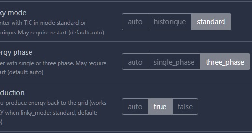

Bonsoir, tu es en triphasé ?
Oui tu as bien vu !
Mon Cpt Linky est en mode standard
config TIC

je pense que peut être le SINSTS ne sert qu’en mono et n’est pas implémenté en tri !
Je vais voir du côté Lyxee pour des infos , je n’ai rien lu la dessus (pour l’instant)
je te remercie
Ca doit être ça :
Synthèse développeur du github du Lixee. Le SINSTS et le SINSTS1 sont sur le même cluster et même attribut
C’est super ! merci bien
